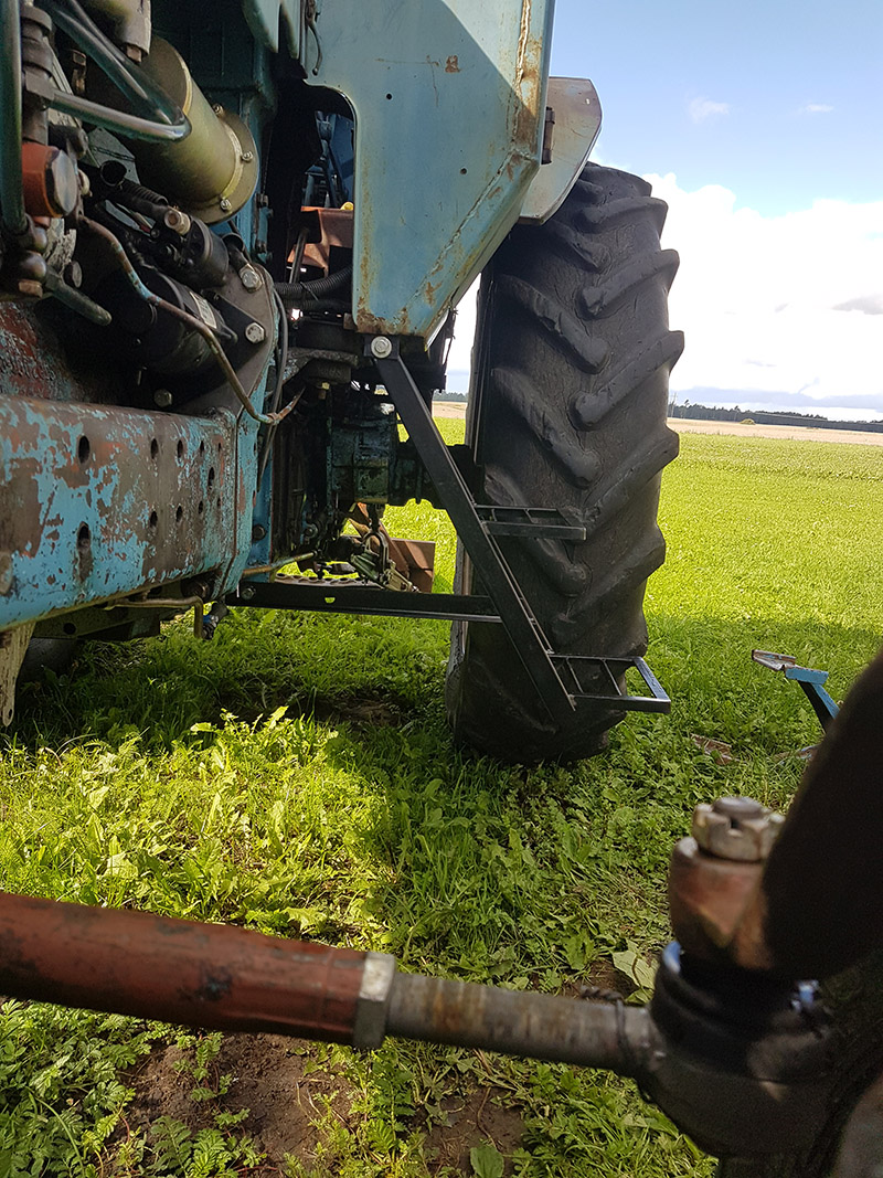

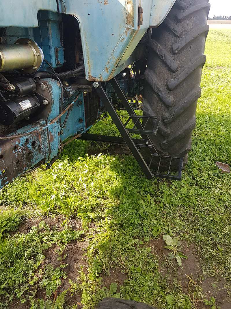

Huvitaks veel ,et mis treppi/astmelauda 80/82'l (väike kabiin) kasutate?
Minu masinal see kõige algsem, kahe osaline trepp ja sealt ülesse ronimine ja alla tulemine on ikka paras ettevõtmine.
Kui keegi midagi paremat sinna ise aretanud siis mõni pilt oleks hea.

Vähemalt üks probleem sai lahendatud, sai kokku keevitatud trepp ja traktorisse minemine/tulemine on ikka päris mugav

kuidas te nende maani ulatuvate treppidega looduses sõidate ka? Või ainult külavaheteedel....?
RE: Belarus traktorid. -
Xtreme - 21-08-2021
Tõnni postitatud pildil tundub tõesti päris madal olema aga minu tehtud trepil on maapinnast 45cm. Tehase trepi esimene aste oli umbes sama kõrgusega maapinnast aga esimene aste oli lihtsalt liiga traktori all.
Daff - 21-08-2021
Esimene aste tehakse kettide külge siis saad ka kraave forsseerida.
tõnn - 21-08-2021
Esimesel astmel on 2 kõrgust valikutes ning saab ka ära võtta.
Üldiselt metsa pole aastaid läinud, künnan-niidan põldu sellega.
Metsas käimiseks on T16
Aare R. - 21-08-2021
Kunagi, kui keskkooli ajal isa russiga metsas sai käidud, oli meil ka see alumine aste üldse ära võetud, ega see teine aste nii kõrge ka ei olnud, et ei oleks ulatanud astuda. Täpselt samasugune russ ja sama trepiga nagu tõnni poolt pandud pildil.
tõnn - 22-08-2021
See 3 astmega trepp on nii hea, et ka 3 aastane saab omal jõul üles ronida.
