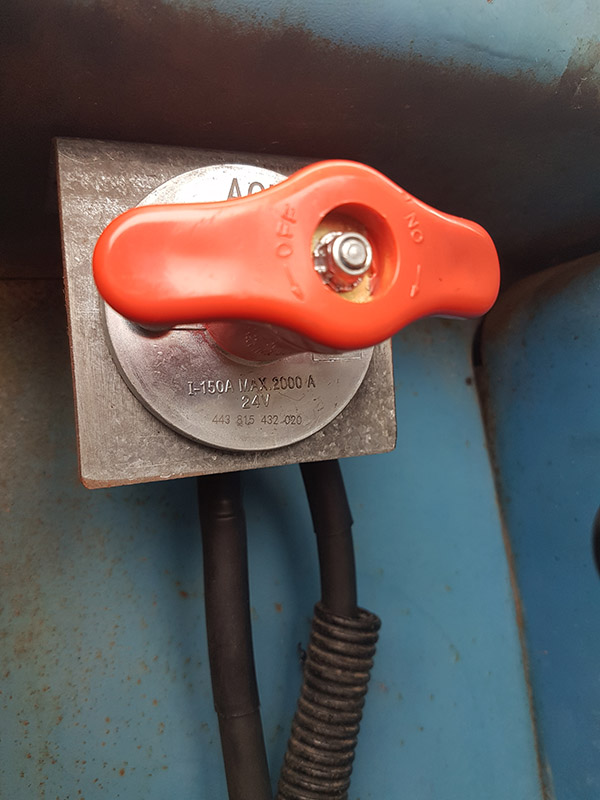

Juhtmestik 35mm2, massilülitist jookseb kaabel starteri kõrvale vaheplaadi poldi alla.
Mõõtsin siis Aku + ja starteri B klemm ning Aku - ja starteri kere (starter värviga kaetud, ei tea kui hea ühenduse sealt sai.
Numbrid on koledad.
edit: ühendasin aku - ja teise otsa kaablikinga külge mis siis kinnitub vaheplaadi poldi külge ja sain põhimõtteliselt samad näidud nagu eelnevalt.
Peale 5-10 sec ketramist olid mõlemad ühendused massilülitis tuntavalt soojad, soojus kandus ka edasi ~10cm kaablile.
Pilt massilülitist:
