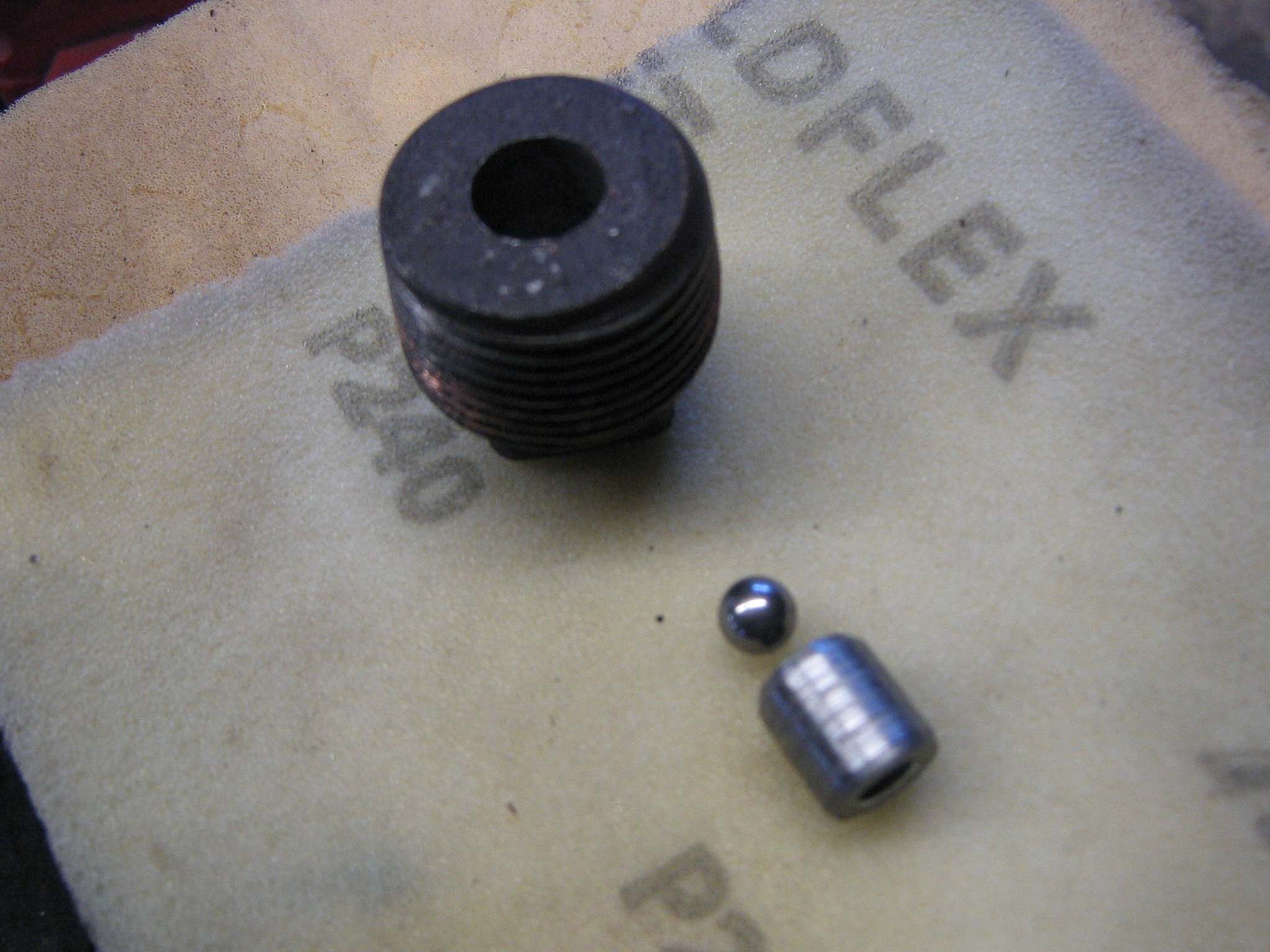

Selle lekkimise lahendab kõige paremini ikkagi lahti võtmine ja augu puurimine läbi hülsi õli tasapinnast kõrgemalt.
Tavaliselt ma puurisin laagripesast kus õli väga hoogsalt ei lenda ja hülss paistab.
Teoorias need kummirõngad tihendavad, kuid see on vaid korraks ja siis peab kasutama paremaid kummirõngaid mis kohe ära ei lagune.
Praktikas aga on selle tihendamine kummirõngastega pea lootusetu üritus, kuna liugpind on kroomimata ja läheb rooste ning siis hakkab lekkima, mis peatab roostetamise.
Oma traktoril lahendasin probleemi õlikorgile klapi lisamisega.
Kuuli on lihtsam üles lükata kui õli hülsi ääreni ja normaaloludes on kuul pesal ning otseselt vesi sealt ei sisene.
Need korgid mis poes müüakse rõhutasandiga lasevad vihmavee ka sisse, ammugi siis veelombist tuleva.
Puudustega asjade tootmine on seal majas aga pidevalt ausees olnud ja keerulisemad probleemid on ikka majandites ära lahendatud, nagu ka see leke.
Tol ajal aga oli enamus asju puudustega ja Belarus traktor ei torganud kuidagi silma.
Nüüd aga on nad võtnud välja hõigata, et uus mudel on hüpe kvaliteedis tasemele mida pakuvad euroopa tootjad.
Kvaliteedis pole igatahes midagi muutunud nagu näha uue traktori pealt.
