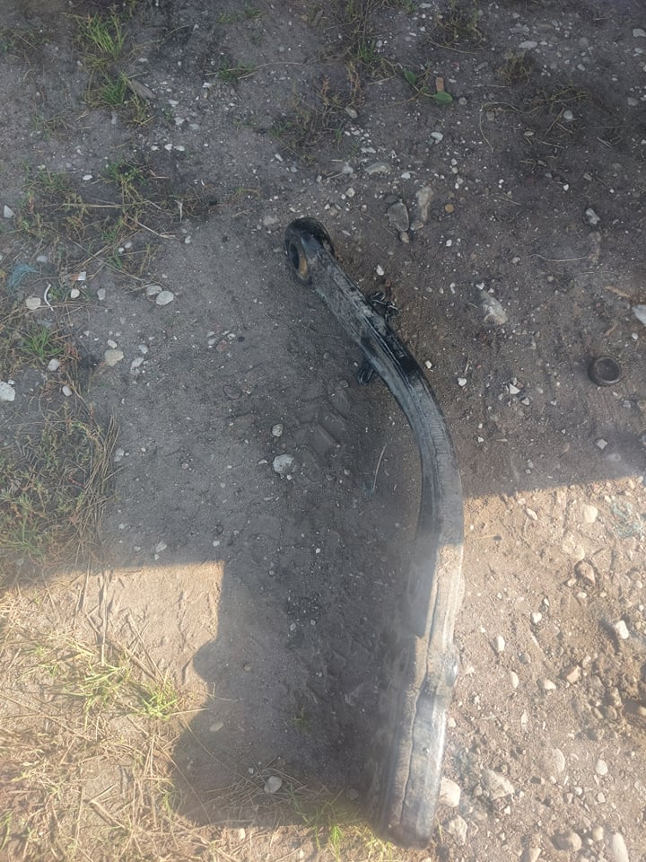

Mul ühel russil oli keegi eelmine omanik keevitanud aisa alla armatuur raua jupi selle vältimiseks.
Eelmine aasta kui niitsin poomniidukiga(kaalub umbes 1200kg ja läheb 5m välja, traktor mtz 80), võtsin aisapikendused ära ja keevitasin sinna külge uued aisaotsad, toimis väga hästi, lokse jäi ka vähemaks. Mõistlik oleks täitsa otsa peale keevitada, muidu hakkavad vastu tõmmitsaid minema kui täitsa üles tõsta
[Pilt: y4msyQ8atE1DxO8XOz9kCUGnR37V1ddrMC8AObwm...pmode=none]

Ajasin ka adraga PMkaubamaja aisapikenduse kõveraks. Ilmselt tuleb viga otsida odavast hinnast ja ka vastavast kvaliteedist. Silmad on ka jube kehvast materjalist. Originaal peaks ikka palju paremini vastu, niikaua loomulikult kui koormus on vertikaal suunaline, kui raskus hakkab küljepeale venitama siis lähebki kõveraks. Tasuks vaadata ringi, ehk mõned zetori aisad on kohendatavad.

Vanale vene aisapikendusele auku puurides on tunda, et tegu on tõsise vastadega.
Uuele punasele läks aga puur sisse nagu polekski tegu rauaga.

Veoais 1220-4605530-01  Keevita lindipolt aisa alla, endal juba paarkümmend aastat selline lahendus olnud.

Isiklik kogemus kinnitab, et pole üldse palju raskust vaja, kui see raskus saab ühelt küljelt teisele õõtsuda. Russi pikenduse sain kõverakas napi poole tonni märja lumega tagakopas, kui ei viitsinud veidi lahti veninud tõmmitsatest loksumist kõrvaldama minna. Et "ma veel korra siit tõstan"... Vaevalt see kunagine originaal oli, maru pehmelt läks pressi all tagasi ka.
Üheosalised olla paremast materjalist. Ei oska kinnitada.
Kunagi sai Soomes Ferguson 575 ais ka banaaniks lükatud, kui liiga uljalt tagurpidi kivikammiga üht kaljunukki sai rünnatud peale lõhkamist. Istme seljatoe murdsin ka ära.
