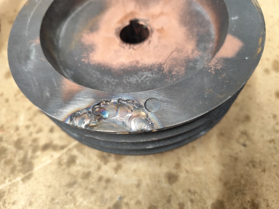

RE: KÜSIMUSED, mis oma teemat ei vääri (osa 4) - arvok - 03-03-2025
(23-02-2025, 11:24 AM)muska71 Kirjutas:  Kummalt poolt see murunud on?mootori poolelt või teiselt poolt?Mina keevitaks endiselt tuimalt kokku,aga kui sa kahtled siis varjant ju ka tearsest õhuke seib lisaks teha ja keevitad tüki paika ja siledaks väljast ja seib tugevduseks keevitusega rihmaratta külge ja siis ei lähe see küll mitte kuhugi...Ma kodus igasugu imenippe välja mõelnud remonttöödel.
Aga igaüks otsustab ise kui keerukaks ta oma elu teeb.
Lasin spetsialistil selle tüki TIG aparaadiga kinni siristada. Ei mäleta, mis varrast ta kasutas. Ütles, et sellel malmi struktuuril ei ole häda midagi.
Pärast lihvisin sisekülje siledaks ja välispinda ilusamaks.
See rihmaseib asub katte all. Kui tükk minema lendab ei kujuta ohtu.
Tänud kaasamõtlejatele Smile .
RE: KÜSIMUSED, mis oma teemat ei vääri (osa 4) - Envir - 03-03-2025
Vabandan, aga pahatahtliku ja noriva iseloomu tõttu tundub mulle, et keevitamata jätmine oleks võibolla targem olnud, sest tehniliselt toimivat lahendust siit ei tulnud.
Otseselt keevitamine (tule tegemine) ise on suht väike asi. Jääb mulje, et tükk ei asetu ebapiisava eeltöö tõttu täpselt kohale ning seega rihmale tuge ikkagi ei anna. Teiseks kas puuduliku soojusrežiimi või vale täitematerjali tõttu on keevis praod sisse võtnud. Tõenäoliselt tükk minema küll ei lenda, aga originaalis oli tasakaalustamiseks just tüki kohalt metalli välja puuritud. Nüüd on sinna samasse materjali juurde sulatatud. Küsimus pole kas vaid kui palju vibrama hakkab?
Sõltub kasutatud varda materjalist, aga võib eeldada, et keevis on väga kõva ning peale lihvimise seal midagi muud peale ei hakka.  Kui vibra on talutav, siis edu töös. Kui vibra on liiga suur, siis tuleks uus rihmaratas vaadata.
RE: KÜSIMUSED, mis oma teemat ei vääri (osa 4) - Walter - 03-03-2025
Rihmaratas tuleks treipinki panna ning keeviskoht üle treida.
RE: KÜSIMUSED, mis oma teemat ei vääri (osa 4) - tõnn - 03-03-2025
Kui tasakaalustamise suhtes võrrelda kui palju selle tüki murdmisel tasakaal paigast läks ja kui palju keevitamisega materjali juurde tuli siis mina julgen väita, et kindlasti liikus asi paremuse poole.
Kas see ka oluline muutus oli?
Ei usu, et nüüd tekiks selline vibratsioon mis ei võimalda tööd teha.
Kas see keevitamise ebatäpsus hakkab rihma kulutama?
Võibolla tõesti, 10 aasta asemel kestab nüüd üks rihmadest 7 aastat.
Seal jooksevad 3 ühesugust rihma kõrvuti.
Kuna tegu on kiilrihmadega siis vastavalt sellele kui sügaval on rihm oma soones, erineb ka rihma kiirus teiste rihmade suhtes. Mõni libiseb, mõni krigiseb.
Rihmad pole nagunii tasakaalustatud.
Pöördeid pole ka 10000rpm, et see tasakaal rolli mängiks.
Ei ole mõtet asja liiga keeruliseks ajada.
RE: KÜSIMUSED, mis oma teemat ei vääri (osa 4) - muska71 - 03-03-2025
No palun ärge nüüd üle ka mõelge lihtsat asja,olen sama tralli läbi teinud ja mina panin terastüki ja 1400rpm pole küll mingit vibra mitte kuskil,ka 3 rihma veavad.Kuna tundub,et sama murdunud tükk tagasi keevitatud siis vast piisab relaga ülle lihvida,enda oma treisin üle ja treimisel ei irdunud midagi...

RE: KÜSIMUSED, mis oma teemat ei vääri (osa 4) - arvok - 05-03-2025
(03-03-2025, 12:32 PM)Envir Kirjutas:  Vabandan, aga pahatahtliku ja noriva iseloomu tõttu tundub mulle, et keevitamata jätmine oleks võibolla targem olnud, sest tehniliselt toimivat lahendust siit ei tulnud.
Otseselt keevitamine (tule tegemine) ise on suht väike asi. Jääb mulje, et tükk ei asetu ebapiisava eeltöö tõttu täpselt kohale ning seega rihmale tuge ikkagi ei anna. Teiseks kas puuduliku soojusrežiimi või vale täitematerjali tõttu on keevis praod sisse võtnud. Tõenäoliselt tükk minema küll ei lenda, aga originaalis oli tasakaalustamiseks just tüki kohalt metalli välja puuritud. Nüüd on sinna samasse materjali juurde sulatatud. Küsimus pole kas vaid kui palju vibrama hakab.
Peab nentima jah, et keevitatav tükk oleks pidanud paremini kohale asetuma. Sai küll pitskruviga fikseeritud, aga oleks pidanud rohkem sisemise serva asetust ka jälgima. Välimine serv oli küll korralikult paigas.
See fotol nähtav pisike pragu on ainult pindmine.
Keevitaja ütles , et seda täitematerjali läks mõni gramm eks ole näha kui palju vibrama hakkab.
Kui treipingil tagurpidi pakid saavad millalgi üle treitud eks siis võib seda rihmaseibi ka pingis üle lasta.
Praegu proovin niisama ära. Sellel võllil on põõrded kusagil 1250 p/min, joonkiirus minu arvestuse järgi 35 m/s.
Selle katkise koha sisemine serv on täiesti sile. Mina küll ei näe mingit ohtu rihmale.
RE: KÜSIMUSED, mis oma teemat ei vääri (osa 4) - muska71 - 05-03-2025
Kui veell pisut selle keevituse kohalt nokkida tahta siis vana tükki tagasi keevitades oleksin mina kui keevituskursuse läbinud isik tükil servad faasinud ja vaasi korraliku vooluga täis keevitanud.Läbikeevituseks on see oluline asi.ja kui enda seibi reanimeerisin siis oli ka faasiga keevitus.
RE: KÜSIMUSED, mis oma teemat ei vääri (osa 4) - stretch - 05-03-2025
(05-03-2025, 11:14 AM)arvok Kirjutas:  Sellel võllil on põõrded kusagil 1250 p/min, joonkiirus minu arvestuse järgi 35 m/s.
Nende numbrite järgi on seibi läbimõõt 53,5 cm. Pildilt tunduks nagu väiksem?
RE: KÜSIMUSED, mis oma teemat ei vääri (osa 4) - Envir - 05-03-2025
(05-03-2025, 12:10 PM)muska71 Kirjutas:  Kui veell pisut selle keevituse kohalt nokkida tahta siis vana tükki tagasi keevitades oleksin mina kui keevituskursuse läbinud isik tükil servad faasinud ja vaasi korraliku vooluga täis keevitanud.Läbikeevituseks on see oluline asi.ja kui enda seibi reanimeerisin siis oli ka faasiga keevitus.
Ega selle seibi parandamisega on tükk jebi. Välja rebitud tüki kohale asetamiseks tuleb segavad nukid maha lihvida jah. Aga faasimist peab oskama teha, faasi serv ei tohi liiga õhuke ka jääda. See kõik on kogemuse küsimus, millise ettesoojendamise, millise voolu, täitematerjali ja faasi sügavusega teha.
Kui üldse, siis ise punktiks peale faasimist tüki ettevaatlikult kohale ja püüaks kella ning koputamisega võimalikult hea asendi leida. Kui asend olemas, siis prooviks punktidega  jätkata ja vahepeal pinnida. Punktide vahel peab pausi pidama ning soojendama, tagamaks võimalikult ühtlast temperatuuri, et pragusid sisse ei võtaks.
Kui nüüd keevise tilkasid tuli teiselt poolt läbi, tuleb need maha lihvida, ma ei tea kui hästi nad treimisele alluvad. Malm on ju pehme, aga keevis kõva. Üle treimine on keeruline, sest kõik kolm soont peavad ju ühesugused ja õiges mõõdus olema. Ei ole nii, et trein ühte seina ainult.
Üldiselt palju jebi ja tulemus võib kogu vaevast hoolimata ikkagi tuksi minna. Olen ise võib öelda nädalaid kulutanud seesuguste jamadega, äkki isegi targemaks saanud, kuigi ei tea, mida selle tarkusega peale hakata. Lõpuks oli ikka õigus nendel, kes poest lihtsalt uue asja ostsid. Niisugune juramine tasub vaid väga harvadel juhtudel ennast ära.
(05-03-2025, 15:35 PM)Envir Kirjutas:
Need nn tilgad tegelikult ju peavadki läbi tulema ja juur on selle asja nimi ja ilma juureta on keevitus porno...koolis õpetaja juurt nõudiski.Kui ma enda rihmaseibi praavitasin siis teadlikult keevitasin malmi külge tavaterasest ja paksema tüki.Peale keevitust seib treipinki ja lased keevitatud tüki teraga üle senii kui tera juba grammi jagu ka rihmaseibi juba võtab ja ongi sisemine külg sile  ja kõik sooned sama laiad endiselt.See mõni sotti peenem soon ei muuda paraku midagi.
Tsitaat:See mõni sotti peenem soon ei muuda paraku midagi.
No see väide pole vale. Aga eeldab küllaltki korraliku varustust, st treipadrun peaks olema selline, millega saab seibi täpselt haarata või välja rihtida. Teiseks peaks suporti osa ja terakinnitus ka enamvähem olema. Ma muidugi ei tea, vb on teil tippklassi pink, aga mõnel äkki on suvaline romu ja pole ülearune seda mainida. Muidu maru lihtne on seibi padrunisse mõne telje suhtes kümnendiku või enama jagu viskama saada ja siis see plaanitav "mõni sotti" ei pruugi enam välja mängida.
Põhimõtteliselt jah muidugi saab, aga pole niisama endastmõistetav.
