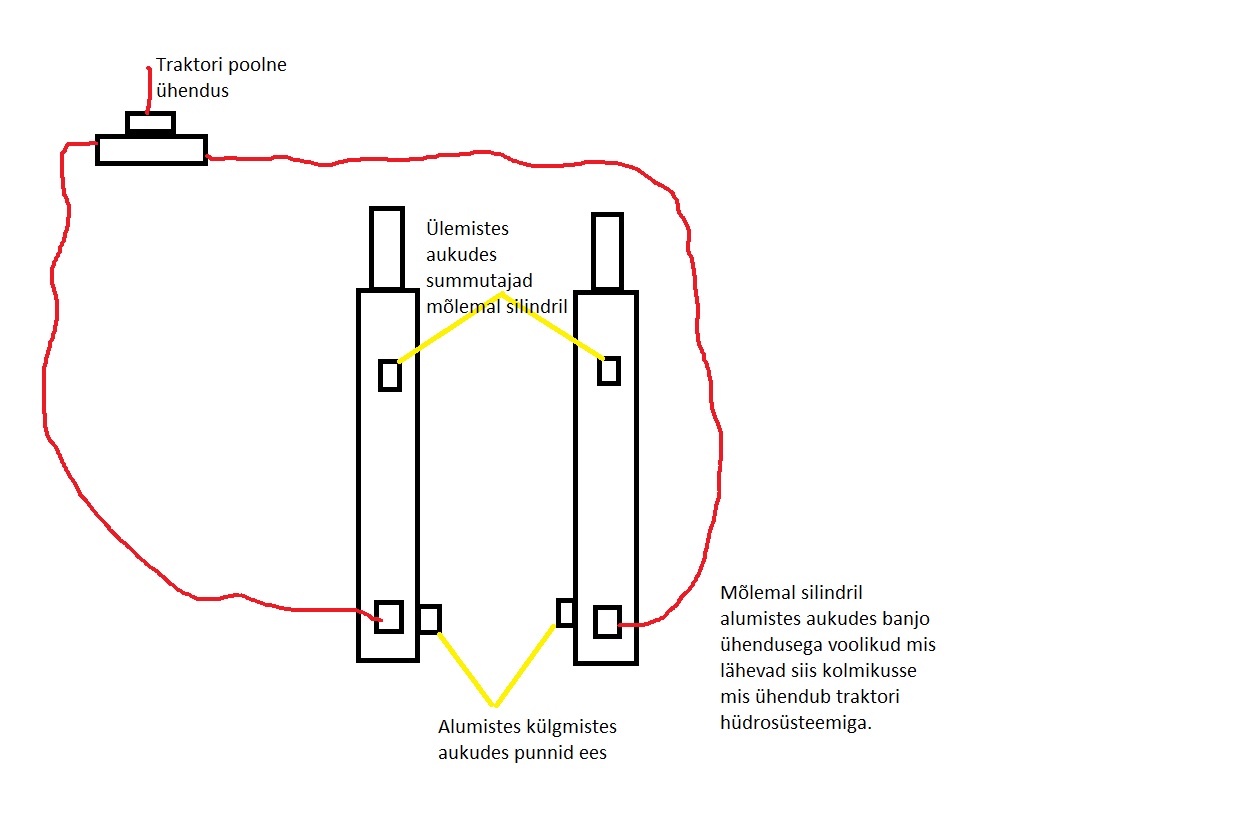

Sai russile selline värk külge kruvitud, aga midagi läks nagu valesti(üks kolmik jäi üle). Hüdro ei jõua tõsta, tühjalt käis nagu mõte, panin 3-se adra(500kg max) külge ja tõstab maast lahti ja siis kõik. Aitasin kahveltõstukiga, siis tõstis küll, aga ise mitte.
Ma ühendasin nii, et mõlemale silindrile alumisest august banjo stuts ja sealt mõlemad otsad said kokku kolmikus, mille kolmas ots oli siis traktori hüdro. Nagu pildil on näha siis on all külje peal ka kollane kork, neid ma pole näppinud. Ülemistesse aukudess keerasin summutajad sisse.
 Kas oskab keegi seletada kuidas ühendada et toimiks.
link netipoele

Joonista kuhugi skeem millest on parem aru saada.
Ülemine silinder sai ikka ära võetud ma eeldan?
RE: Belarus traktorid. - Kult - 11-05-2022
Tegin ühe joonise, punasega on hüdrovoolikud.
RE: Belarus traktorid. - KopliKrahv - 11-05-2022
Need on abisilindrid. Kui sa traktori silindri ahelast välja jätsid, siis ilmselt ei jaksagi need eriti tõsta.
(11-05-2022, 07:24 AM)KopliKrahv Kirjutas:  Need on abisilindrid. Kui sa traktori silindri ahelast välja jätsid, siis ilmselt ei jaksagi need eriti tõsta.
Täitsa võimalik, samas on mõlema silindri tõstevõimena lubatud kuni 2.5t. Mul originaal silindrit pole olnudki seal, on ekskavaatori variant ja mõtlesin et saab nii hakkama.
Põllumehe kaubamaja näitab ka huvitavalt, et mtz80 rippsüsteemi võimendi ja sama komplekt 1025le rippsüsteemi komplekt. Enda 82l originaalsilinder oli paha juba ja sai ka selle sama komplekti peale mõeldud, aga siis õeldi jah, et süsteemi võimendi see ja sai pandud 110nene silinder uus originaali asemele.
RE: Belarus traktorid. - v6sa - 11-05-2022
(11-05-2022, 07:53 AM)Kult Kirjutas:  ... mõlema silindri tõstevõimena tubatud kuni 2.5t.
Töörõhul 120 bar (12 MPa). Palju Sul tegelikult tuleb?
Muud silindrid ikka jõuavad tõugata?
Iseenesest on jõuõlg soodsam, kui originaalsilindril ja kolvi pindala umbes sama, seega vähemalt tonn peab ka nendega tõusma!
Kuhu need "külgmised kollase korgiga avad" reaalselt silindri küljes avanevad?
