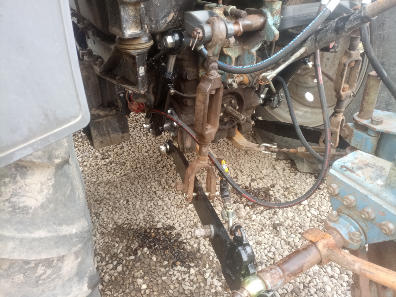

Esilaadur tõstab 1.5t. Kollased korgid täpselt nagu fotol/joonistusel

Kas traktoril positsiooni /koormusregulaatrit pole küljes? Kas voolikud tulevad otse jagajast või on midagi veel vahel? Tee mõned pildid masinal paigaldatust.
RE: Belarus traktorid. -
Kult - 13-05-2022
(13-05-2022, 05:23 AM)Kodanik2 Kirjutas: Kas traktoril positsiooni /koormusregulaatrit pole küljes? Kas voolikud tulevad otse jagajast või on midagi veel vahel? Tee mõned pildid masinal paigaldatust.
Masina mudel on Belarus MUP-351, ei paista koormuseregulaatorit kusagil, pole isegi küljel asuvat kangi tagarippsüsteemi liigutamiseks. Voolikud tulevad otse jagajast.
