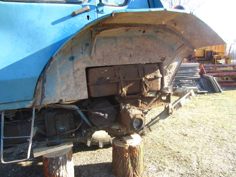

RE: Belarus traktorid. - saarrand - 25-04-2023
21.04.2014 murdus minul niimoodi Otepää kuppelmaastikul....
