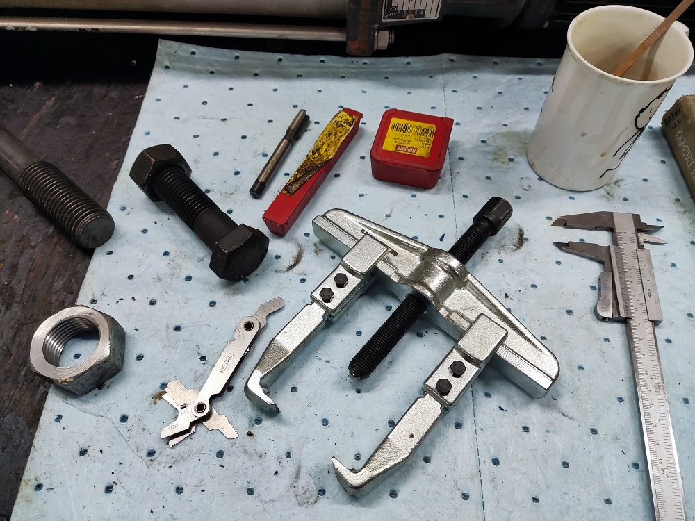

Lugesin pisut manuali ning peale tugevat nuputamis (roostes vene keel) sain aru mis teha. Impelleri jaoks on vaja spets tömmitsat.

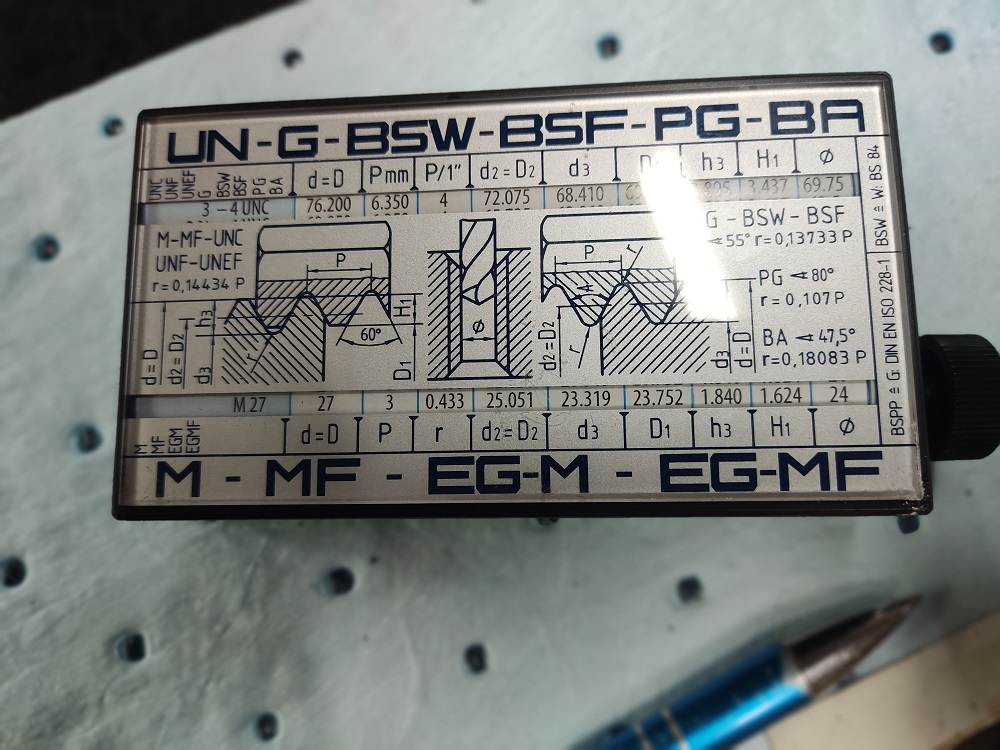

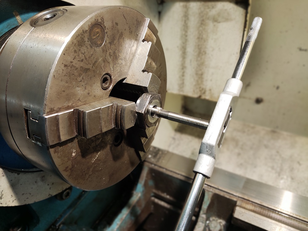

Keere impelleril on spets tolle aja kohta.
Uurisin ja puurisin, no pole olemas M34x3,0 keeret kuskil tabelis.
Lähim 3,0mm sammuga keere oli M27 ... läksin siis selle möötude järgi.
Treipingil vahet pole, mis diameeter on, peaasi et käigukastil samm on öige ning keerme sügavus öige vötta.
Siiski otsustasin teha prooviversiooni plastikuga.
Toimis küll.

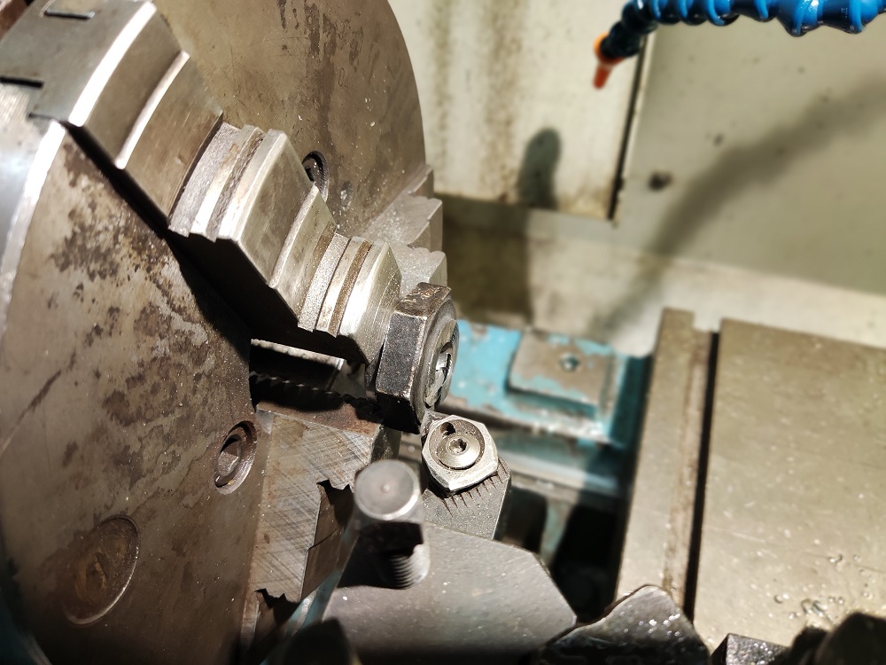

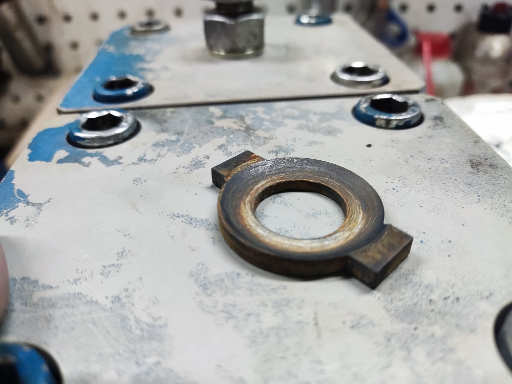

Kuna proov oli edukas plastikuga, siis tegin tömmitsa ühest suurest mutrist. Vana keere maha ning M34x3,0 sisse.
Natukse mötlesin, millest teine osa teha. Otsus jäi siisiki ühest poldist millele M10 peenkeerme keere ajada ... mis aga ei önnestunud, kuna peenkeerme riistad olid liiast peene sammuga (eriti-peen keere) ning puuritud auk tuli puuri halva teritatuse asjus liialt suur, seega läks plaan üle tavalise M12 poldi jaoks.
Pooled kokku ning tömmits kasutusse.
Et pumba völli keeret ei kahjustaks, kasutasin tömmitsa ja völli vahel kuuli.
Tuli suht kenasti maha. Ennem olin impellerit leotanud ka millegiga, et liiast kinni poleks. Kartsin et tömban tolle epoksi puruks.

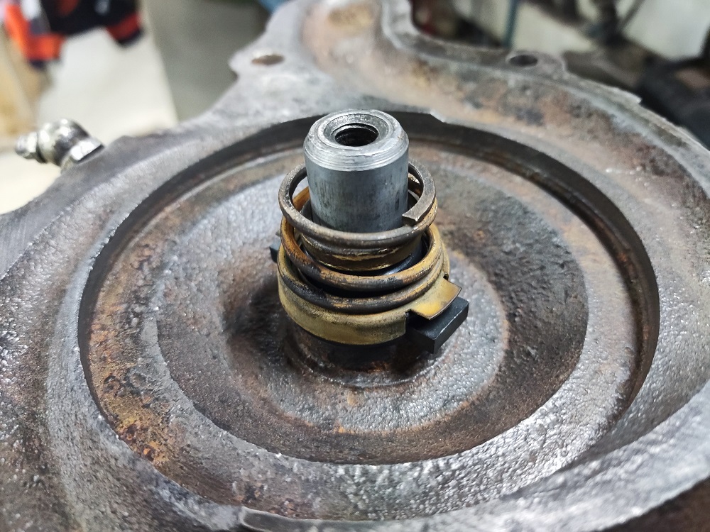

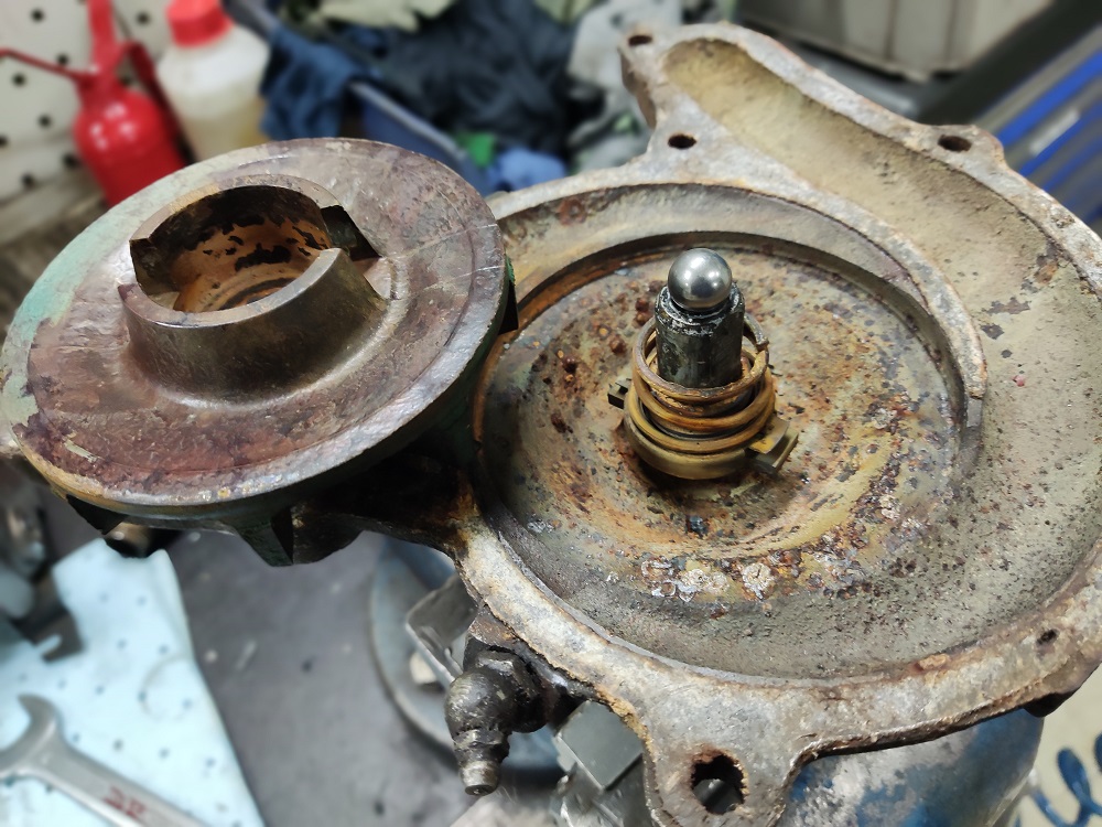

Korpuse pool ja tihendi tööpinnalt on näha, et tihend on kulunud just sfääriliselt korpuse kuju järgi.
Ja kui tihend kulunud ning lekkiv, pääseb vedelik laagrite juurde. Kohe laagrikorpuse all on ka indikatsiooni ava (
#7 siin joonisel), mis peaks hakkama lekkivat vedelikku näitama, kuid see on väga raskesti näha, kui just leket auto all löpuks ei avasta ... mis on maastikul suht raskesti näha.
Ning nagu varem mainisin, ega ma pole neid laagreid teabmisajast määrinud.

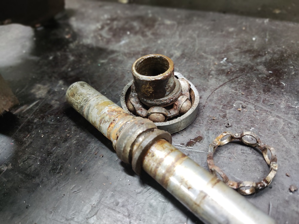

Egas kedagit. Hakkasin laagreid eemaldama. Tegu oli aga nii raskest kinni ja vigastatud laagritega, et need lagunesid ära eemalduse käigus.
Uues komplektis olev völl ei ole sama mis mul, ventika ratta kinnitus on teistmoodi.
RE: GAZ 66 -02 1992a. -
overspeed -  01-12-2024
Kui
#7 siin oli vedelikku lekke ava, mis oli mul tegelt umbes ka, siis
#4 on määrde väljumise kontrollava ... see aga pole löpuni läbi puuritud tootmisel :lol
Jätsin ta ka puurimata, et rohkem määret läbi laagri läheks, mitte kontrollavast ei väljuks.

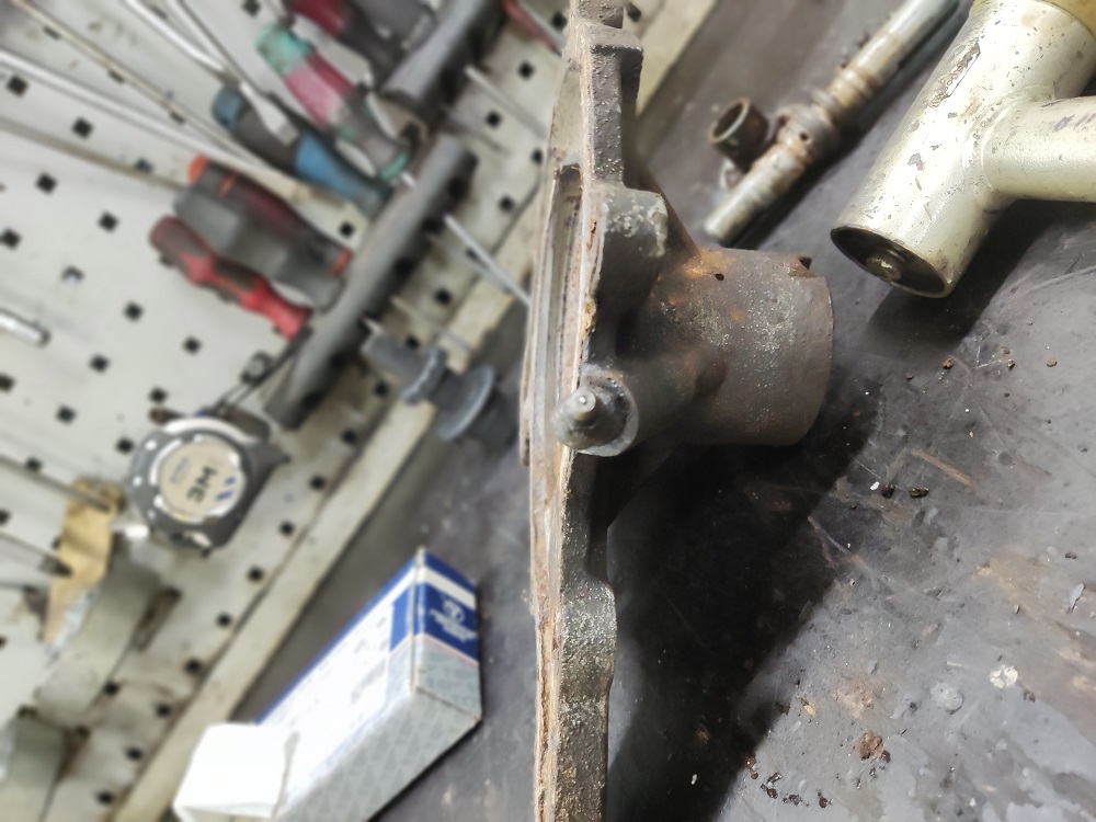

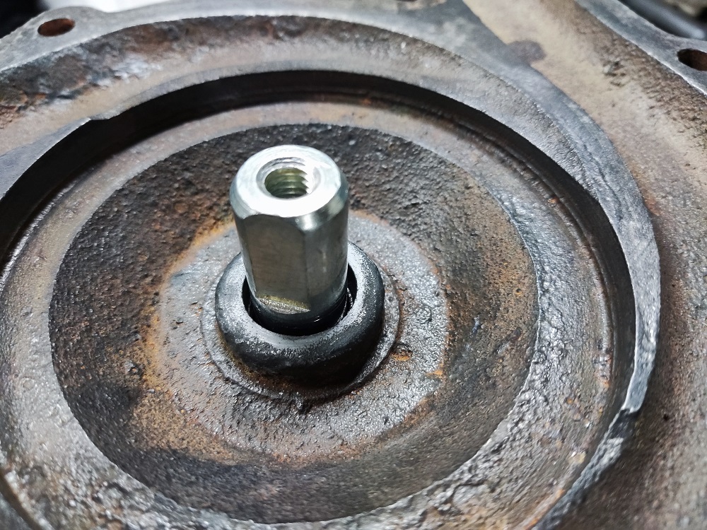

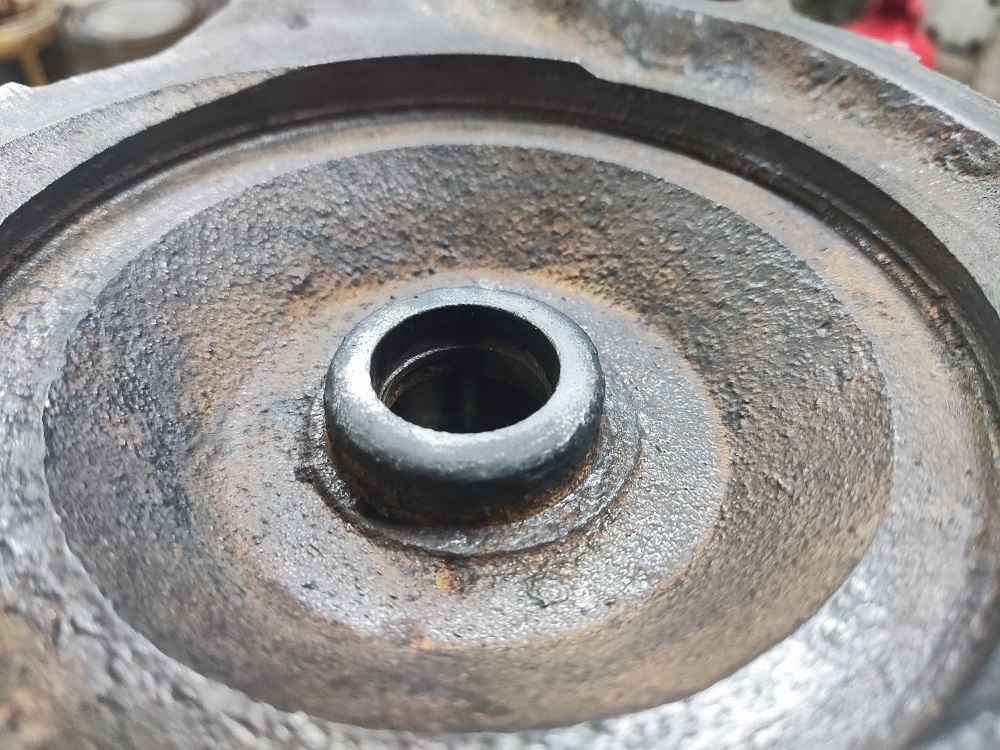

Uurisin mis ma uurisin neid jooniseid ja
pilte, jäi mulle mulje et tollel grafiidist völlitihendil peaks ikka olema korpuse pool kena sile peegel liugpind, mitte nühkima vasta karvast malmivalu.
Minu pumba korpusel no pole seda (vöibolla kehtib alumiinium pumpade kohta aint ? ), ja ei tundu see karvane malmvalu nüüd öige hermeetiline asi olema grafiidist materjali liugpinnaks.
Otsustasin siis sooveldada oma pumbale selle liugpinna.
Algul oli asi päris valu, pildil juba üks puude tehtud:

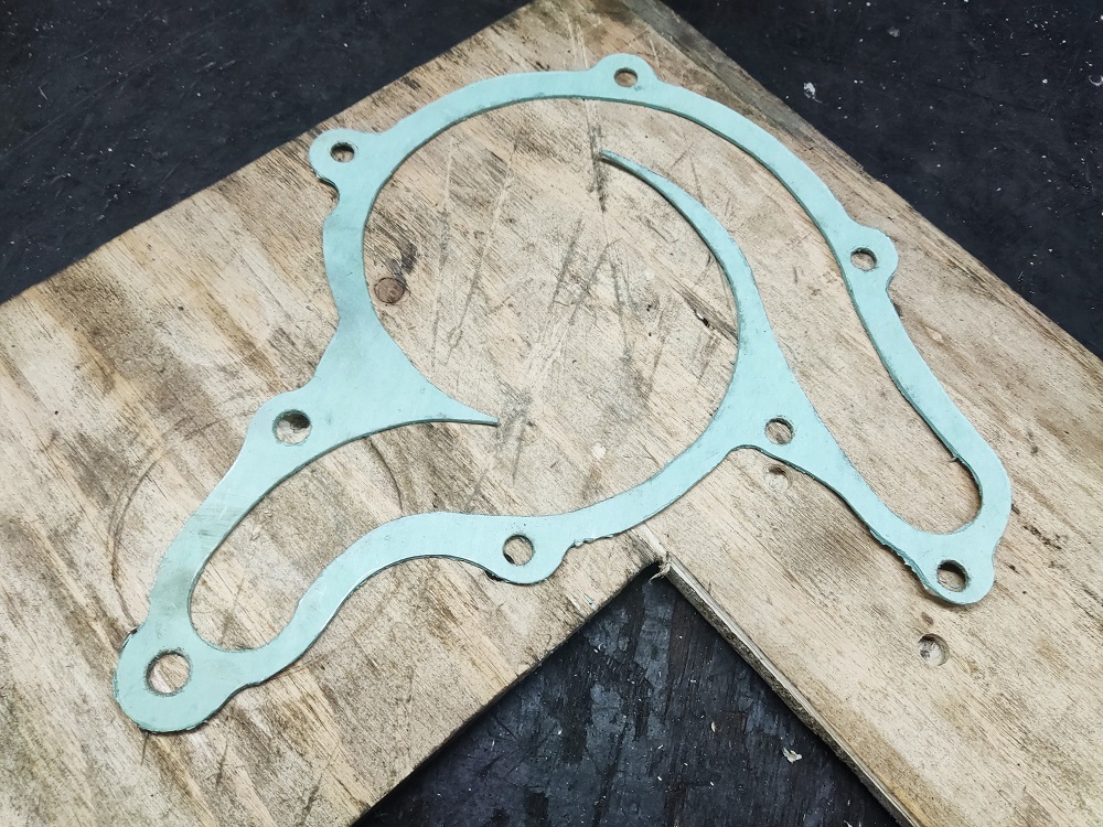

overspeed -  02-12-2024

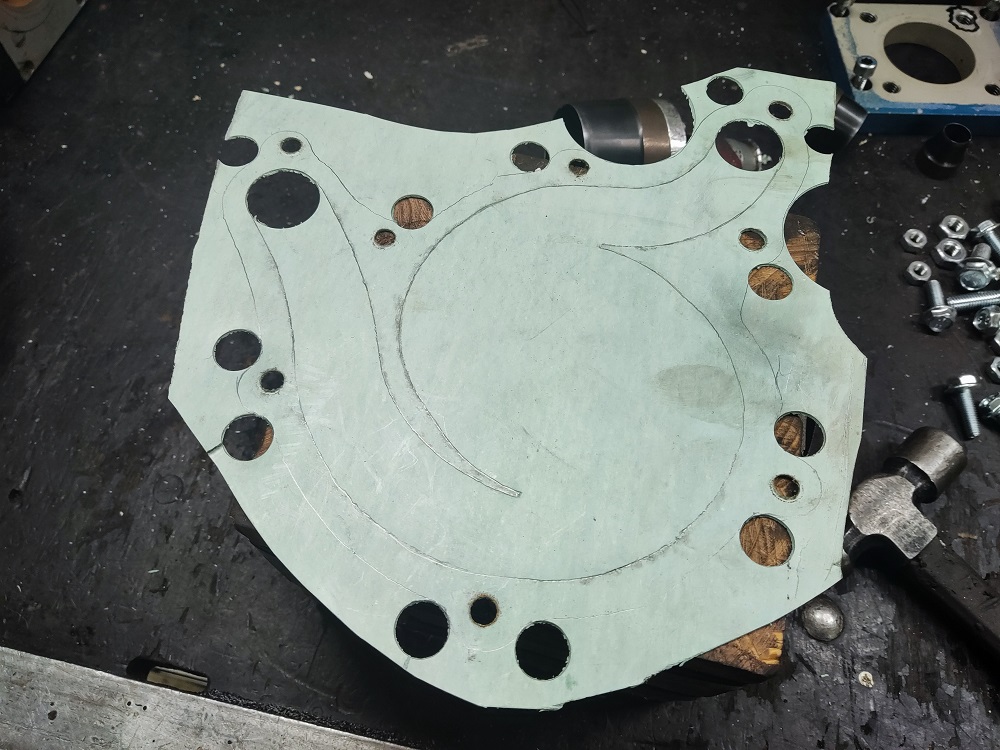

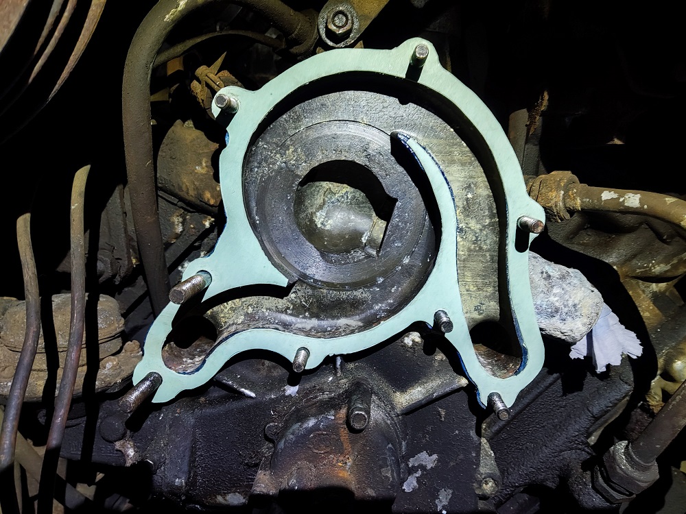

Saarel poest polnud saada korpuse tihendit, ega polnud vöimalik ka tellida mitte.

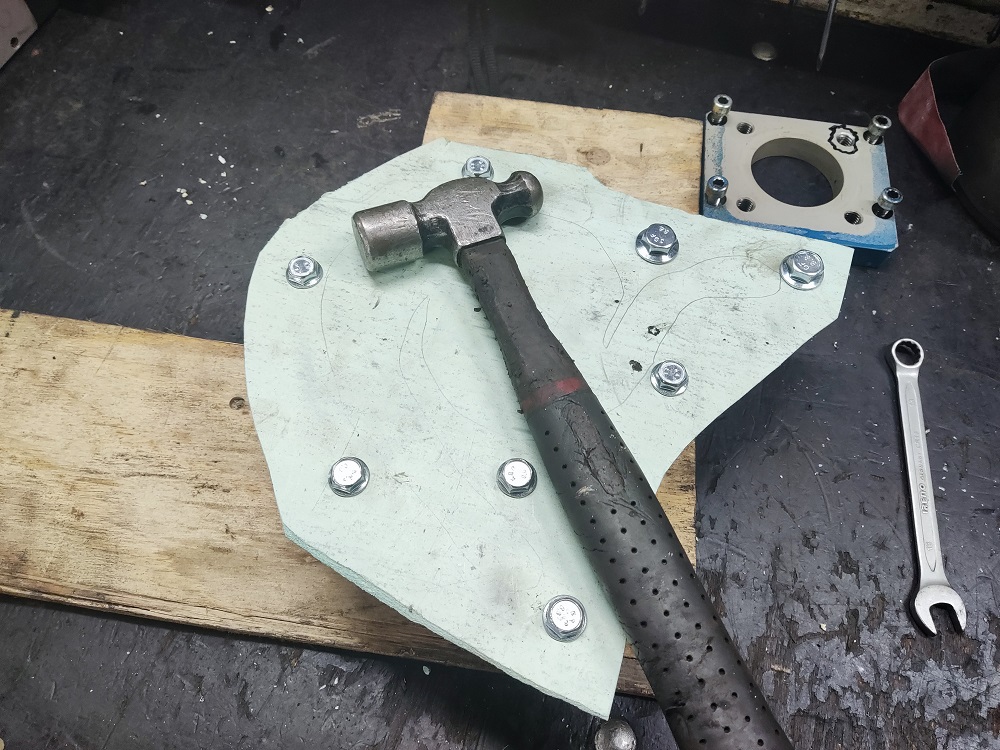

Seega tegin selle 1mm paksuse uue.
Köigepealt siis välisjooned ja poldiavad:
Poldid sisse ning mutritega kinni, suurem välisosa löigatud:
Haamri ümarpeaotsada koputasin tasakesi köik servad läbi. Nii jääb löikejoon näha. Nagu kord tegin quad kaane tihendit ...
Siis edasi ümarad kumerused auk-rauaga välja:
Ning sealt edasi juba vabakäega lehtnoaga:
Täpne sobivus:

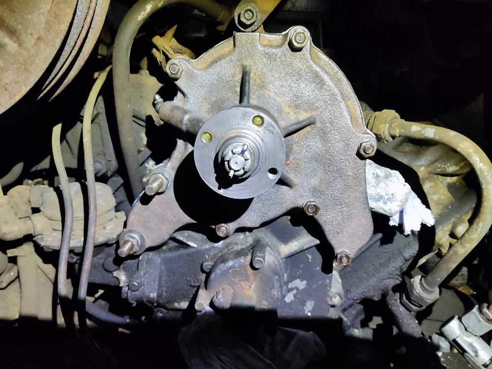

Kodusolles, peale impelleri paigaldust, hakkasin siis tasapisi kokku panema masinat.
Alustuseks puhastasin pumba tikkpoltide keermed. Tegu on M8 ja M10 peenkeermetega. Nii oli kena näpuga mutreid otsa keerata.

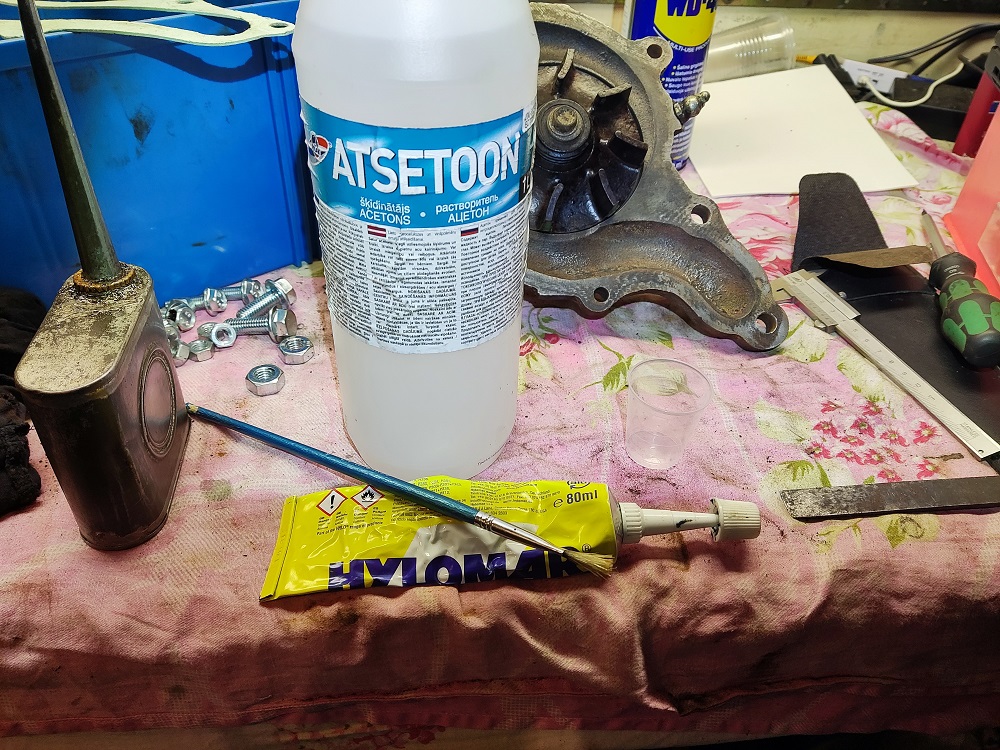

Olgugit, et tegin uue paroniidist tihendi, panin igaks juhuks ka öhukese kihi pehmet silikooni. Ei ole soov taas köike eest vötta kui peaks hiljem ilmnema mingi pisileke pindade ebatasasuse töttu ... too paronii on suht köva, originaaltihend oli pehmem.
Silikooniks kasutasin Hylomar. Kuna aga too nii kiiresti kuivab, tegin topsi seda pisut vedelamaks atsetooniga, et siis rahulikult pintsliga peale määrida, nii pumba poolele kui mootori poolele:
Pump paika ning mutrid möistliku tugevusega kinni, keermeliimi asemel kasutasin vedruseibe:
