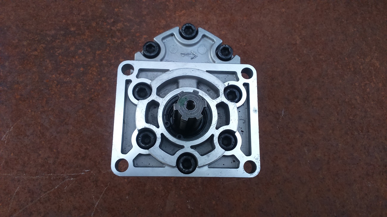

Küsiks targematelt nõu Russi hüdropumpade kohta. Oleks vaja 200bar-ine pump panna, et saaks võsagiljotiini metsatõstuki küljes tarvitada aga ei tea millist valida. Perikos 3 valikut, alumiinium korpusega, malm korpusega ja mingi bulgaaria toode.

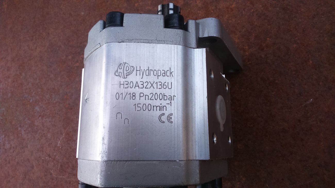

Enda russile sai selline bulgaarlane peale. Pole sama firma oma vist, mis Perikos müügil.
Liialt vähe olnud, et vastupidavusest rääkida.
Siin neid erinevaid saada:
https://www.hydro-pack.com/search/mtz%2082
