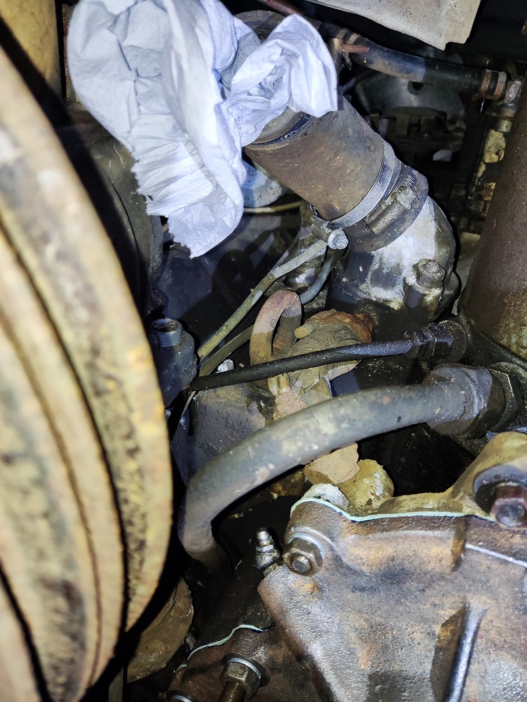

Termostaadi radikast möödajooksu lödvik on originaal näoga. Hirmsasti oleks tahtnud seda vahetada, kuid ei leidnud saarelt poodidest öige kuju ja diameetriga lödvikut (avastasin ka, isegit imipoole lödvik ei ole sama mis 53-l ... väga pisut on ots pikem 66 omal, just niipalju et klambrijagu 53-e oma ei ulatu radikale), seega otsustasin seda möödaviigu (by-pass)  mitte puutuda, ligi pääseb sellele ka tagantpoolt hiljem kui vaja.
Imilödviku kinnitus mootorile on suht halvasti oksüdeerunud, on see alumiinium? Ning mis on pöhjustanud nii tugeva ärrituse?
Sellega polnud mul muud teha, kui lahtine oksiid puhastada ning konarluse täites lödvik silikooniga paika panna. Vaatasin ka versioon, kui peaks seda detaili vahetama hakkama ... nej ... mootor tuleb maha vöta vöi siis ülesse poole tösta.
Tuli meelde taas, et salongi temperatuuri saab vaid reguleerida käsikraaniga mootori pealt ... aga sellele pääseb salongist ligi kui mootori kate eemaldada:
Käis peast läbi möte, et vöiks termostaati kontrollida, kuna süsteem ju tühi ning lödvik lahti ... külma ilma töttu see kahjuks mötteks vaid jäi.

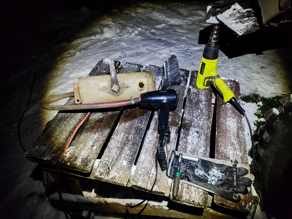

Kui paisupaagini juba jöudsin, oli soojapuhuri abi vaja, et see voolik paika saada. Tundsin puudust temperatuuri valikuga kuumapuhurist. Mo omal on vaid Lo ja Hi, ning Lo on ka nii kuum et sulatab vooliku ära. Laenasin siis naise soojapuhurit (pole esimene kord):

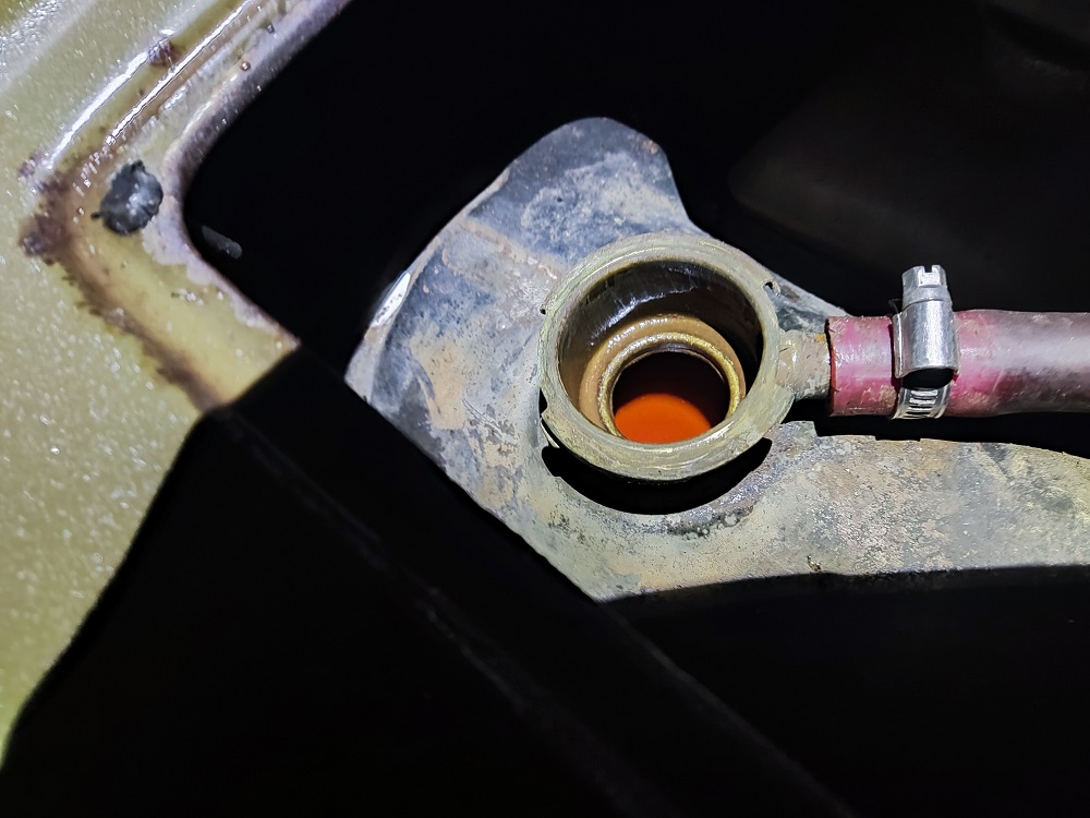

Kui jahutusvedelik sees, testkäivitus. Peale natukse tuksumist, valasin radikasse pisut juurde.
Siis tuksus ta mul kohapeal pea 60 min. Suht kiirelt läksid lödvikud ja radikas soojaks, olgugit et vedeliku temp alles pisut üle 40 C kraadi. Ja peale 60 min ta kuskil 60C juurde jäi. Oleks pidand ikka viitsima seda termostaati vaadata Sad Nu vähemasti pole kinnises asendis kinni.
Peale 60 min tühikäigul töötamist oli jahutusvedeliku tase sama radikas:

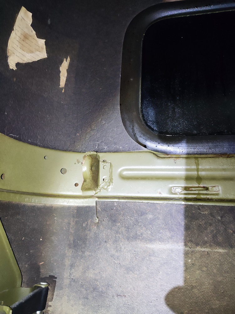

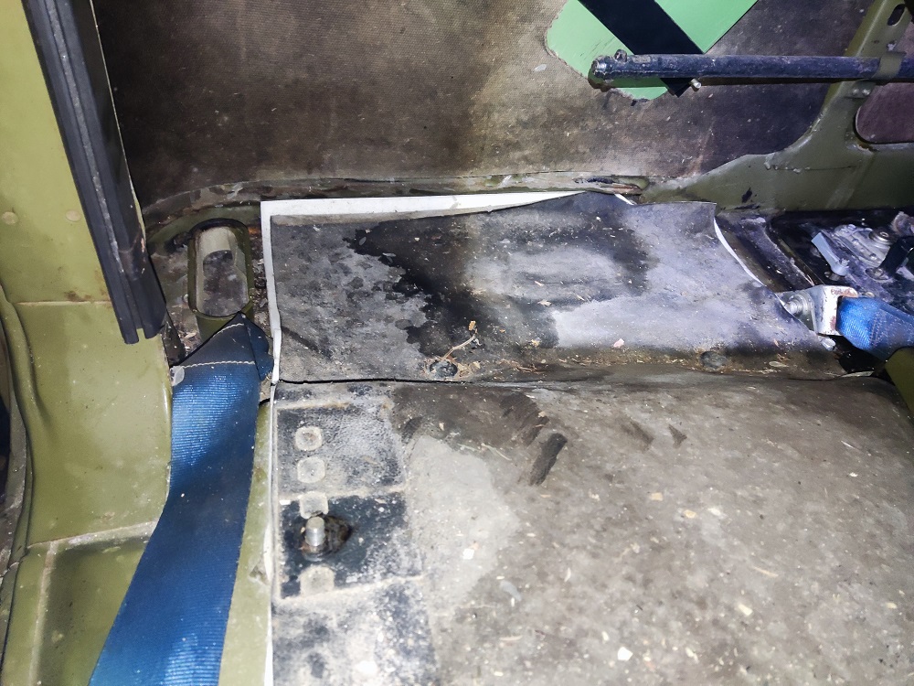

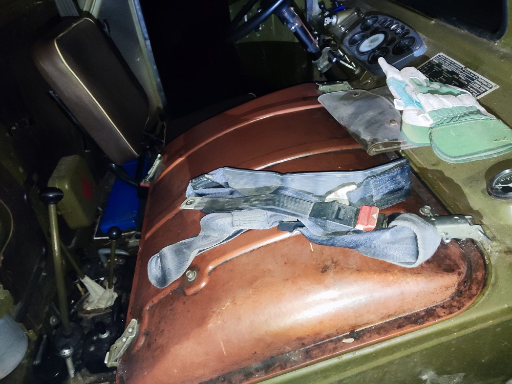

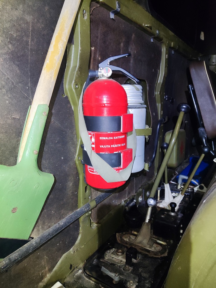

Kunagi sai juhile turvarihmad pandud ning kundepool jäi kahe-punkti rihmaga. Otsustasin ka tollel pool kolme-punkti oma paigaldada, kuna tagaseinal ülakinnitus ju olemas on. Läks taas üks NORMA komplekt paika.
Tuli uuendada ka tulekustuti, kuna see üle 10 aasta vana.

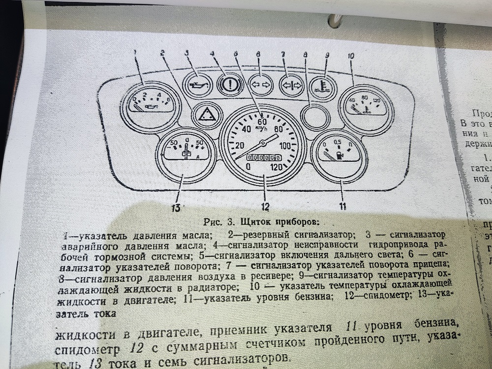

Kas on kuskilt vöimalik saada/osta neid armatuuri indikatsioonilampide uusi klaase?
Mul need katki vöi suht hapud.
Manualist kena vaadata, mis seal olema peaks.
Ohutulede pirnile tuleb vaid 3V peale ... selle vea ehk leiab hiljem, ja haagisetulel pole üldse pirni taga, sest see on lüliti juures hoopis, aga muud toimivad (körge jahutusvedeliku temp oma on lihtne kontrollida. Soov oleks köik ilusad klaasid taas panna.
