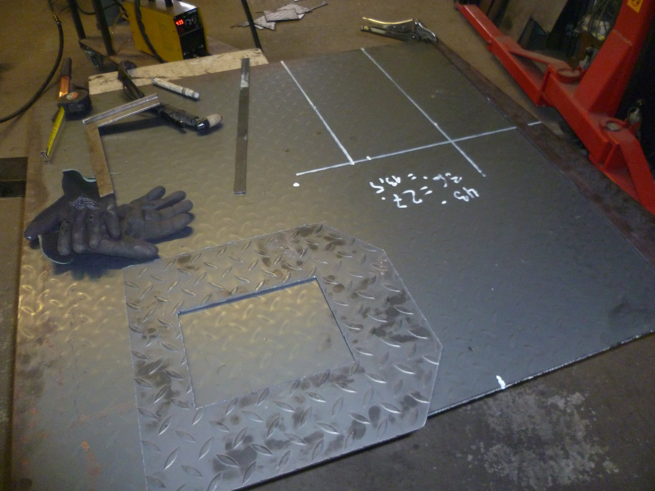

RE: M401 Diesel rat rod - impreza - 19-02-2018
Täna millegi muu peale ei kövatand,sisu tegemiseks
vaja minevad plekid tampisen aga ühe hooga valmis...

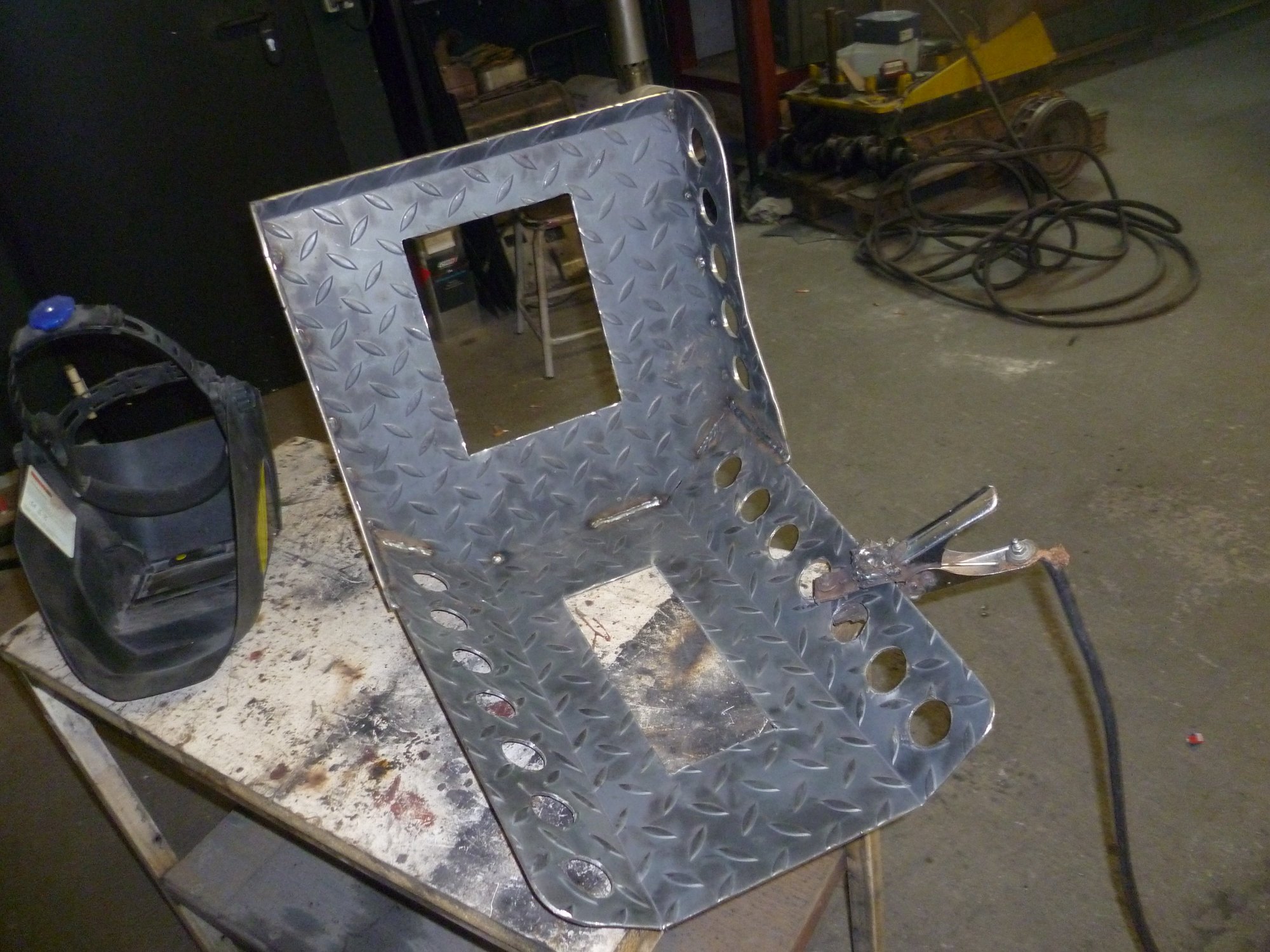

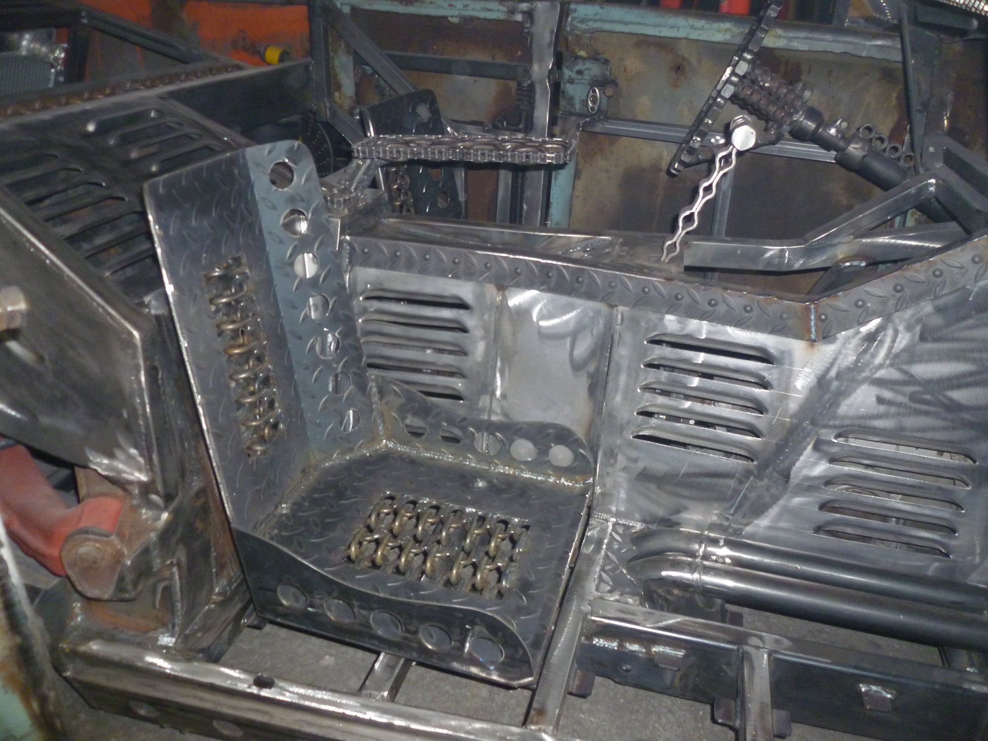

RE: M401 Diesel rat rod - impreza - 20-02-2018
Hommikul sai alustatud kunde poolse istme tegemisega aga nagu
alatí möödud ja paar sablooni mis olid tehtud neid enam leida ei önnestund..
Saigi pea valmis,ainult kettide pühastamiseks hapet tilkagi ei leidnud
köik vanad akud juba ammu tühjaks kallatud..Tänapäeval polegi
vist vöimalik osta mingit keti juppi vöi mutikat mis poleks selle
tsingi plägaga koos....

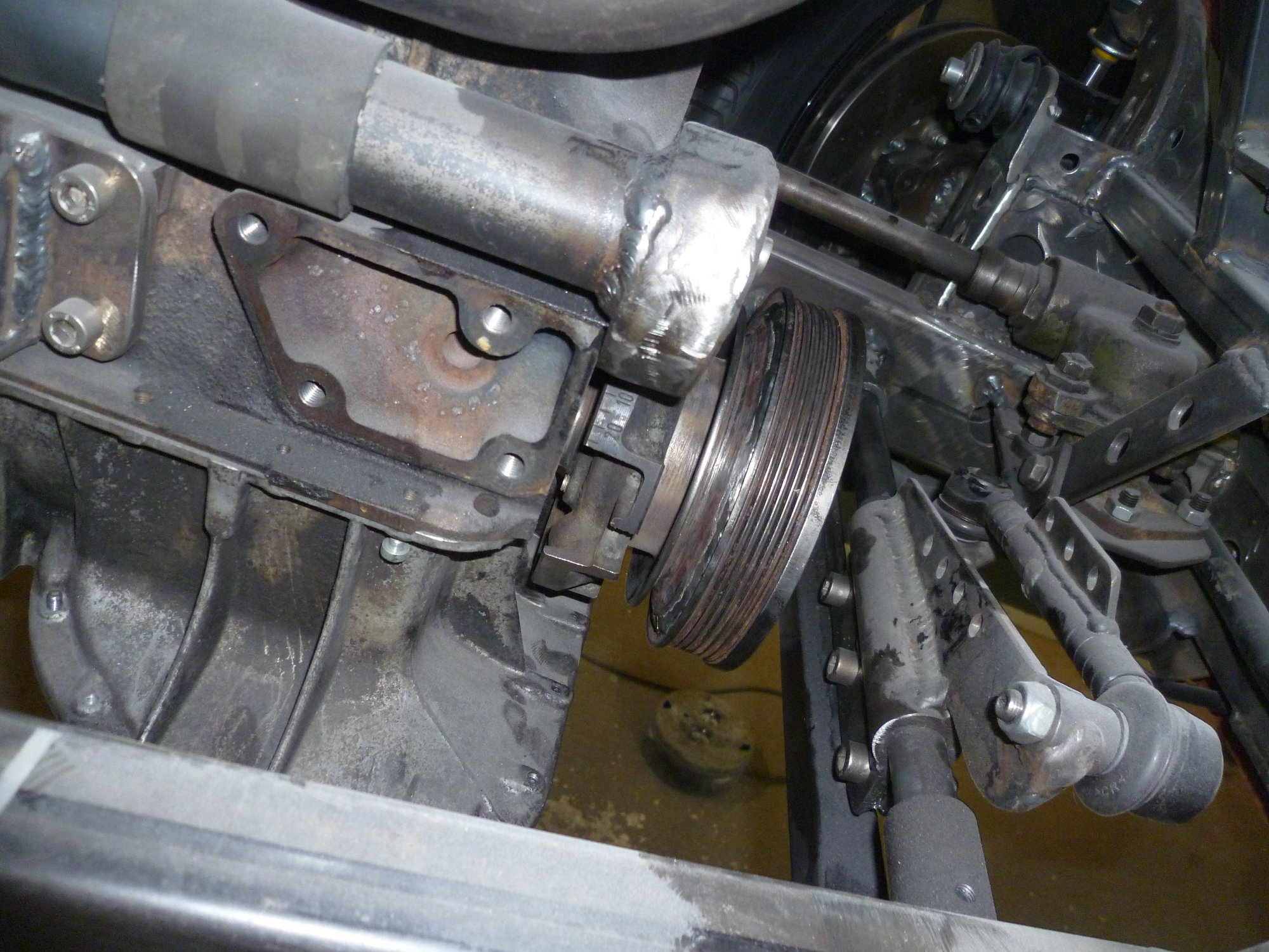

RE: M401 Diesel rat rod - impreza - 06-03-2018
Täna sai teha esimene väike liigutus,tegin rihmaseibi löplikult valmis ja sai
omale kohale paika kah.....
Vana vända löikasin pooleks ja panin selle väikse ölivanni kaudu paika,et
oleks koht kuhu rihmaseib panna.
Tervet oli kole raske tösta  Big Grin
RE: M401 Diesel rat rod - viplala - 06-03-2018
(06-03-2018, 22:09 PM)impreza Kirjutas:  Täna sai teha esimene väike liigutus,tegin rihmaseibi löplikult valmis ja sai
Oot, mul on vist midagi kahe silma vahele jäänud siin teemas...Mis sa selle vändaga tegid ja miks?
(06-03-2018, 22:18 PM)viplala Kirjutas:
Sul töesti jäi kahesilma vahele et mul on vileuus vänt olemas ja see moto mis praegu peal täidab maketi eesmärki
et teha köik kronsad torud ja muu..Kui köik valmis panen moto ikka uutest pulkadest kokku Wink
Selge pilt Smile

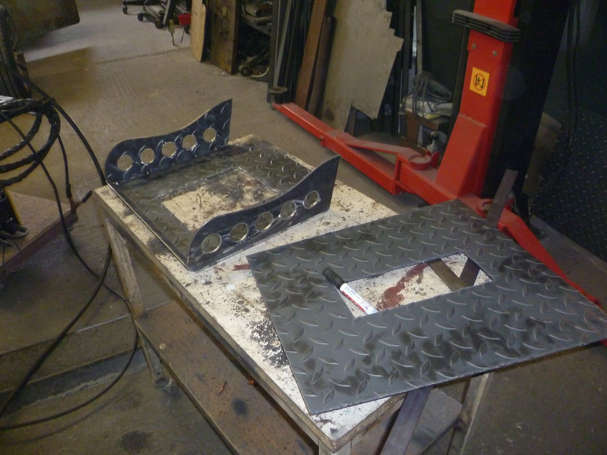

RE: M401 Diesel rat rod - impreza - 08-03-2018
Kunde poolne tool sai valmis ja veel üht teist väiksemat.....

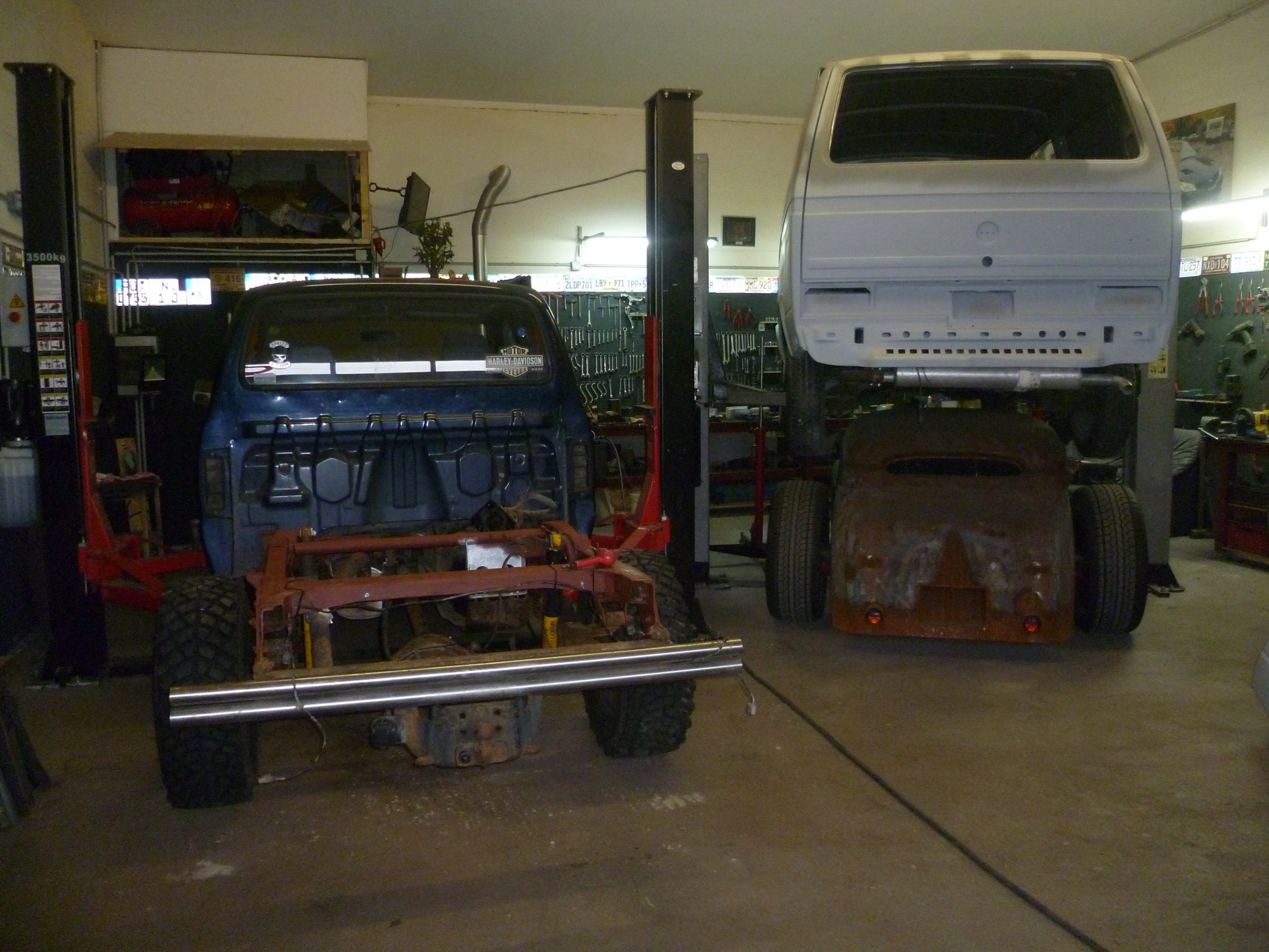

RE: M401 Diesel rat rod - impreza - 26-03-2018
Eile oli esimene ilusam ilm ja mott töusis kohe tunduvalt.Üldiselt meil on see
aasta kevad mingi kolm nädalat hiljaks jäänud.Täna saigi alustatud seisma jäänd
kliendi projektide edasi tegemisega ,Mazda kastikas ja T3 tulevad soenduseks
valmis teha ja siis oma projektiga edasi.Tuleb tunnistada et eks nad rotika
pärast unustusse vajusid  Big Grin
Nagu Motamees ütles et selleks on söbrad,vötsin praegu ühe tuttava appi seda kastikat
tegema,kodus vana istuda ei taha ,mulle paras siin midagi hoidma puhastama jne...
Siis ma ise ei saa diivanil vedeleda Big Grin
