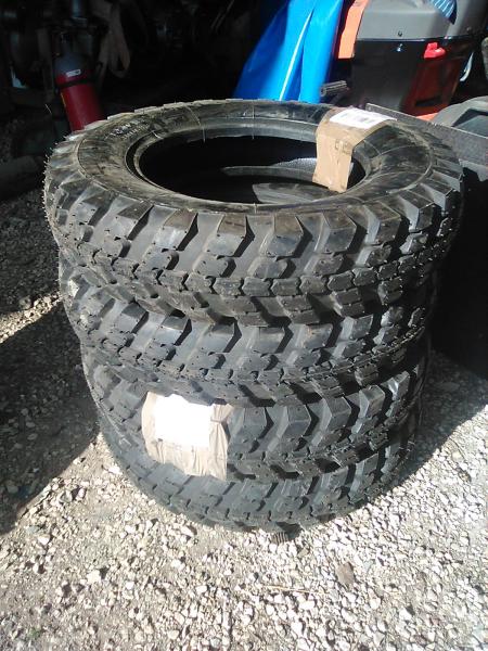

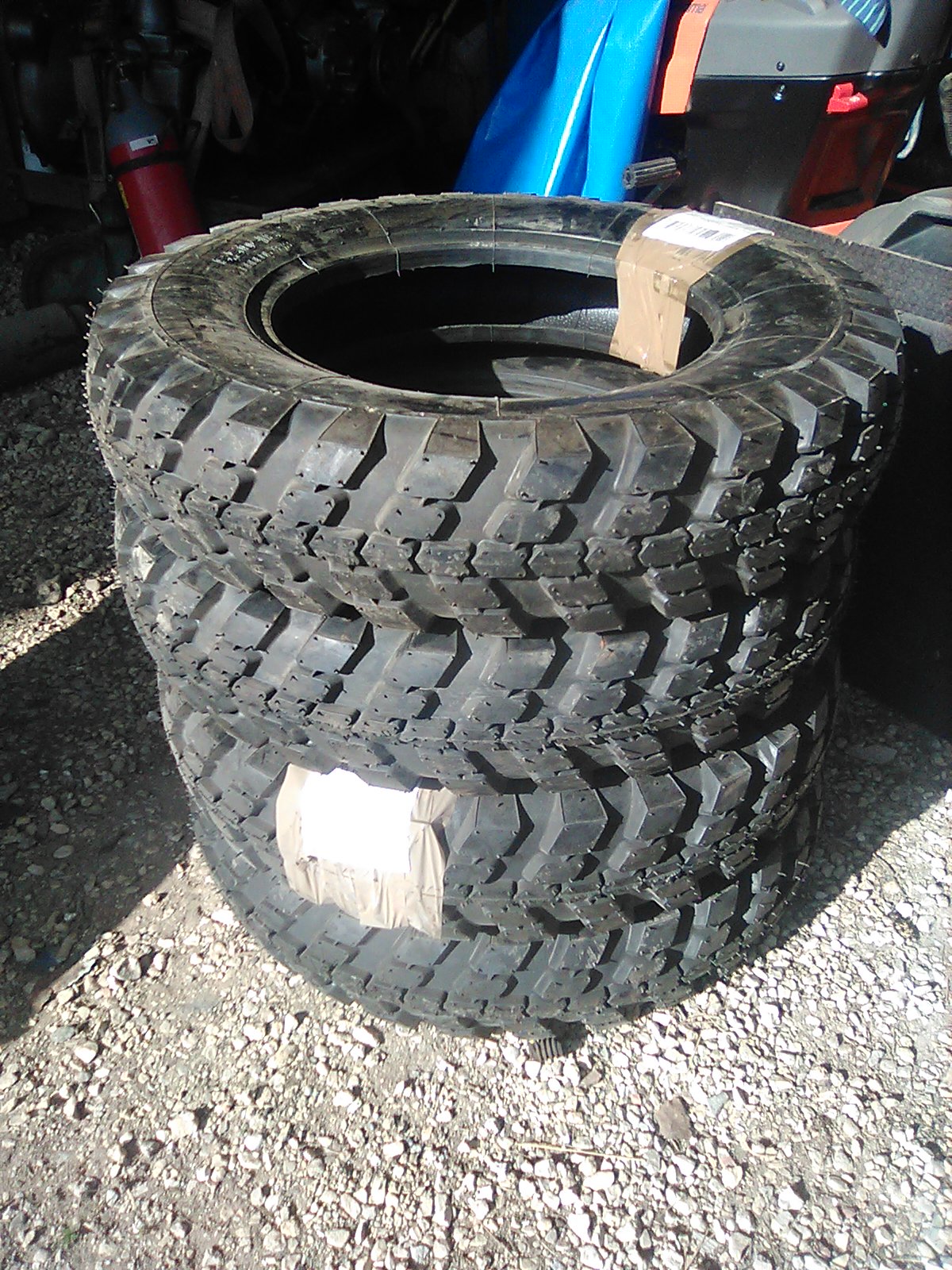

RE: VW Iltis vol 2 - jurka - 29-01-2023
Kui originaalsus pole tähtis siis veereksid sellised ka

Tänud rehviviidete eest! Endal on küll komplekt juba tulemas aga küll küllale liiga ei tee.
