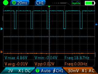

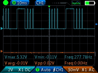

Minu eelmise posti 1. pilt on nukkvõlli anduri signaalist ja 2. pilt on väntvõlli anduri signaalist.

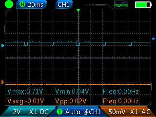

Kuna see andur ise asub üsna vastikus kohas, siis tema vahetamine on paras nikerdamine, mistõttu ma ei ole seda Vemo andurit teist korda proovinud.
Kuid kui ma teda laua peal testin, siis on pilt selline:
... ja selle põhjal julgeks arvata, et riknes esimesel katsel.

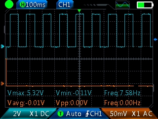

Hiina tüki pilt on selline:
... ja selle põhjal kahtlustaks, et äkki tõesti ei istu piisavalt lähedal loetavale kettale.
RE: KÜSIMUSED, mis oma teemat ei vääri (osa 4) - v6sa - 19-11-2025
Kui suure õhuvahega on saadud laual katsetamise pilt?
Need andurid peavad olema sobival kaugusel. Et see esimene labaselt liiga kaugel ei oleks hambast...
RE: KÜSIMUSED, mis oma teemat ei vääri (osa 4) - Raivo - 19-11-2025
(19-11-2025, 12:10 PM)v6sa Kirjutas:  Need andurid peavad olema sobival kaugusel.
Anduri väljunsignaal on loogiline "0" või "1".
Kaugus ei määra signaali amplituudi.
Kui on liiga ligidal, siis võib füüsiliselt puruneda.
Kui liiga kaugel, siis ei loe midagi.

Pildi järgi ütleks, et tegu hallanduritega. Need on on on/off andurid ja pildi järgi lülituvad, ehk kaugus neid andureid suurt ei mõjuta. induktiivanduri puhul puhub kaugus pilli.
RE: KÜSIMUSED, mis oma teemat ei vääri (osa 4) - ivoalaska - 20-11-2025
Lisaks kui ossiga mõõdad pane ajaskaala oluliselt pikemaks, vastasel juhul jääb võimalik viga märkamata. Praegu pildilt miski veerand vända pööret näha aga sa tahaksid näha päris mitu täispõöret.
