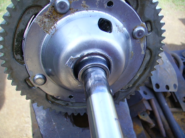

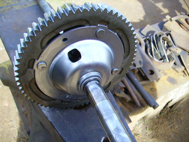

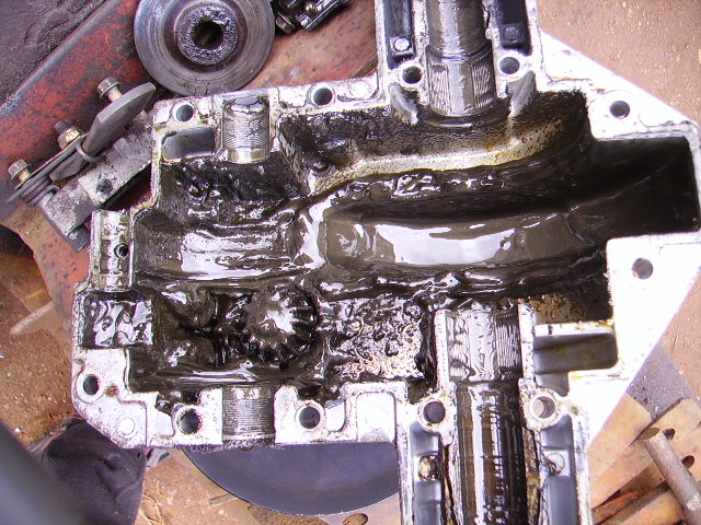

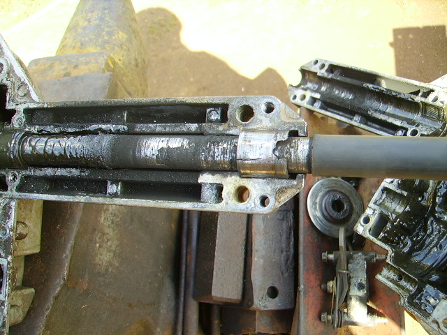

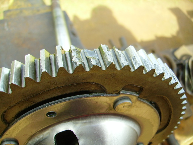

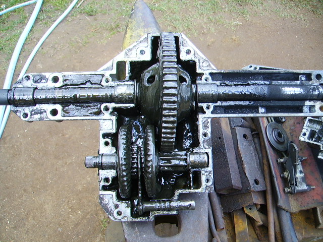

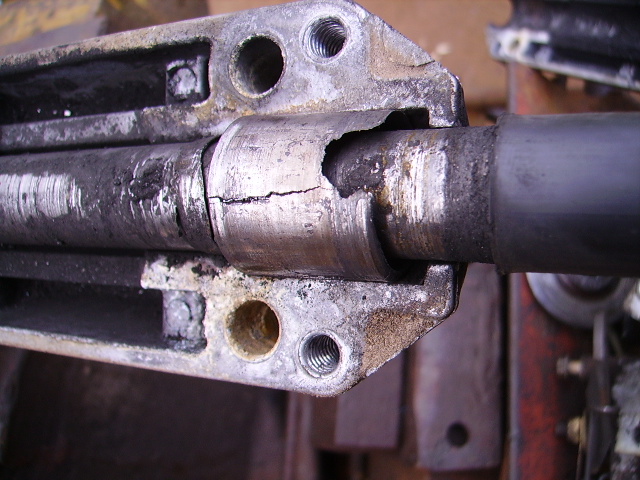

(04-05-2021, 13:52 PM)saarrand Kirjutas:  Puht huvist uurin, mis se ekast tegema hakkas või ei hakanud, kui rikki läks? Mul ka neid traktoreid 2 tk, ühel teeb ka mingit sellist naljakat häält, peaks äkki juba eos sisse süvenema....
Hakkasid raksud käima ja vedu katkes.
Lahti võttes selline vaatepilt. Määret tundub küllaga olevat. Masin kuskil 2010 ja sellest ajast keegi sisse piilunud pole.
Siiski ühel pool difrist tuleval poolteljel välimine puks kuivale jäänud. Puks läbi kulunud ja juba korpusesse hõõrunud.
Ilmselt viltu hoidnud poolteljele ära kulutanud ka difri korpuse puksi pesa ja see lõhki.
Teise poole pooltelje puksi pesa difris viisakas, kuna pooltelje puksid ka ei olnud kuivale jäänud ega kulunud.
Ja miks vedu katkes. Kuna difri korpuse ühe poole puksi pesa lõhki, siis peahammasratas sai taganeda vedavast hammasrattast ja hambad maas. Või käisid selle murdunud lõhkise puksi pesa tükid hammaste vahelt läbi.
Üldiselt, lihtsa ehitusega kast ja tegelikult müts maha kestvuse eest. Eriti rõhutades, et seda ilma hoolduseta. Ja ükski juhend ju kasti lahti võtmist ega määrde vahetamist ette ei näe. See õlislööbina oli aga väga sädelev seal sees.
Seega paha ei tee. Võta lahti ja kontrolli. Muideks, kasti kaante vahel pole isegi silikooni. Tegelikult ülilihtsalt lahti võetav asi ja ehituselt ka.

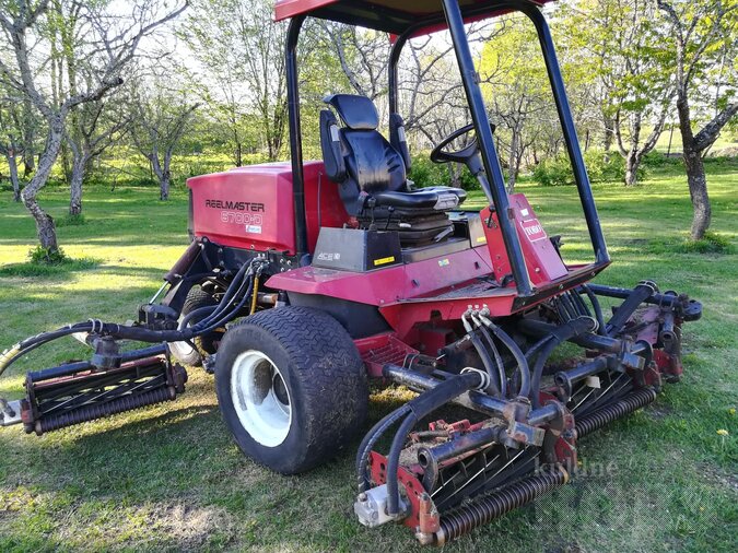

Börsis jäi ka silma üks huvitav masin:
https://www.kuldnebors.ee/search/pollumajandus/traktorid-ja-kombainid/murutraktor-toro-reelmaster-6700d/search.mec?pob_post_id=83725072&pob_action=show_post&pob_cat_id=10829&pob_browser_offset=0&pob_view_language_id=et&search_X_cat_ids=10829
Talumuru jaoks need lõikeorganid ei sobi. Aga need ära võtta ja 2.2m kolme teraga dekk ette ja see hüdroga ringi ajama. Saab ka vägagi effektiivse asja.

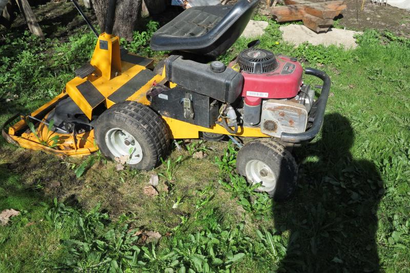

Selle viimase hinna eest saab juba uue ja võimsa traktori. Mul jõudis selline täna kohale ja sai proovitud ka muidugi. Eelmine oli 2003 aasta rauast cub cadet hüdroveo ja kahepütase mootoriga. Sellega võrreldes on uus korralik tank ikka. Suurem ja niiduorgan on mõeldud ka heina niitma. Oma suuruse kohta keerab ka väga hästi
Mis mõttes ei sobi? MURU jaoks sobibki ja kuna selline niidab nii kiiresti, võid väga tihti platsi üle lasta. Selline niiduorgan on üldse parim murule, murule endale meeldib see enim ja ta kasvab hästi! Ei tea miks aga nii väidetakse! Pigem võiks sellisele saada ette panna 2,2m haamerniidukit, millega saab uudismaad teha. Hüdroga Torod on head, iga dekki saab eraldi lülitada. Ja ise on masin kiirliikuv hüdropakk, mille külge saab panna igasuguseid seadmeid, kui nüüd vaid vähe mõelda! Seal on hüdropauku kui suurel traktoril. Sellele paned ühe külje peale niiduorgani asemele Rebaki jupitaja ja teisel poole multšeri, mõlemaid ajad ringi ju olemasoleva hüdromootoriga. Ja ette paned üldse halumasina, midagi Avandi valikust. Sohu ei lähe aga muus osas täitsa sõge pill kui see näiteks ksf!DONN'i kätte anda Big Grin Ainuüksi tõstesilindrid on poole tummisemad, kui paljuräägitud vanadel mikorojapsidel... PS: asi see soopeale minekuks ette lindid siis panna... Wink

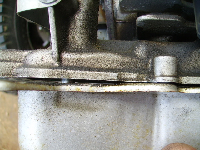

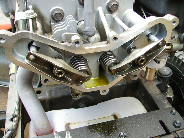

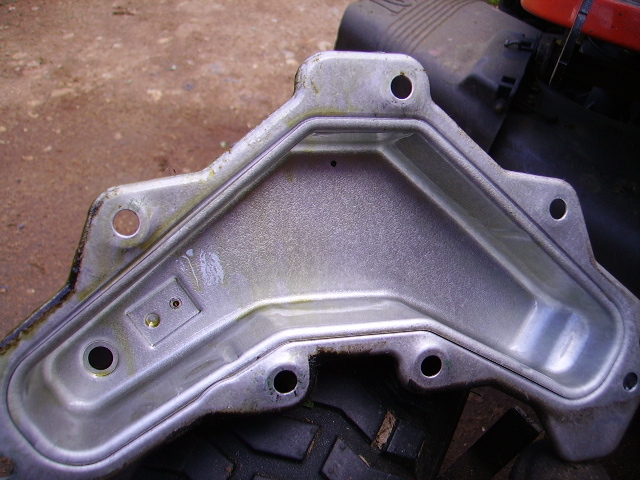

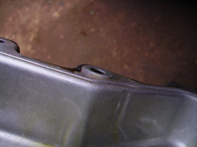

On keegi Kohleri mootoriga seoses sama probleemi ees seisnud. Nimelt probleem klapikambri kaane tihendi pidama saamisega.
Traktor uuest peale minu käes olnud ja eelmine hooaeg hakkas õlikärssa viskama. Vaatlusel selgus, et klapikambrikaane vahelt higistab summutile. Hooaeg oli lõpukorral ja sai niimoodi läbi aetud.
Nüüd sai siis uus originaal tihend ostetud ja ära vahetatud. Tulemus, mitte ei higista, vaid lausa tilgub õli läbi.
Sellest tihendist siis jutt.
Kaanel on poldiaugud ära veninud ja ilma tihendita proovides on ikka väga kõver. Kahe poldi vahel lookas.
Vägisi tundub, et ongi ühekordse kasutusega klapikambri kaan. Sest enne oli ju tehasest tihend. Ja nüüd siis teist korda tihendit paigaldades enam pidama ei saa. Järelikult on ta tehase paigalduses juba kõveraks läinud.
Korktihend on muidu üsna paks, 7mm kanti äkki. Ja poltidega saab teda jõuga muidugi tõmmata veel küll. Polte võiks tihedamalt ka muidugi olla.
Mõtteid? Ilmselt tuleb uus kaan tellida ja elu jätkub. Vana sirgeks ajama hakata pole vist mõtet.
RE: MURUTRAKTORID- ostuabi, hooldus, remont... - Marko - 16-05-2021
Sarnase näoga autkastipõhjasid aastaid remotud ja tagasi kruvitud. Kolgi sirgeks ja pinguta mõistusega!
RE: MURUTRAKTORID- ostuabi, hooldus, remont... - Kivipurustaja - 16-05-2021
Jah,uus kaas lahendab asja.Seal korktihend ja kui üle pingutad siis poldikohad tirib vastu plokikaant ja poldist eemal jääb kõrgemale.
Ise olen momentvõtmega teinud aga ei mäleta peast njuutonmeetreid aga suht vähe oli.Vajadusel saan homme spetsist vaadata aga arvan,et leiad ise ka netist.Tihendi võib kindluse mõttes mõlemaltpoolt hermetsiga kokku ka teha.Mitte muidugi nii,et igale poole välja pressib aga õhuke näpuga määritud kiht.
(16-05-2021, 22:27 PM)Kivipurustaja Kirjutas:  Tihendi võib kindluse mõttes mõlemaltpoolt hermetsiga kokku ka teha.Mitte muidugi nii,et igale poole välja pressib aga õhuke näpuga määritud kiht.
Uuele korktihendile ei tohi hermeetikut panna. Pole vaja esiteks ja teiseks väiksemgi vääratus pingutamisel lubab tihendil libiseda ja seega ka laguneda.
RE: MURUTRAKTORID- ostuabi, hooldus, remont... - meli666 - 16-05-2021
Mina arvaks siiski, et tehases on see kaan juba kõveraks pingutatud. Sest kuidas muidu uue tihendiga saab veel hullemini joosta.
Järelikult on praegu minu pingutusmoment nõrk liiga. Proovin tugevamini polte keerata, et nende kohalt rohkem tihendit kokku pressiks. Siis peaks ka lookade juurest tihend paremini pidama hakkama.
Eks dünamomeeter ja pingutusmoment on ka vajalik asja korrektsuseks. Praegu ongi nii, et natuke seisab, siis poldid tunduksid nagu näpuga keeratavad olema. Korktihend läheb kokku.
Eks katsetan, uue kaane saab alati osta.
(16-05-2021, 23:27 PM)meli666 Kirjutas:  Mina arvaks siiski,
Milleks küsida kui nagunii iseenese tarkusega teed? Veel kord - kolgi sirgeks, uus tihend ilma silikoonita ja pinguta mõistusega!
RE: MURUTRAKTORID- ostuabi, hooldus, remont... - vant - 17-05-2021
Neid "originaaltihendeid" ei maksa väga puhta kullana võtta. Mingi meeltesegaduse ajel ostsin oma trakale ka terve sarja kui remonti tegin. Karteri tihendi lõi esimese sõiduga vahelt välja jupikaupa Smile
Omal oli erinevat paksust tihendi materjali olemas ja tegin uue, peab siiani. Miks ma seda kohe ei teinud, ei saagi aru Smile
 Too korktihend on mul küll sama aga sellega mingeid jamasid ei tekkinud. Ma muidugi talitasin ka Marko Kõigetargema näpunäidete järgi juba ennetavalt.
