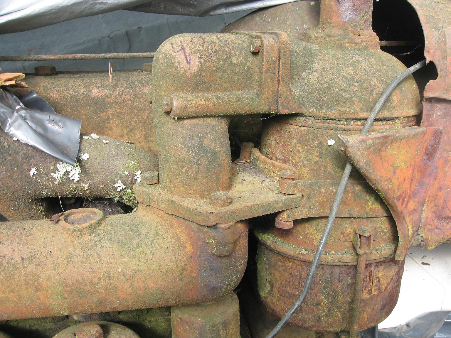

Lisa laupäevasele kokkuleppele. Kuna privaatsõnumisse piltide lisamise tehnikst ei valda, kasutan seda teemat. Hiljem võib teemasse mittepuutuva postituse kustutada. Niisiis mõned pildid sisselaskekollektorist tagapool asetsevatest erinevatest õhupuhastitest (MTZ 2 ja  MTZ5 ?). Kui küsimusi, lihtsam seda teha telefoni teel
 Neljandal pildil näha, et käivitusmootori väljalasketoru painutatud, et sobiks MTZ 2 kapoti avadega.Teisel ja neljandal pildil ei pruugi ilmtingimata olla MTZ 5 sisselaskekollektor ja õhupuhasti. Mootori mudel D 48 T ja sellist mootorit kasutati ka keevitusagregaadi käitamiseks. Võib olla ka mujal. Generaatori käitamiseks näinud mootorit D 40 A.Ka sellel õhupuhasti sisselaskekollektorist tagapool. Välimuselt nad detailidesse laskumata esmapilgul kõik sarnased.
Pilt mootorist D 40 A, millel näha sisselaskekollektor ja veidi ka õhupuhasti.
RE: TALUPOJA iseliikuv šassiitraktor DVSŠ -16 1959 a. - Talupoeg taluja - 11-09-2017
Tänud!
Pole hullu. Nüüd on vähemalt mingi võrdlusmoment olemas. Nüüd pole muud,kui vaja MTZ-2 sisselaskekollektorit ja õhupuhastajat.

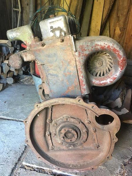

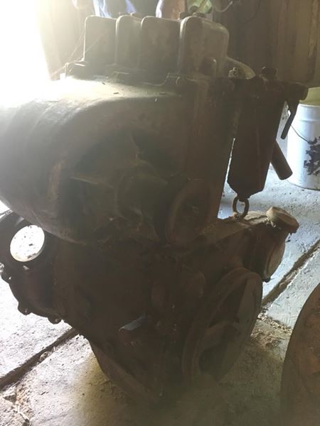

Õhtust!
Täna siis õnnestus saada oma mootorile kaks uut plokikaant ja sisselaskekollektor. Kaantel veel siin ja seal tavoti jääke. Igal juhul hea leid. Kollektori osas oli mul pidevalt segadus,et milline välja näeb ja mis materjalist tehtud. Lootsin juba ammu leida aga võttis ikka aastaid aega.  Sõber sm.Samajev juhuslikult leidis Kuldse Börsi kuulutuse kus müüdi neid osasid. Tänud talle!
Nüüd siis otsin sellele mootorile veel hülsse. Alt kraega hülsid 95 mm. avaga ja ribistik meenutab natuke T-25 hülsside oma. Ehk keegi teab kedagi,kellel selline mootor võiks olla traktori peal? Eriti lihtne on vaadata mootori peale ja uurida kas hülsid on kinnitatud alt lühikeste tikkpoltidega ja klapikambri kaan kinnitub ühe mutriga,need on eritunnused mille järgi leiab õige asja! Võite pakkuda ka samasugust sisselaskekollektorit.
