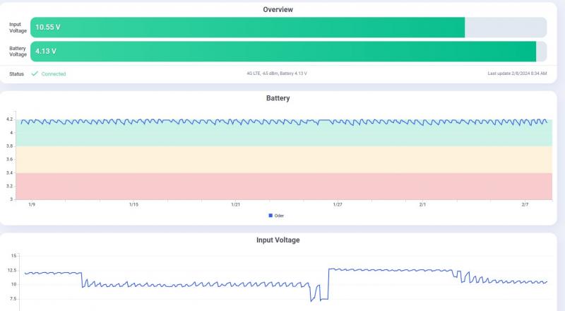

Alljärgnev pole targa laadimisega otseselt seotud, aga ressursside otstarbeka kasutamisega otsapidi küll
Töö tõttu hoian silma peal ühel mõõtevahendil, kus sisemist akut laaditakse eelkõige päikesepaneeliga, aga viiel pimedamal kuul sellest ei piisa. Valmistaja on süsteemi ehitanud nii, et see on võimaline suvalisest välisest siseaku pingest kõrgemast allikast lisa ammutama. Nii olengi pruukinud poolsurnud autoakusid, kuivõrd antennimasti kõrval maas lösutava järelvalveta aku jalutamaminek on täiesti ootuspärane avatud maastikul oleva seadme puhul.
Nii toredasti näitab juhtpaneel ära, kuidas kahel järjestikkusel akul on üks purk enne teisi tühjaks saanudSmile
Kusjuures säärane väikese vooluga (väidetav laadimiseks võetav voolutugevus on 0,2 A) perioodiline tühjendamine näikse mõnele akule elu juurde andvat. Üks russil jaksituna esinenud aku sai eelmisel talvel kaks treeningtsüklit ja nüüd on alates jaanipäevast aastat traktorit käima wäänanud ilma märkusteta. Uueks säärane asi akut muidugi ei tee. Kui lased traktoril paagi ignorantsusest tühjaks , siis kolmandat käivitust sealt enam võtta ei ole.
Huvitav tähelepanek on ka see, et ma oleks oodanud "miinuspaarikümne" juures tühjenenud purgi lõhkikülmumist, aga praegu sellest veel märke kummagi aku juures veel ei ole.
Loomkatsed utiilsete akudega jätkuvadSmile
