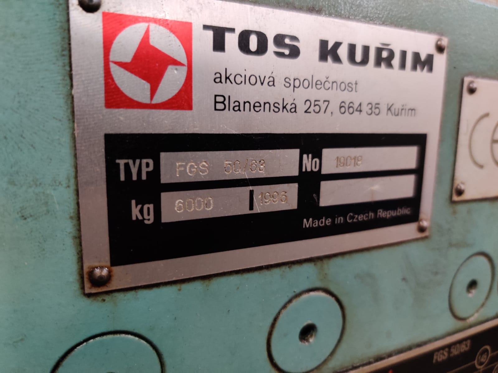

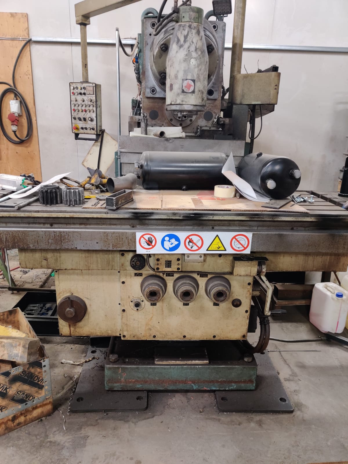

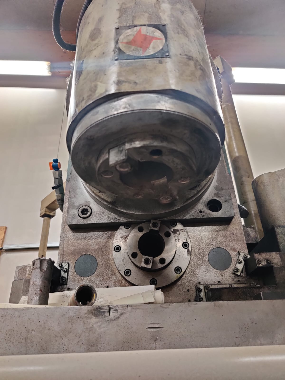

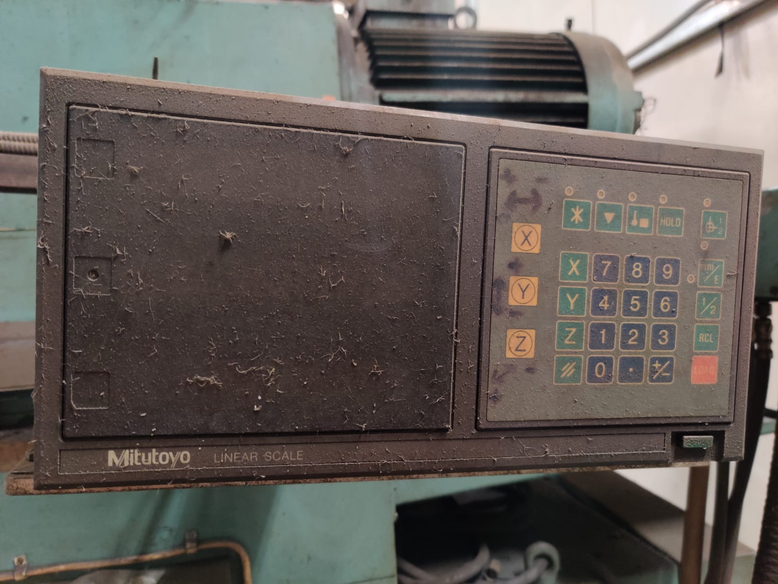

Kellegil TOS KURIM FGS 50/63 freespingiga on kogemusi. Sai ühe vahetuse käigus soetatud soomest üks selline vahva isend. Kodukasutuses tundub olevat masinat küll ja rohlemgi veel.

Visuaali ning tehasepoolse juhtimissüsteemi sarnasuse tõttu võib öelda, et mul on selle väiksem vend kasutusel.
[Pilt: 20180212-173310.jpg]
Mina soetasin ta ilma "tehase elektroonika" ning telgede juhtmootorita, kuid vaadates videosid vms antud pingist, siis neist nuppudest pingi juhtimine paistab ikka paras hemorriod olevat. Endale tegin Joystikute ning pöördenkoodriga juhtimise.
Kui sul elektroonika osa juhuslikult ei funka, siis kaaluksin tõsiselt selle konverteerimist kaasaegsemaks mitte remontimist.

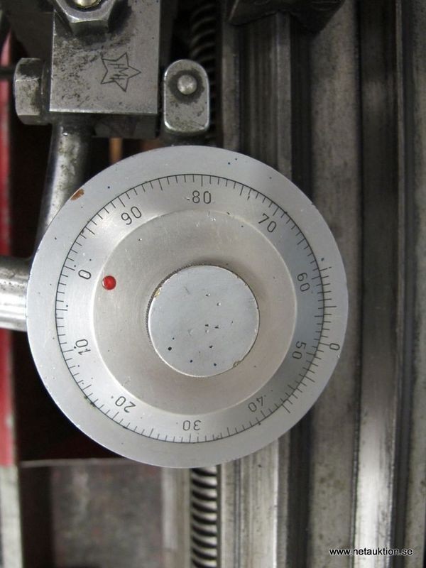

Üks nüanss on mu vanal pingil veel - supordi külgnihke käsirattal puudub skaala, mis näitaks teepikkust. Ei olegi sotti saanud, kas see on aegade jooksul kaduma läinud või pole teda kunagi olnudki. Ühel Rootsi pingil nägin lahendust, mis sobiks ilmselt igale pingile käsiratta skaalat asendama, aga pole kuskil sellist asja eraldi müügil näinud.
Pildil siis suporti paremal küljel, põhimõtteliselt lihtsalt skaalaga ratas, mida vedru surub vastu sängi serva, välimine skaala nullitav.
Tegu Storebro GK-195-ga, üks mõnusamaid pinke kodukasutusse mu meelest, aga meil neid ei liigu.
Võiks muidugi tehasest küsida, väidetavalt pakuvad nad tänini varuosi igale pingile, mida nad kunagi teinud on. Hind on ilmselt korralik..
