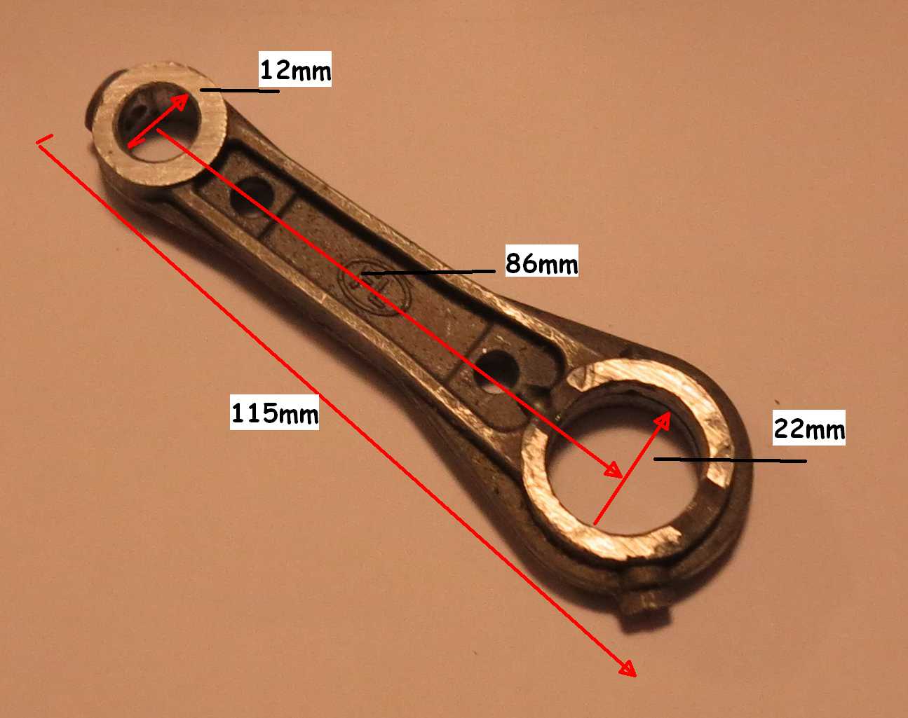

Jäi see kompressor ööseks voolu alla, ühendatud õhutorustikuga, jahedas. Hommikuks oli surve kadunud ja mootor ringi ei käinud. Ju ta öösel ikka tööd tegi. Otsakaane all metalli ega muud kahtlast ei leidnud. Üks keps on päris kõvasti vända kaelal kinni.
Kuna tundub, et eraldi saalesid seal ei ole, siis küsimus: kas tasub hakata võlli-kepsu taastama, või on kellelgi seändset kompressori osa ülearu?
TM kinnitas, et kompressori mehhaanika osa pole võimalik tellida, sh ka sisu, kolvid kepsud silindrid.
 Väljanägemiselt umbes see, ainult kirjad on teised.
[Pilt: e7ce064fbdbbd6f8488cfd3a3dd0fffe.jpg]

Sellel raipel on kompressori koda koos karteriga mootori otsakaaneks, st. kui pulgad on läinud, siis mingu trumm ka takkajärgi.
täiendus:
Otsitakse taga kahte (hädapärast ka 1-te) kepsu, tagaotsitavate kujutised ja mõõdud. On mingi väike tõenäosus, et mõni teine riistapuu peidab endas selliseid pulki.
Julgen oletada, et selle kepsu tööpinna taastamine läheb kallimaks kui masin ise..? Vänt on õnneks enam-vähem.
