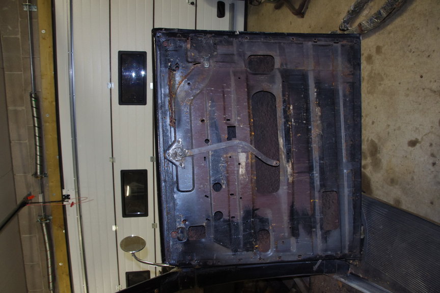

Tuleme siis autode (ZIS-d) juurest, mida kumbagi tehti ainult üks eksemplar tagasi auto juurde, mis võrreldes viimastes postitustes nähtudega olid suisa masstoodangus Big Grin , nimelt 6 tk. Kuna mehhaanikud hakkavad ka Pealinnast kodukohta jõudma, siis andsime täna avapaugu Fordi algosadeks lammutamisele. Ausalt öeldes olin valmis halvemaks aga kere osutus esialgsel vaatlusel väga kõbusaks. Eks lõpliku hinnangu annab liivaprits. Pagasniku põhi tip top.
Rattakoobaste siseküljed, nagu uued. Töösse minevad M1 taga poritiivad, mis mul on, palju viletsamad.
Tagumised uksed kui uued, esimetel pindmist roostet sisekülgedel. Alaäär tundub ka kõva, aga eks liivaprits näitab.
Armatuur sai eemaldatud ja avastasin, et kojamehed ikka vaakum ajamiga. Rool läheb vahetusse. GAZ 11-40-l oli see nagu M1-l. Nõukogulased loobusid tulede lülitist roolil. Tõenäoliselt saadi GAZ A ekspluatatsiooni käigus aru, et Vene oludes see lüliti roolikarbi all otsas kaua vastu ei pea. Täiest üleliigne tundub soojendus radikas antud lahtisel isendil. Oleks ta puhunud klaasidele, siis saaks veel aru. Muidugi seltsimeeste autodel sellist luksust ette polnud nähtud. Esimese Gorki tehase auto, mis sai soojenduse oli II seeria Pobeda.

Täna jõudsime lõpuks siis nii kaugele, et kõik kere ja raami ühendavad poldid said eemaldatud. Kokku 24 tükki. Kui algul arvasin, et piirdub 20-ga, siis hiljem tuli veel 4-ga rinda pista, mis olid eriti näruste kohtade peal ja muidugi käisid kõik ringi. Aga noh, nüüd sellega kõik. Uksed said ka eest võetud. Laenasin löökkruvikeerajat ja sellele vandusid kõik alla peale kahe isendi, mis tuli välja puurida. Ikkagi 80+ aastat turjal. Esi tulemüür väriseb ähvardavalt, paistab, et roosteuss seal all ühenduskohas kõvasti hambaid näidanud. sealt ka augud sees ja põrand ka paigatud. Tagaistme ja jalge alune nagu uus nagu allpool piltidelt näha. Proovin kere veel sel aastal maha saada, siis saab kaks raami kõrvuti panna ja vaadata, kuidas see  asi kokku sobima hakkab.

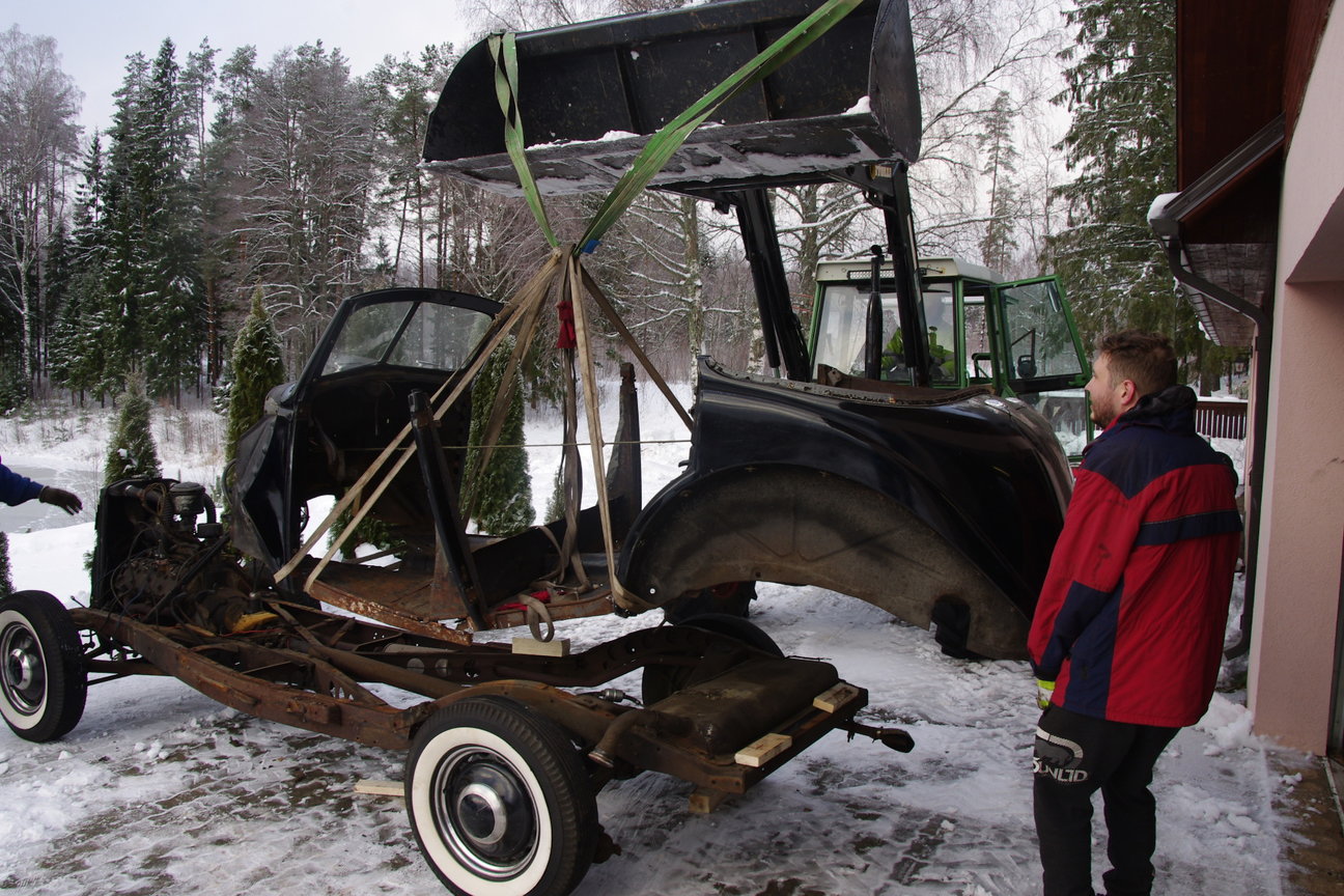

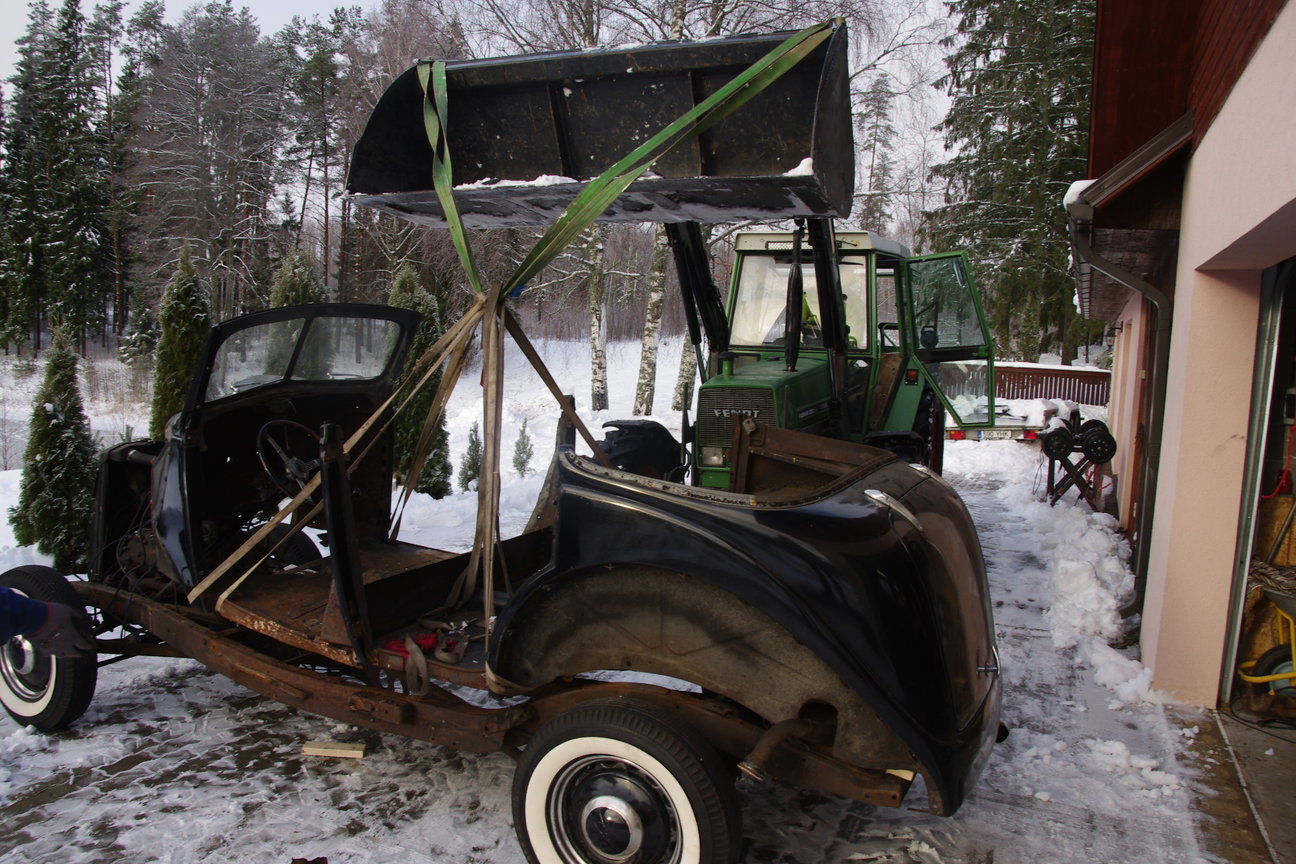

Täna tuli vanem poiss oma traktoriga kohale, ta nimelt harrastus talunik ja peab neid karvaseid mägiveiseid. Erilist kasu neist, peale eurotoetuste pole aga ega kõik peagi kasumlik olema, niisama ka neid ilus vaadata. Sama ju autodega. Tõukasime siis Fordi välja, nöörid kõhu alla ja ….. pooleks tahtis murduda.
Tõmbasime koormarihmaga ülevalt ka kokku ja saimegi kere maha.
Kere tõukasime garaaži nurka ja raamid kõrvuti. Eks nüüd tuleb vaatama ja mõõtma hakata, kuidas see sümbioos tööle hakkab.

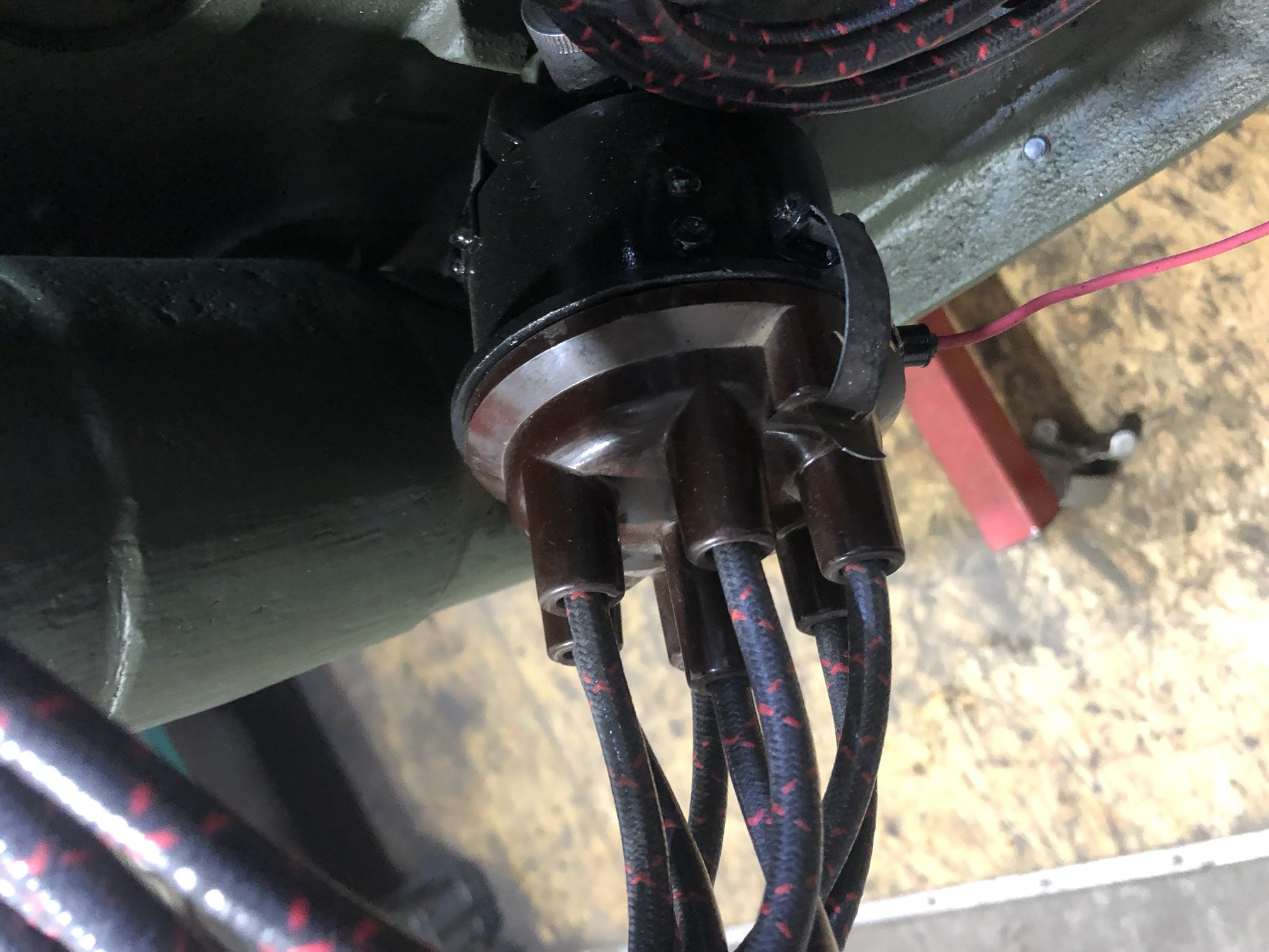

Esimene GAZ 11 mootor sai remonditud suure hurraaga ja selle pilte võib kusagil eespool vaadata. Sai ta tehtud 12V agregaatidega ja eks see mõtlemine oli ka natuke teistsugune. Teine mootor, mis sai Saaremaalt toodud oli tegelikult viletsamas seisus ja kuna hurraa läks üle ja projekt muutus GAZ 11-73-st GAZ 11-40-ks, siis sai kõigele pidurit tõmmatud ja asi palju tõsisemalt ette võetud. Eesmärk nii originaalne, kui vähegi võimalik. Nii sai ka II mootor 6V starteri ja 6V generaatori. Kuna mootoritel olid küljes originaalsed jagajad, küll ilma kaanteta, siis sai kahe peale ka see ära taastatud ja leidus ka õige kaan ja rootor. Originaalne bentsu pump ka. Sellele tuli küll uus membraan leiutada aga loodan, et selleks piskuks, mis see masin käima hakkab -  piisab.

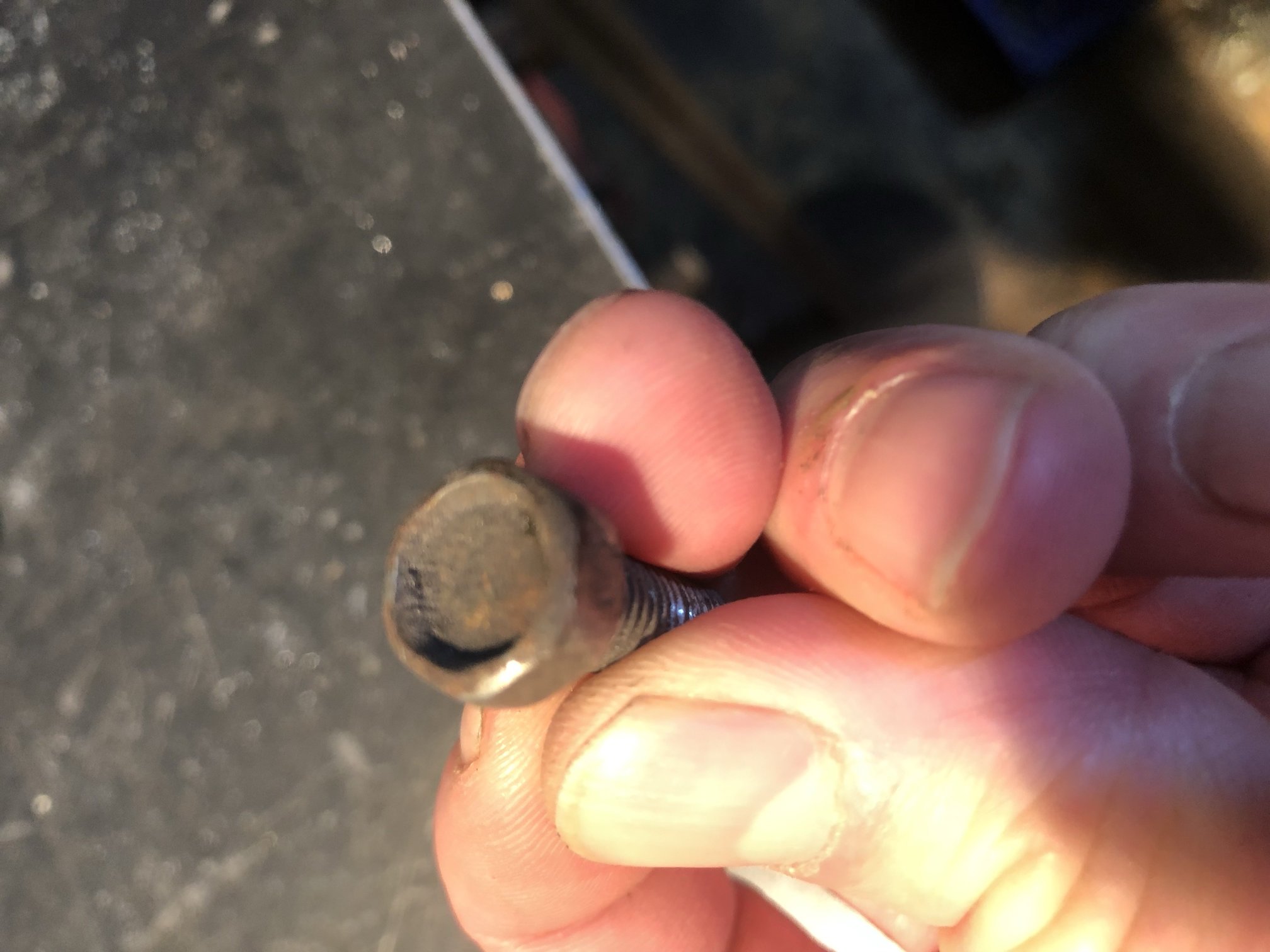

Väike pöördumine kaasfoorumlaste poole. Probleem selles, et pole enam selliseid vanaaegseid polte, nagu alloleval pildil.
Keerasin GAZ 11 mootori filtri kaane peale tänapäevaste poltidega, No porno mis porno.
Vaja oleks 6mm, 8mm, 10mm, ja 12 mm-d, pakkuda võib iga pikkusega isendeid. Lemmikuteks 20 - 50 mm pikkused.
