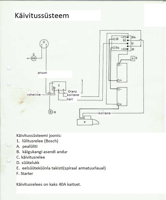

Küsime siit ka:
kas keegi oskab mulle kätte juhatada MTZ-l kasutatava 12/24 V ümberlülitit sisaldava elektriskeemi? Eriti mugav oleks elektroonilisel kujul ja tasuta.Wink
Tekkis tahtmine selle värdi hingeelu natuke tudeerida...

(13-03-2013, 14:29 PM)v6sa Kirjutas:  Küsime siit ka:
Mingi soomekeelne skeem.

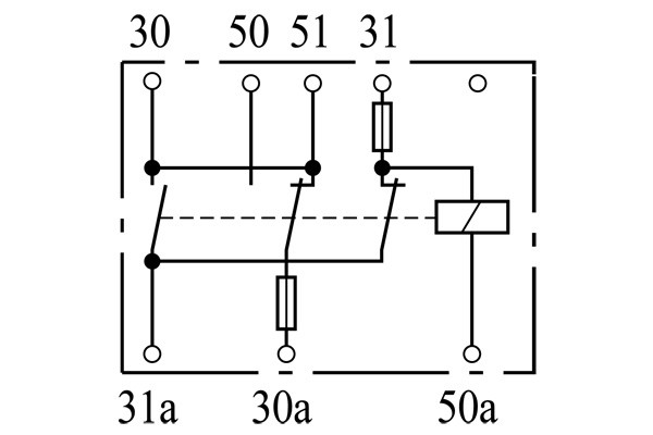

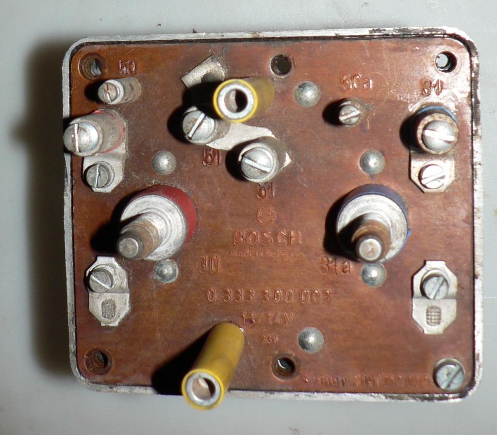

Skeemi peal mainib, et tegu Boschi releega. Seesama ehk:
SIIN mingit juttu ka.
RE: Belarus traktorid. - v6sa - 14-03-2013
Tänan, läheb huvitavaks...
Mul tekkis küsimus neile, kes säärast nikastust taluma peavad - kui hästi selle lülitusrelee jõukontaktid kasutamist taluvad? Ülalviidatud videos on ju probleemi põhjuseks mitte ümberlülitus, vaid hooldamatusest maha põlenud starter.

RE: Belarus traktorid. - korvimees - 14-03-2013
(14-03-2013, 13:27 PM)v6sa Kirjutas:  Mul tekkis küsimus neile, kes säärast nikastust taluma peavad - kui hästi selle lülitusrelee jõukontaktid kasutamist taluvad? Ülalviidatud videos on ju probleemi põhjuseks mitte ümberlülitus, vaid hooldamatusest maha põlenud starter
Kasutamist peaks ikka taluma. Mul bussil samasugune relee ja töötab 73ndast aastast saadik. Kontakte olen korra profülaktika mõttes puhastanud. Korra või paar olen ka saanud kaitset vahetada, aga pole kindel, kas see kaitse põles läbi või oli aluplekk lihtsalt läbi oksüdeerunud.
