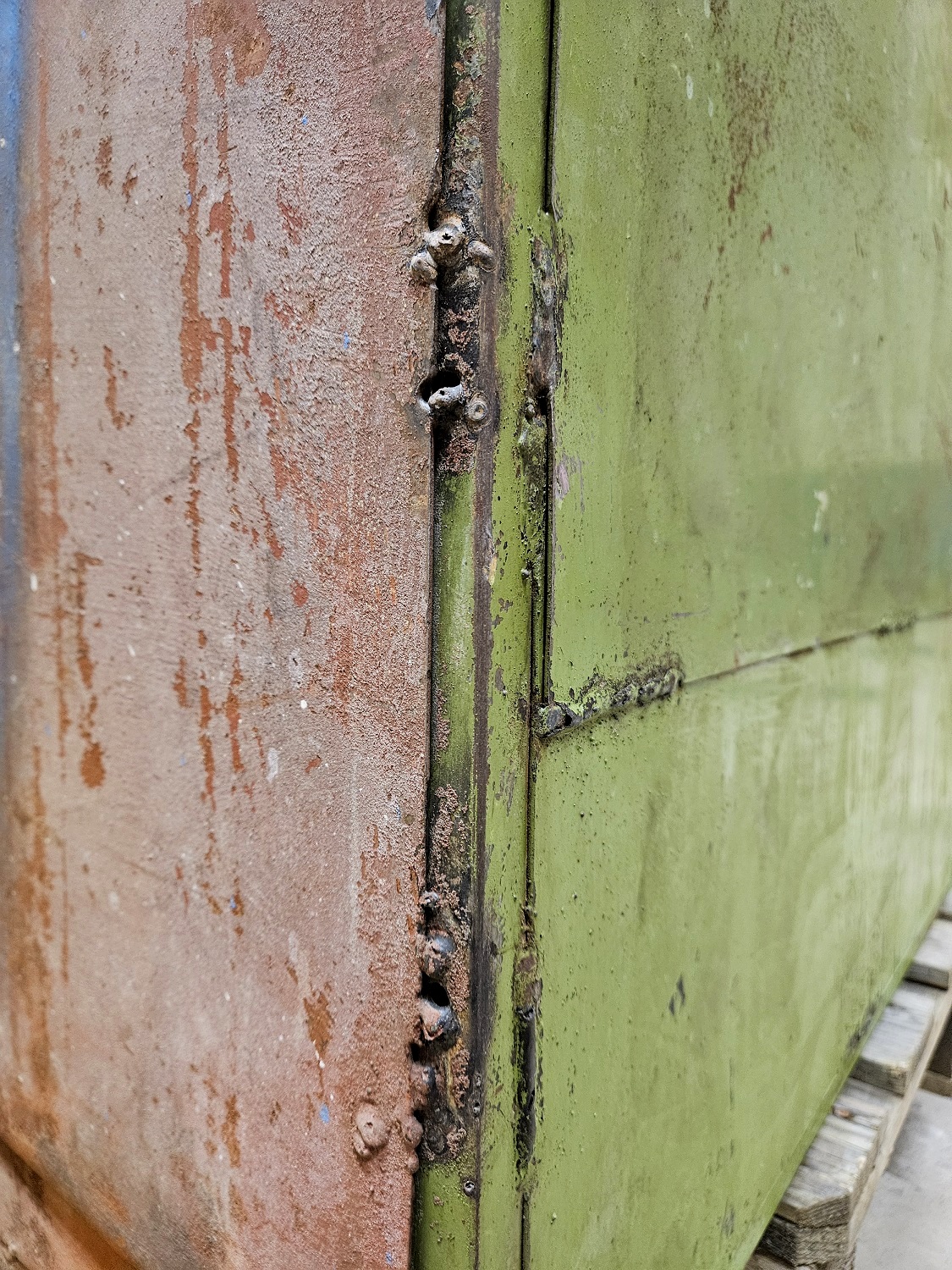

Kruustangide pöördaluse eemaldamisel selgus, et need ei ole seal esimesed. Ilmselt teised või isegi kolmandad.
Kuidas nüüd viisakalt öelda...
Kindlasti on modifikatsioonide eesmärk olnud üllas ja töötav. Kindlasti on ka kasutatud parimaid tööriistu, mis tol ajal võimalik oli. Täna aga peab igal juhul üle tegema, et natuke silmailu ka oleks. Katki midagi ju ei ole ning käe harjutamiseks väga viis nokitsemine.
Mõni foto ka seestpoolt. On ja ei ole. Liiga palju lapp-lapi peal ning liiga palju vahesid igal pool. Värviga päris ei päästa.
Töötasapinna alused paksud lauad on üllatusena aga väga hästi säilinud. Neid seal vahetama hakata on üsna tülikas, sest siis tuleb kogu pealmine pool lahti löigata ning hiljem kokku tagasi panna. Siinkohal ei tahaks jällegi väga palju aega selle laua peale raisata. Teha põhiline ära, et funktsionaalsus säiliks ning näeks viisakam välja.
Kokkuvõttes tundub igati aus laud olevat, mis väärib uuesti elule aitamist. Suur tänu veelkord inimesele, kellelt see minu õuele tuli.

Vaadates kuhu laud tulema peaks, otsustasin selle algse kuju taastada (niipalju kui seda ette suutsin kujutada). Ehk siis eemaldada ühe külje plekid, üle poole lahtise poole põhjast ning sealsed nurkrauast siinid ja välisküljel asuvad uksehinged.
Kuhu ligi pääsesin, seal sai toimetada ketaslõikuriga. Kuhu ketaslõikur ei mahtunud, seal kasutasin haamrit ja meislit. Midagi moodsamat ja efektiivsemat kasutada ei olnud.
Midagi polnud teha. Sisuliselt kõik vanad keevituskohad said lõpuks sellised, sest üksjagu kohti tuli meisliga lahti lüüa ning paljuski olid varasemalt metall juba elektroodiga auguliseks põletatud. Hingede jaoks olid poldid konstruktsioonist läbi pandud ja siis kinni keevitatud. Seega ka neist jäid mõlemale poole augud, mis tuleb kinni panna.
Tekkinud aukude kinnilappimine oli minu jaoks kõige vaevarikkam. Laua tugikonstruktsioonide valmistamiseks on kasutatud 2mm seina paksusega nelikanttoru ning seegi on juba üksjagu kannatada saanud ning seetõttu õhemaks muutunud. Töö tegemiseks aga kasutada vaid odavaim Telwini elektroodkeevitus ning suht kogenematu harrastaja. Tuleb tõdeda, et hakkama saamisega oli probleeme, tõsiselt palju probleeme. Mida õhem materjal, seda kehvemalt minu aparaat ennast tunneb ning kapriissemalt käitub. Päris mitu korda käis käpp kaarega juba nurka ning korra mõtlesin, et lähen toon poest MIG'i ära. Aga ikka rahunesin maha ning pusisin edasi. Õnneks on laua koostamise käekiri üsna karm ja minu töö ehk nii väga silma ei riivagi. Kui oleks vana asemele uue osa pannud, oleks tulemus silmale olnud palju ebamugavam vaadata.
Tugev 5-6 tundi kulus, kuid sain augud siiski enam-vähem ära täidetud. Midagi ilusat pole, kuid asja positiivne külg on uued saadud kogemused. Siit-sealt lõikasin ka mõned originaalõmblused lahti, panin pleki paremasse asendisse ning lasin taas kinni. Traatkeevitusega oleks muidugi kordades kenama tulemuse saanud, aga küll kunagi jõuab ka sinnani.
Seejärel käisin ja tagusin enam-vähem sigeks kõikvõimalikud eenduvad servad ja ääred, mis aja jooksul pihta saanud.
Töötasapinnal oli sellel laual alasina kasutatav plaat (vasakus nurgas) ning alasi (paremas nurgas). Kuna töötasapind ei ole väga lai, siis otsustasin, et suurema tööpinna huvides kruustange enam tagasi ei pane. Seega vanad kruustangide augud tuli ära kaotada.
Kui laua konstruktsioonides olevad augud ja suuremad kahjustused täitsin lihtsalt elektroodiga ära, siis siin lõikasin augu vastaspoolele 3mm paksuset plekist plaadid ning seejärel keevitasin peale. Töötasapinna all olid paksud lauad. Need sai sõraga nii palju kokku kangutatud, et kaheeurose suuruse metallitüki sai vahelt läbi töötasapinna alla meelitda.
