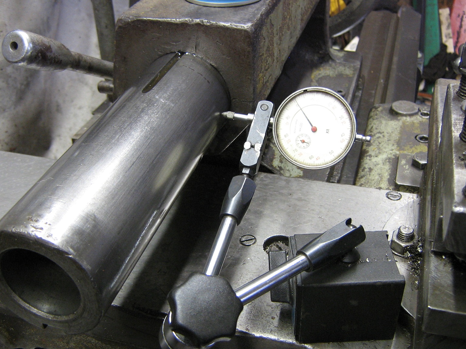

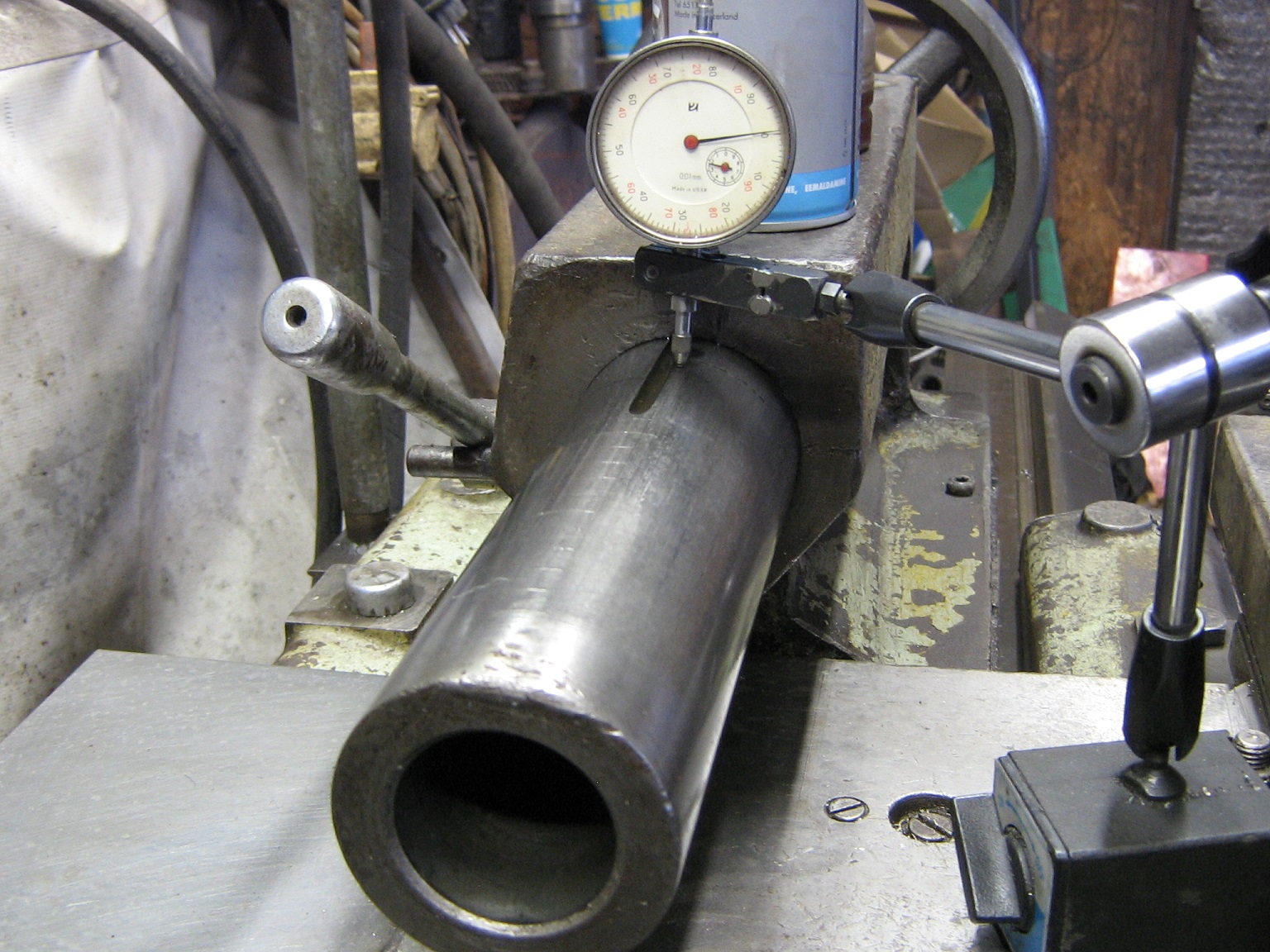

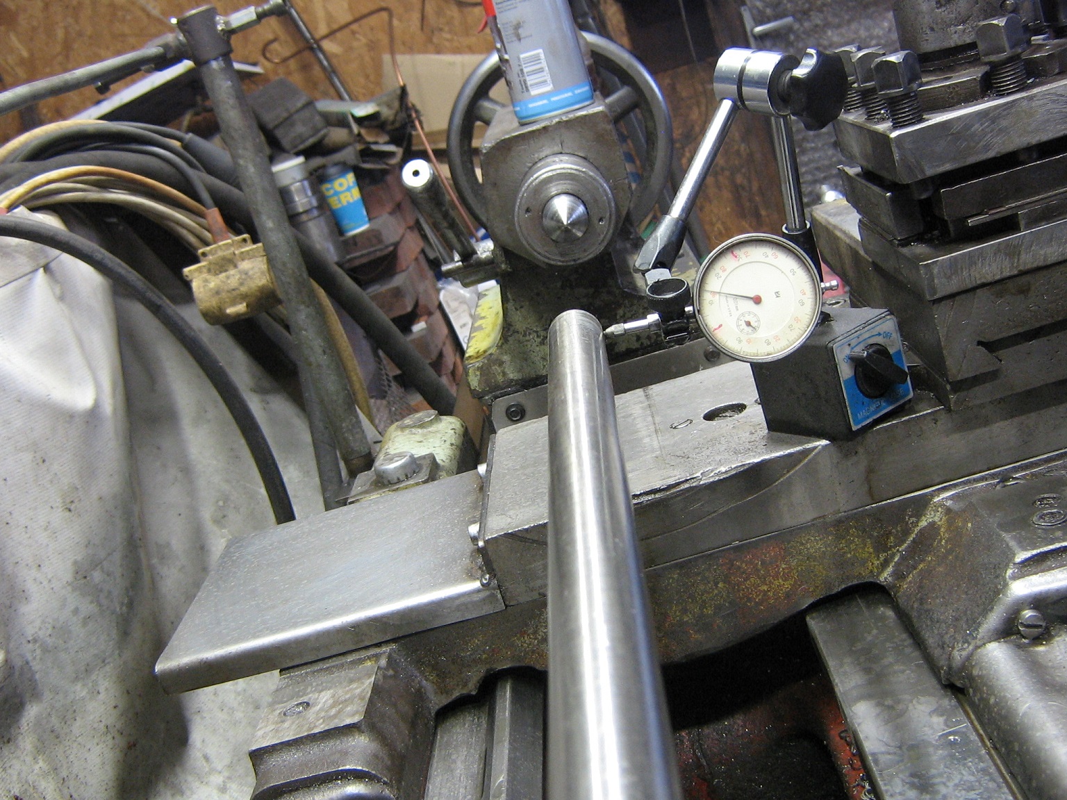

Paar slaidi ka eelkirjeldatud tegevusest, kuna pakuti partiid võlle treida ja vaja on enne veenduda, kas pink seda võimaldab.
Esiteks vanasõna, et must pink puhast mõõtu ei tee.
Enne edasist sai ka pingi loodis olekut ja maha toetumist kontrollitud ning aastaga oli teine paar millimeetrit ära vajunud, kuid sellest slaide pole.
Siis spindli lõtk piki ja ristisuunas, mida ei olnud.
Siis spindli paralleelsus sängiga kahes tasapinnas.
Küljele oli hea ja ülespoole tahtis tagumist otsa, milleks sai vihikuleht spindlikasti nurga alla.
Siis juhtpindade paralleelsus tsentripukiga, mis oli sajandiku sisse kõigil pindadel.
Siis tsentripuki pinool, mille paralleelsust sai paberilehega korrigeeritud.
Lõpuks ristseis ka ja see oli sajandiku sees, kuna mu arvestus esinurga kiirema sissetöötamise kohta leidis kinnitust.
Nihik pole selleks küll sobivaim riist, kuid tasapinnal kontrollitud ja kruviga on hea peenreguleerimist teha.
Lõpuks treitud koonus padruni vahel ja tsentri otsa vahel olev leht näitab, et jookseb kokku küll.
Viimane lihv tuleb muidugi töö käigus, kui detailid saabuvad ja siis ilma tsentrita spindlikasti seadmine ja tsentrite vahel kaasavedajaga tsentripukk paika.
Igatahes antagu mulle andeks, et selle koha piltidega ära reostasin, mis midagi erilist ei ütle ja kui andeks ei saa siis võib ära kustutada.

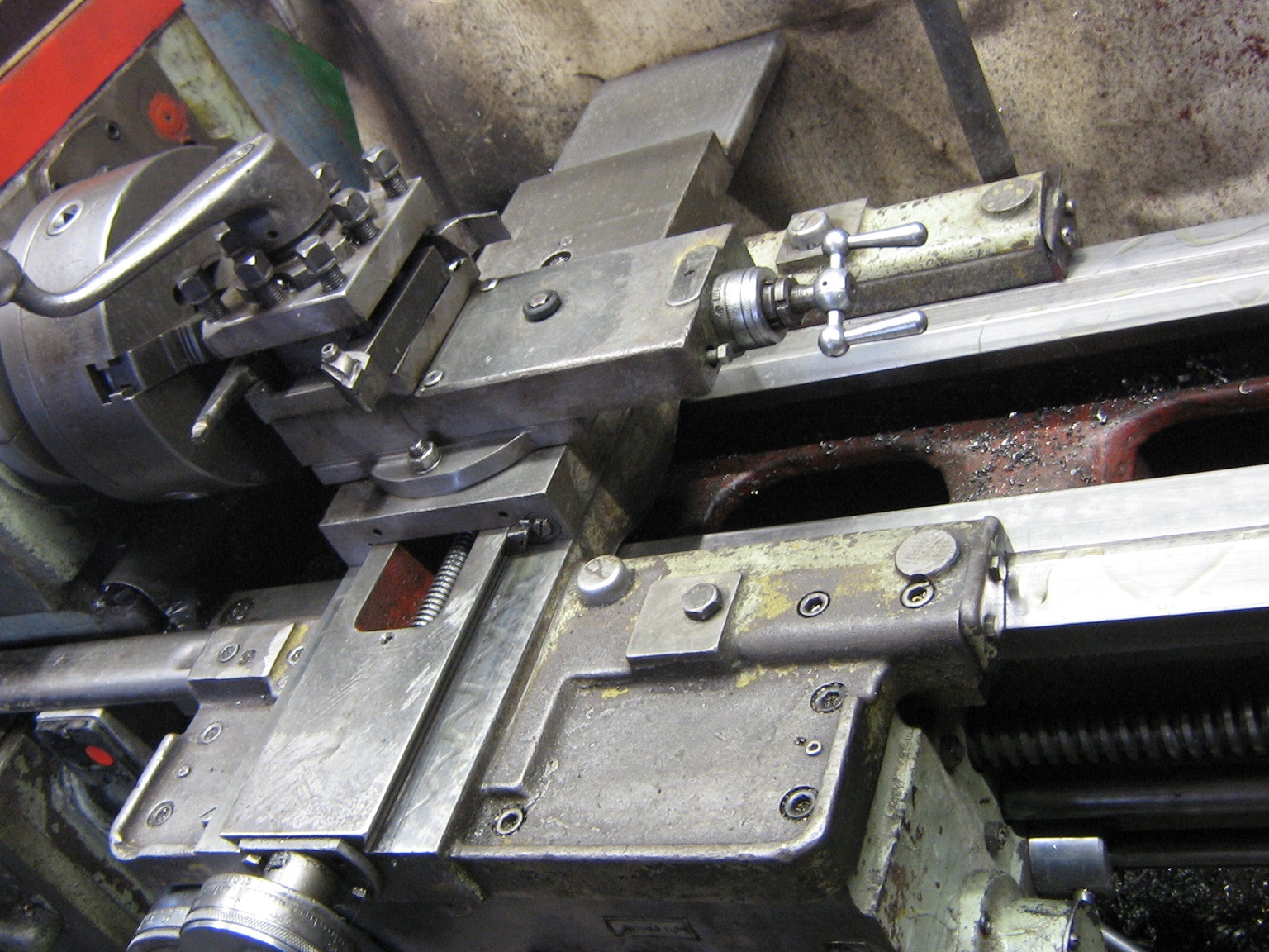

RE: Treipink kodukasutusse - M.R. - 10-11-2021
Ristikäigu kontrollabinõu. On sellega ristikäigu pindasi kaabitsetud oksendamiseni.
Abinõu paigaldatakse spindlisse, Flantsi viskumine seatakse kuni 0,1mm
Mõõdulati õlad reguleeritakse täpsusega 0,005mm ja sõidetakse kelgule paigaldatud kellaga mööda latti
Tegelik hälve on aritmeetiline poolmõõt algus ja lõpp-punkti vahel.
