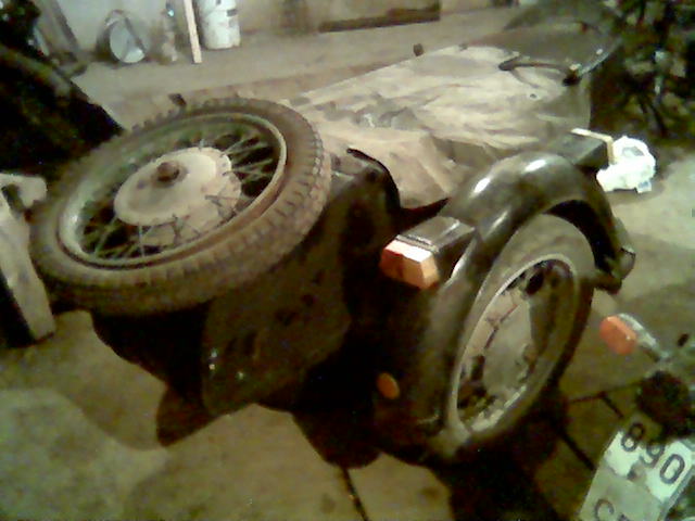

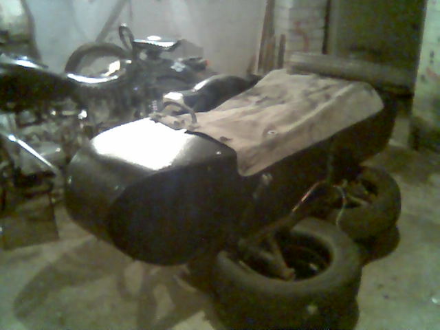

Nüüd aga, et ratast ennast eriti enam muuta ei taha ega pole ka tarvis, sai soetatud külgkorv (kasutaja unicman saab siinkohal hea sõnaga mainitud), et talvisel hooajal igav ei hakkaks. Pildid (küll väga kehva kvaliteediga) asjast sellisena, milline ta oli ostuhetkel, lisan siiasamasse. Üldiselt oli ja ka praegu on vann kui kõige roostekartvam element üsnagi heas korras. Vaid tagumises otsas on põhjas mõningad imepisikesed roosteaugud. Muu plekk on läbiva roosteta. Muidugi oli selle värv pikaajalisest seismisest täiesti kasutuskõlbmatuks muutunud ning sellepärast lasin kogu värvitud pinna traatkettaga puhtaks.
Hetkel on olukord selline, et raam on uuesti värvitud, vann seest uue värvikihi all. Nädalvahetusel saab vann ka väljast värvitud ning saab ta raami peale tõsta. Oma järge jääb siis ootama veel porilaud, millega pole veel midagi ette võtnud.
Vanni põhi on veel plaanis katta roostevaba paksema plekiga, et säästa põhja värv kulumisest. Vanni seinad katan mingi vaibale sarnase kattega, et kaasreisjal oleks natuke hubasem ja inimlikum sõit.

RE: '75 Dnepr MT-10 - JyrkaEE - JyrkaEE - 27-11-2006
Nädalavahetusel said korvi kõik detailid värvitud ning külge pandud.
Näeb välja täitsa korralik arvestades seda, et kõik sai värvitud olude sunnil tavalise veluurrulliga. Jooksma ei hakanud värv kusagilt ning värv kattis kenasti ühtlase kihina (muidugi kaasnes õrn "apelsiinikoor")
Pilte:
http://www.zone.ee/jyrkaftp/korv/
Samas on üks asi kummaline- ilma koormuseta on tsikkel ja korv üsna kreenis (korv on kõrgemal ning ratas ise selletõttu väljapoole kaldu) ning korvi kallet kusagilt ka reguleerida ei anna. Tsikli saaks küll püstisemaks reguleerida, kuid korvi jääks sama kaldenurga alla. Samas kui inimene korvis istub, on asend täiesti normaalne. Et ehk peabki niiviisi olema.
