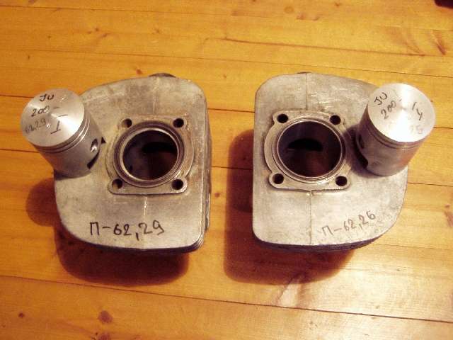

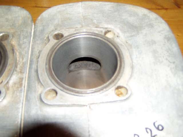

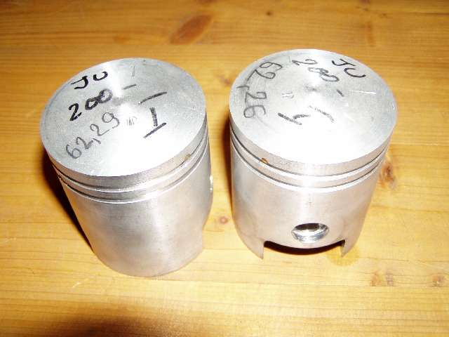

Täna viisin lõpuks silindrid Kloostrimetsa puurimisse, sealt saab ka uued kolvid, rõngad ja sõrmed.

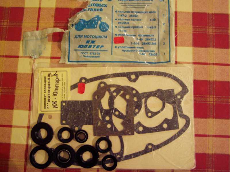

Ostsin ära ka tihendite komplekti - 76 eeku ning simmerlingide komplekti - 120 eeku.
Kui fotoka saan teen pilte ka, siis näete kuidas Jupiter 4 tihenditest on tehtud Jupiter 3 komplekt Smile
Simmerlinge oli komplektis esmasel vaatlusel natukene liiga palju, täpsemalt siis kaheksa, ise suutsin mõttes lugeda kokku vaid 5 kohta kuhu neid läheb.
Vänvõllidele neli ja ketihammasratta alla üks. Imelikud tekstid on ka, üle jäänud "rõngaste" peal. Kahele on peale kirjutatud IZ 56 Cb 4-29 40-58 CK 89
Ühele IZ49 CB 1-48-3 CK tš (ei tea mina tegelt , harud ülesse E) 25-57
Uhh ja nii edasi.

RE: Iz Jupiter 3-k  1973 - praud - 29-12-2006
IŽ49 CB 1-48-3 on väntvõlli parempoolne simmerling, generaatori alla käiv.
IŽ56 CB 4-29 on simmerling/tolmutõke mis käib rattarummude otsamutritesse. Osadel - ilmselt vanematel - on seal vildist rõngas ja nende asemele need simmerlingid ei istu.
RE: Iz Jupiter 3-k 1973 - madeinussr - 30-12-2006
Sellised asjad siis sai ostetud.

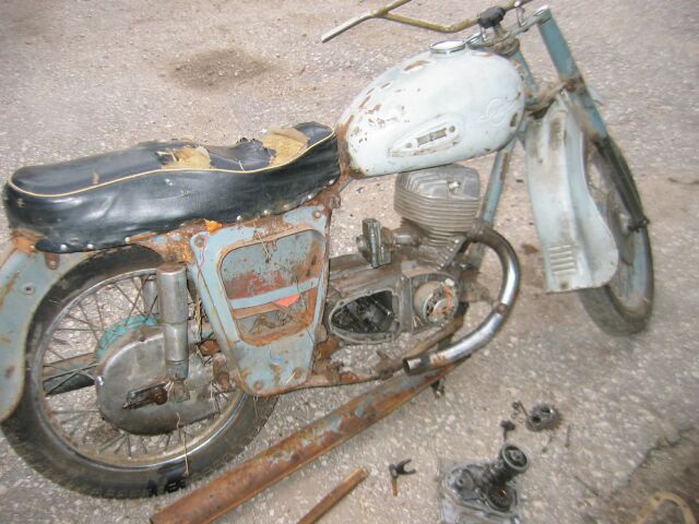

RE: Iz Jupiter 3-k 1973 - madeinussr - 02-01-2007

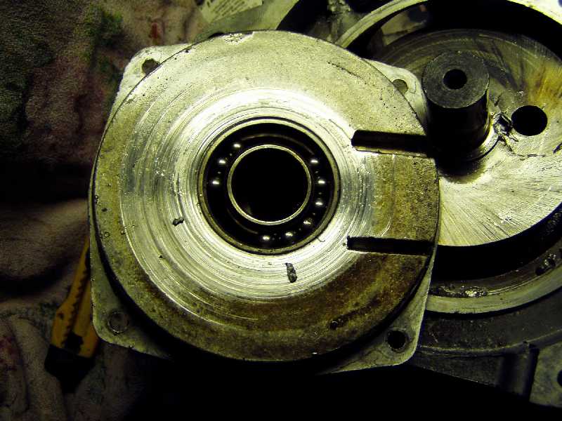

Mootor lahti võetud! Selgus tõsiasi, et parema vända vasak laager oli oma tööposti ülesse ütlenud. Kõige imelikum oli, et sõiduomadusi see ei mõjutanud :S
Egas midagi tegelikult, oleme õnnelikud, midagi hullu ju ei juhtunud.
Lähemal ajal peab ka uued laagrid ostma. Plastseparaator tundub hea olema. Mind huvitab kuidas ta pidevale kokkupuutele bensiiniga vastu peab?
RE: Iz Jupiter 3-k  1973 - praud - 02-01-2007
Hea näide neile, kes arvavad, et ärge segage masinat töötamast. Kui mootorratta mootorile pole just usaldusväärne inimene remonti teinud, siis endale soetatud vene rauda tasub kindlasti kontrollida, eriti kui eesmärgiks on rahuliku südamega kulgemine. Neil pillidel on iga juba selline.

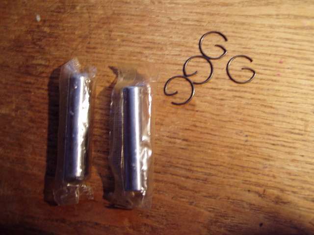

RE: Iz Jupiter 3-k 1973 - madeinussr - 10-01-2007
Kloostrimetsas käidud.
Kahe silindri puurimine 300+300, kaks kolbi 200+200, neli kolvirõngast 25*4, kaks sõrme 30+30, ja neli stopperrõngast 4*5 eeku Smile kokku läks 1180 krooni. Täpselt nii palju sai minu Jupiter 3 mulle siis armsamaks. Nädalavahetusel kui jõuab siis saab ka mootori kokku.

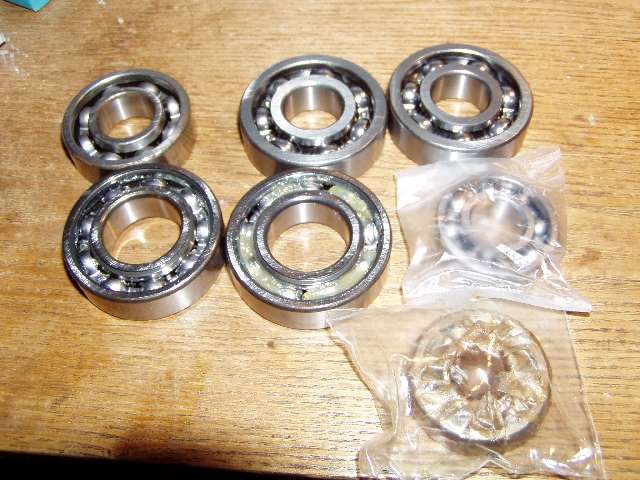

RE: Iz Jupiter 3-k 1973 - madeinussr - 13-01-2007
Nüüd siis lubatud pildid.
Lisana ka hangitud laagrid.
RE: Iz Jupiter 3-k 1973 - ahjakas - 13-01-2007
Kas ostsid vene laagrid,või laksid lääne toodangule ja kvaliteedile üle?

RE: Iz Jupiter 3-k 1973 - kinky - 14-01-2007
Vaatan, et oled igast vahvat pudi ostnud ja uued sõrmed, aga oled kindel, et kepsu kolvipoolseid vaskpukse ei peaks ära vahetama?
Vaskpuksid ei hakanud silma piltidel.
Et kui uued sõrmed vanadesse puksidesse sobivad ja tiksuma ei hakka, siis ok, aga igaks juhuks küsin, et kui suurem lammutamine käsil, siis võiks seda aspekti ka silmas pidada.

Kuna teen ratast oma, mitte kellegi teise kalli raha eest, siis sai laagrid pooleks ostetud, väntvõllile panin Skf-id. Käigukasti läksid vene laagrid. Kõik laagrid on uued ning kogumaksumus peaks jääma sinna 60 eegu kanti. Küsite kuidas? Tutvused Smile

Mõtlesin nende kepsupukside vahetusele ka, aga ei hakanud enneaegu ostma kui kindel, et vanad läbi. Tundusid teised suht kõbusad. Nüüd kodus proovisin, tegelikult on vaja vahetada, see on nüüd tegelikult päris suur lisatöö, aga kuna mootor ikka poolenisti laiali, siis ei ole probleemi vast.
