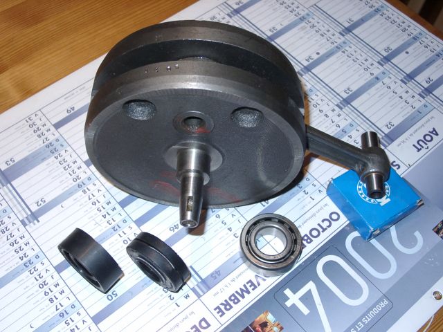

Samuti kroonis päeva uue väntvõlli ost - suure tõenäosusega odavam tegevus kui hakata kepsu laagrit otsima ja sõrmepuksi vahetama. Vända laagrid, simmerlingid ja kolvisõrm said samuti ostetud. Vända vasaku, paksema simmerlingi, sain originaalse (IŽ-49 oma), kui ka soovitatud kahest uuemast IŽ-i vända simmerist kombinatsioonina. Mõõtes kolvi, selgus et peale märgitud "1" ei tähendanudki remontmõõdu kolvi, vaid ikkagi originaali. Peab silindri üle mõõtma ja otsustama, mis edasi. Tore oleks muidugi "otsast" alustada esimese remondiga Smile

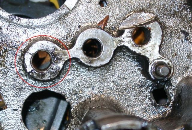

Tegemistest nii palju, et nüüdseks on peale uue vända, selle laagrite ja simmerlingide soetamist ka silinder käinud hoonimises ning esimese remontmõõdu kolviga kokku sobitatud. Lisaks selgus, et silindri ja tolle pea vahel oleks pidanud olema ka tihendav vaskrõngas, minu isendil aga oli alumiinium pea otse vastu hülssi pingutatud. Tundub, et mootoriga hakkab vaikselt ühele poole saama, ainus mure on veel vasakus karteri pooles olevad mõningased mõrad, mis on ümber ühe käiguvahetuse juhiku avause karteris. Need peaks kinni keevitama, kuid hetkel pole aimu, kus ja kes seda pädevalt teha võiks.

Karteri kaant ei tahaks panna teist, siis läheb mootori number kaotsi, mis raami numbri ja sildiga ilusti klapib...mõtlen, ehk annab sinna mõradega võlli pesa asemele keermestatud puksi näiteks hoopis treida - mõrad karterisse ei tundu minema, ainult pesa väljaulatuv serv (toetuspind) üritab ära laguneda.
