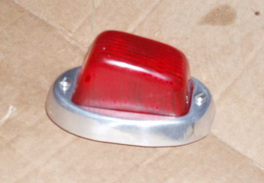

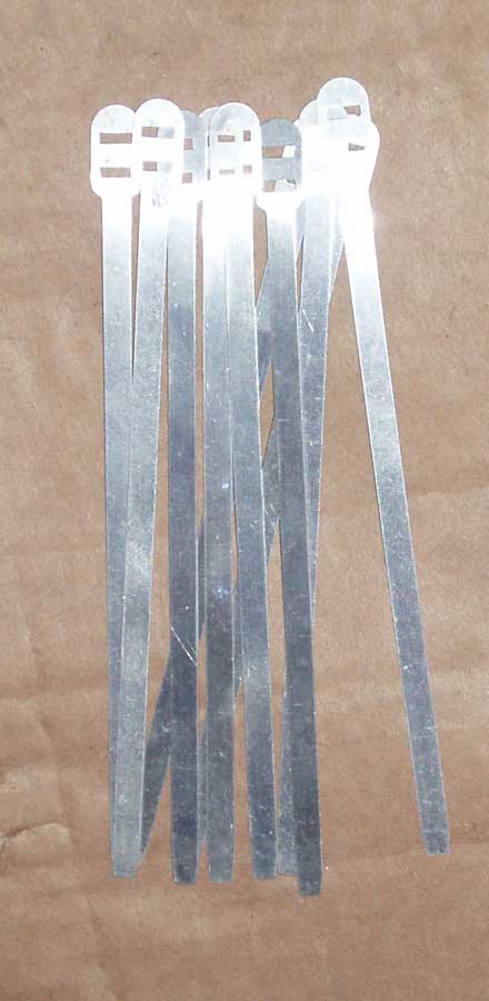

Varustan nüüd oma teemat üle pika aja ka mõne pildiga. Pildid detailidest mis eelmine nädal kohale jõudsid.
Kuna praegusel korvil on nii esi kui ka tagatuli katki olin sunnitud suure raha eest uued replica tuled ostma. Samuti tuli uus esiotsa kate osta sest vana oli kahjustada saanud ja oli liiga õhuke keevitamiseks. Võtsin ka mõned kinnitusribad sealt kuna ei ole eestis näinud neid müügil, aga võib- olla on põhjus selles et ei ole neid väga otsinud kaaSmile Lootsin küll hakata aprillis ratast kokku panema hakata, kuid erinevate tööde venimise tõttu läheb veel aega.

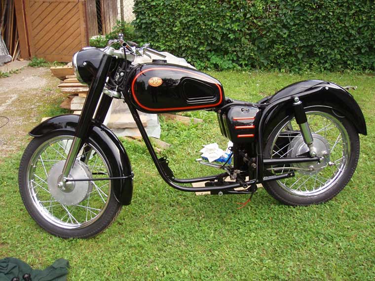

RE: Pannonia T1 1962 - siimlane - 06-08-2007
Tere
Pingutasin veidi kokkupanemistöödega ja praegu näeb siis tsikkel välja selline:
Täna kruntisin ära ka jalarauad, teha on veel külgkorvi kinnitused ja siis peaks värvitöödega ühele poole saama. Mingil põhjusel ei ole Ungarist kohale jõudnud istmete komplekt, seda peab veel uurima kuhu need toppama jäid.

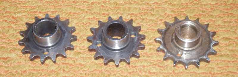

Tere
Vahepeal on esimese ketihammasratta plaan muutunud. Nimelt sain ühe treialiga kaubale kes mulle 2 uut hammakat tegi. Täna sain need kätte ja peab tunnistama, et kvaliteet on väga hea. Pühapäeval panen mootori kokku sinnamaale, et kepsupuksi saabudes saab silindri peale ning kogu mootori raamile tõsta. Praeguseks on värvitud pooled väiksesed külgkorvikinnitused ja ülesannete nimekirjas veel karburaatori puhastamine/remontimine ja õhupuhasti värvimine. Seega tegevust on veel omajagu enne lõplikku valmimist. Siin ka üks pilt uutest hammakatest. Kaks vasakpoolset on uued 15 hambalised ja parempoole vana kulunud 16 hambaline.

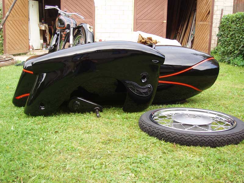

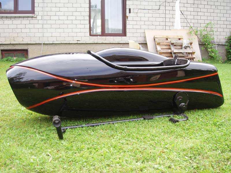

RE: Pannonia T1 1962 - siimlane - 12-08-2007
Tere
Täna jälle suur hulk tööd ära tehtud. Praktiliselt kõik vidinad on lõpuks värvi all ja kõikidel ratastel on nüüdseks rehvid peal. Samuti on mootori kokkupanek lõpusirgel, paigaldada vaja ainult silinder. Tarisin täna korvi ka välja ja tegin mõned pildid. Praegune ratta ja korvi seisukord on järgmine:
