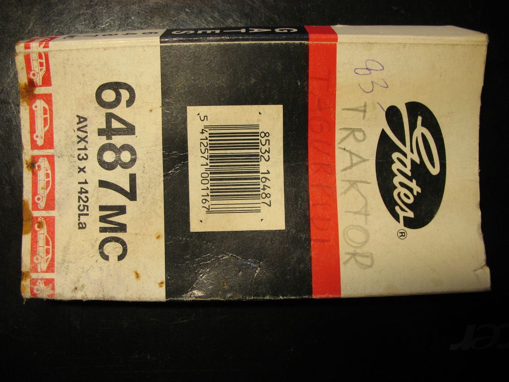

RE: MTZ 05 ja Neva MB-2 - Basilio - 13-10-2010
Leidsin garaaþist sellise rihmapakendi:     .
Pead ei anna, et see nüüd see kõige õigema mõõduga rihm on, aga peal on see vähemalt olnud ja töötanud.
