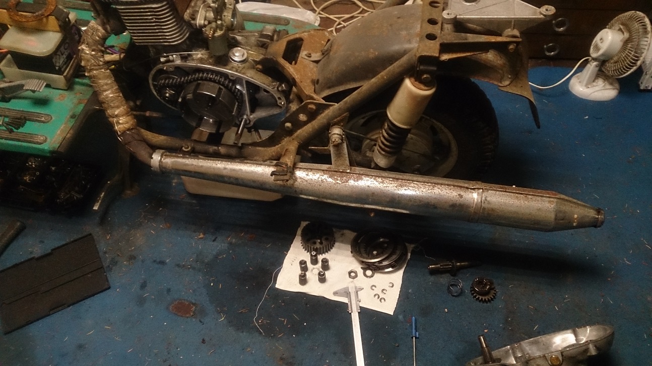

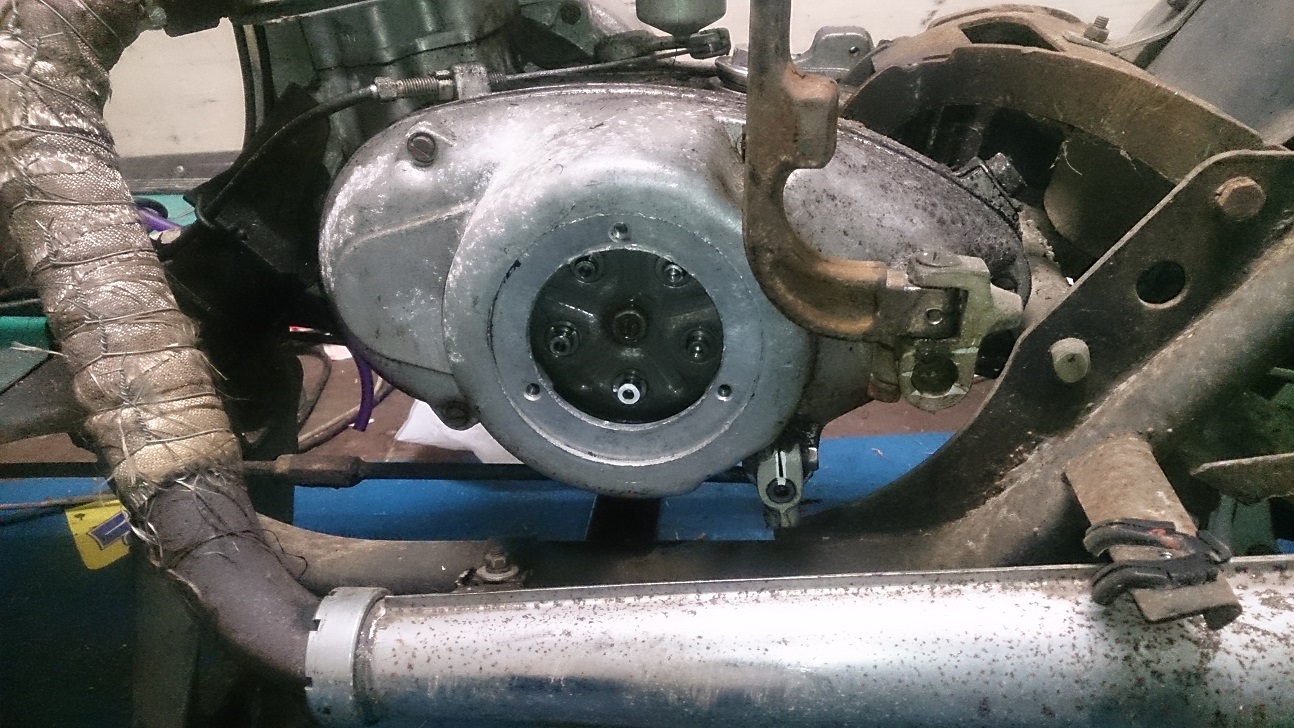

Kahju ikka vaadata, kuidas masin lihtsalt kuuris seisab. Ajasin siis välja.
Tegin kerge hoolde: määrisin lülitid, liikuvaid osi, panin uue öli öhupuhastisse, jne.
Tahtsin ka sidurit regullida, et see täielikult lahutaks kui kohapeal seisab masin. Hetkel vedas örnalt kaasa.
Igaks juhuks harjutasin ühe vana mootori peal, mis mul kuskil vedeles, kuidas sidur lahti käib ja kuidas töötab.
Kahjuks aga sellel rollul sidurit reguleerida ei saa, vedru pingsus on fikseeritud.
Panin aga tähele, et siduri survetaldrik ei liigu päris ühtlaselt kui sidur lahutada. Seetöttu kaasa kergelt veabki, kuna üks serv vähem liigub. Vanal mootoril aga liigub sidur ühtlaselt.
Proovisin leida kiskumise vea pöhjust, kuid kahjuks ei leidnud. Kuna teisel mootoril on sidur ühtlaste ja paremate ketastega, siis vahetasin kogu siduri.
Käigukasti panin tänapäeva märgsiduriga käigukasti öli 0,7 ltr.
Sidur läks ühtlaseks, paremaks kui ennem, kuid päris ideaalne ei ole, ikkagi ei lahuta täielikult. Vanemad mehed räägivad, et nii oligi, pidid ennem ristmiku arvestama et käik on vaja välja saada, sest kui hoog 0 siis ei saa enam. Loodan siiski, et peale pisut ühtlast kulumist hakkab sidur ka täielikult lahutama, kuid hetkel on parem kui varem.
Laadimise asjus enam ei mäletagi täpselt, mis tegin. Viimati kui masin väljas oli, siis reguleerisin seal seda vedru pingsust ja seadistasin laadimise paika, kus tühikäigul örnalt höögub ja max pööretega ei lae üle.

RE: Tulitsa TMZ T-200 1979a. - tõnn - 05-04-2020
Viimati lappasin oma jawa sidurit ümber, terve hunnik sidurikettaid ja vaheplaate sai peegli peal üle kontrollitud, peegel on sile, kettad kõverad, kui näpuga serva peale vajutad, tõuseb teine ots ülesse.
Sellised kettad hakkavadki kaasa vedama.
Teine kaasavedamise põhjus on see, et ketas sööb korvile sakid sisse, kus nad omavahel kokku puutuvad, need võid viiliga sirgu ajada kuid kõiki vahesid tuleks samapalju viilida.
