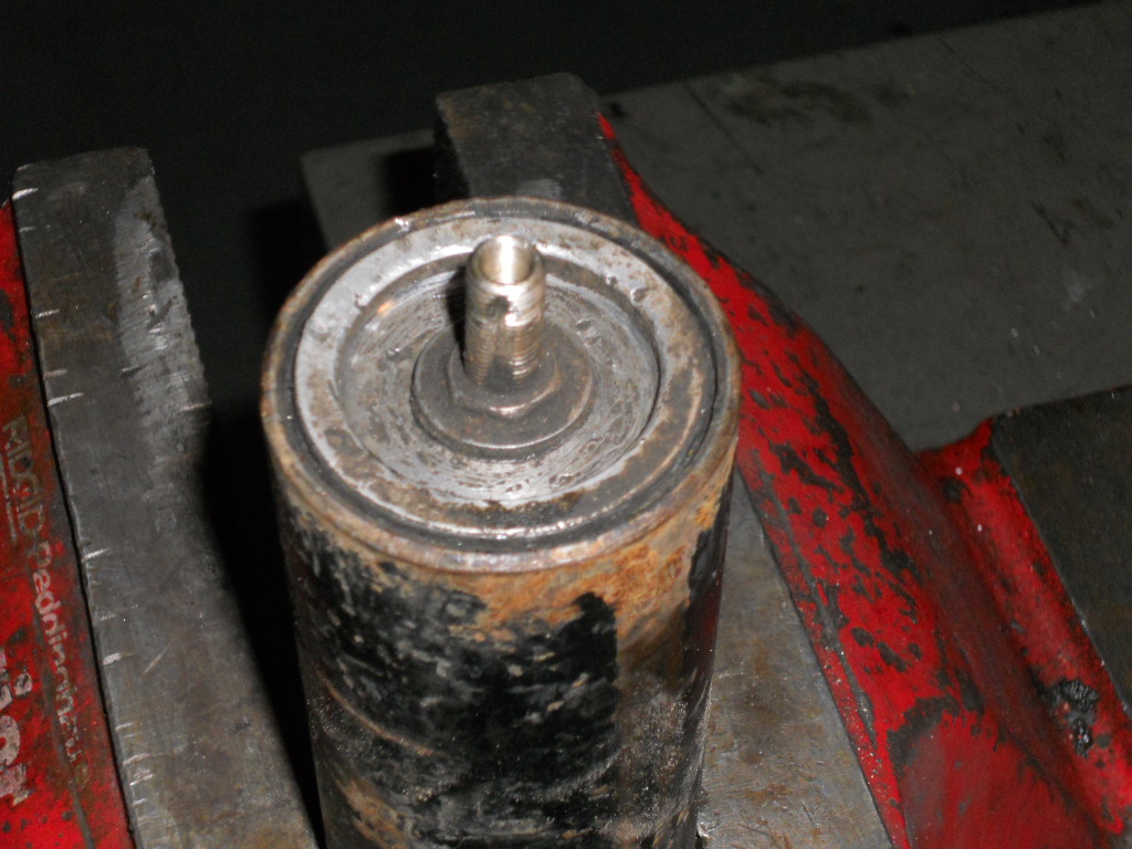

Lahtivött:

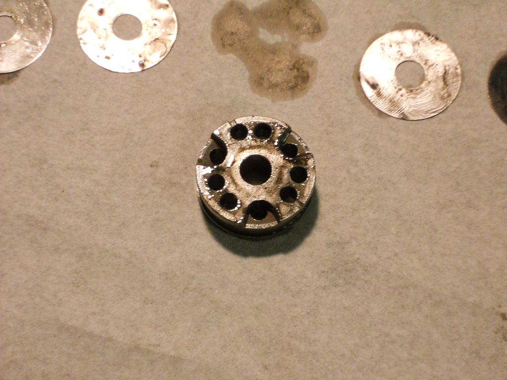

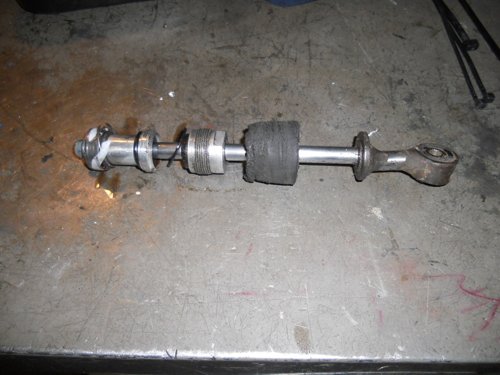

RE: Krossi IZ Planeta Sport K-16 - overspeed - 31-05-2013
Tegin palju pilte, sest muidu ei oska äkisti kokku panna pärast. Sellel kolviosal on ikka eriti palju seibe.
Kas on olemas äkist selline vöimalus, et mul need voolikud amordi ja ballooni vahel on sinna külge pressitud ?
Käib nagu ringi küll, kuid lahti ei tule, samuti puudub vötme koht vaid on pressitud alumiiniumist hülss.
Lahtivöttu veel:

RE: Krossi IZ Planeta Sport K-16 - 2715 - 31-05-2013
Enne ei vaadanud korralikult ja sel ei käi jah voolik lahti.Seega õli sinna topsikusse, teha sissevälja kuni mulle ei tule, lutist kolmandik õhku välja ja lutt sisse nii, et õli voolab üle serva ja siis splint ette ja õhku täis.
Kolvirõnga võib ka treida mingist hüdrosilindri juhtpinnast või ka mustast plastiktoorikust.

Kui amort on väljaulatunud asendis, siis hülsi pinnal on kolvi kohas tösised kraapsud/pinnakahjustused, arvatavasti varre väänamisest sellises asendis kus kolb tahaks varre otsas pöörata end hülsi sees. Lihvisin need niipalju kui sain ära, kuid kolb sääl kohas liikus ikkagit halvasti. Otsustasin siis teha jöuölga väändumiseks 11 mm lühemaks ja ühtlasi ei ulatu kolb enam sinna kahjustatud osani.
Ehk treisin juurde 11 mm stop-puksi kaane ja kolvi vahele:
Pikem on originaal ja parempoolne see mis lisaks läheb
