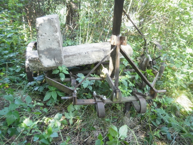

Kui piid ikka 10-15 cm maase suruda siis kratsib ju kamara puruks.Seda tegid juba vene ajal elupõlised traktoristid vähemalt individuaalidel.
        sellise hobuvedrust tehtud kuldiga sai põllulapist üle käidud,200kg betooni lisaraskuseks ja surub piid kenasti maase.
Kevadel kui traktori ära tõin,aga haakeriistad hoiti kinni tuli maad harida käepäraste vahenditega.Õnneks oli äial kodu teine ader veel ja tollega kannatas maa segi pöörata.Kultiveerimiseks olid tal hobuvedrud punti seotud ja lohistas neid järgi. Mulle selline varjant ei meeldinud ja seetõttu võtsik 2 kobedamat vedru ja keevitasin nad kiiruga omavahel kokku,asja ajas ära.
Vagude ajamiseks meisterdasin kiiruga hobumuttidest asjanduse mis ajas asja ära.     Kevadel küntud söödi maa oli sedavõrd mättas,et vaod sai kuidagi pusides sisse,kartul maha ja siis tuli mõttas vaod käsitsi labidaga mättaid purustades kinni ajada,pärast seda alles kannatas muttidega üle sõita.Käsitsi mitu korda rohitud,aga mullata ei kannata.Sügise tuleb ka käsitsi konksuga üles võtta.

RE: Küsimused t-25A-1 kohta - v6sa - 22-08-2011
Kamara kratsib vorstideks. Mida Sa hiljem nendega peale hakkad, kui ader neid edasi vedama hakkab? Usun, et Sul on kasutada mõni veneaegne üsna järsu nurgaga sahk, mis küll mulda hästi segab (sobides nii lahtiste taimejäänuste muldasegamiseks), kuid millel kamar eriti joosta ei taha. Eriti kehvasti jookseb sedamoodi ribastatud kamar.
Nõukaajal tehti igasuguseid asju. Näiteks laotati sõnnikut suunatud laengute abil... Iseasi, kas seda praegu sedamoodi tegema peab.
Kamara künniks on mõistlik kasutada võimalikult väikese nurgaga sahka. Näiteks hobuatradel on Ülekasvanud Motoplokile sobivaid. Kaubandusvõrgust aga midagi mõistlikku vist ei leiagi taaskukohase hinnaga...
