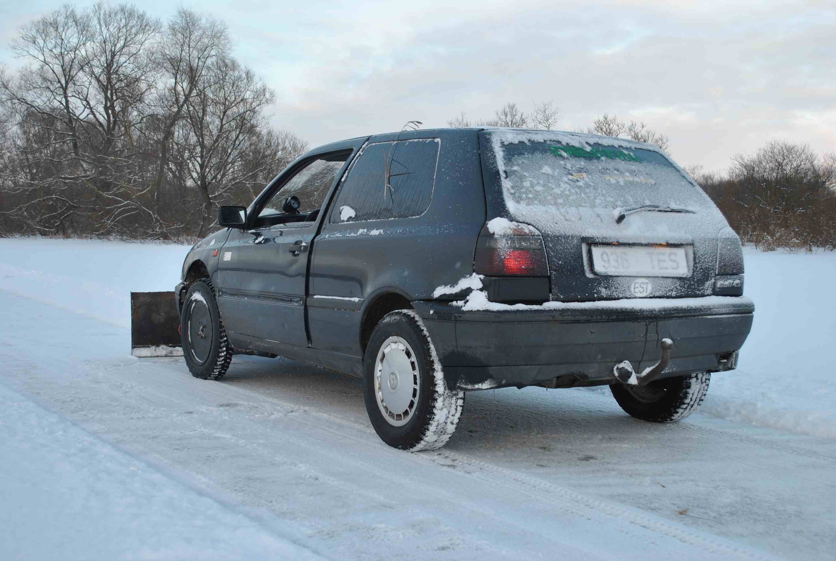

See algne 15cm sai natuke madalamaks toodud, muidu oleks pidanud varsti paremad pooltelje otsad otsima.
Tagumistel amordidel on hetkel lihtsalt kaks paari vedru taldrikuid üksteise otsas
Ees keevitasin seda sama "taldrikut" torujupi abil ca 7-8cm pikemaks.
Kes tahab kino teha ja samasugust "lollust" kokku kruvida siis omaltpoolt soovitaks teha kohe kaldega saha ette, sest enamus ajast on ta mul siiski küljepeale pööratud. Väga harva kui ristsahana kasutan. Saab kiiremini ja lihtsamalt valmis, natuke kergem ka kindlasti.
Lund jõuab tänu pirelli piikidele suht korralikult lükata
Roolivõimu pump jõuab tühikäigul tuksudes vabalt auto esiotsa üles tõsta et vajadusel rattaid vahetada vms
ning saha kinnitused keevitasin esisilla tala külge, olen kasutanud sama sahka ka maasturil ning sellepärast on kinnitused nö universaalsed ja võimalikult lihtsad. Siia keevitasin mingid vanad kardaani kahvlid...

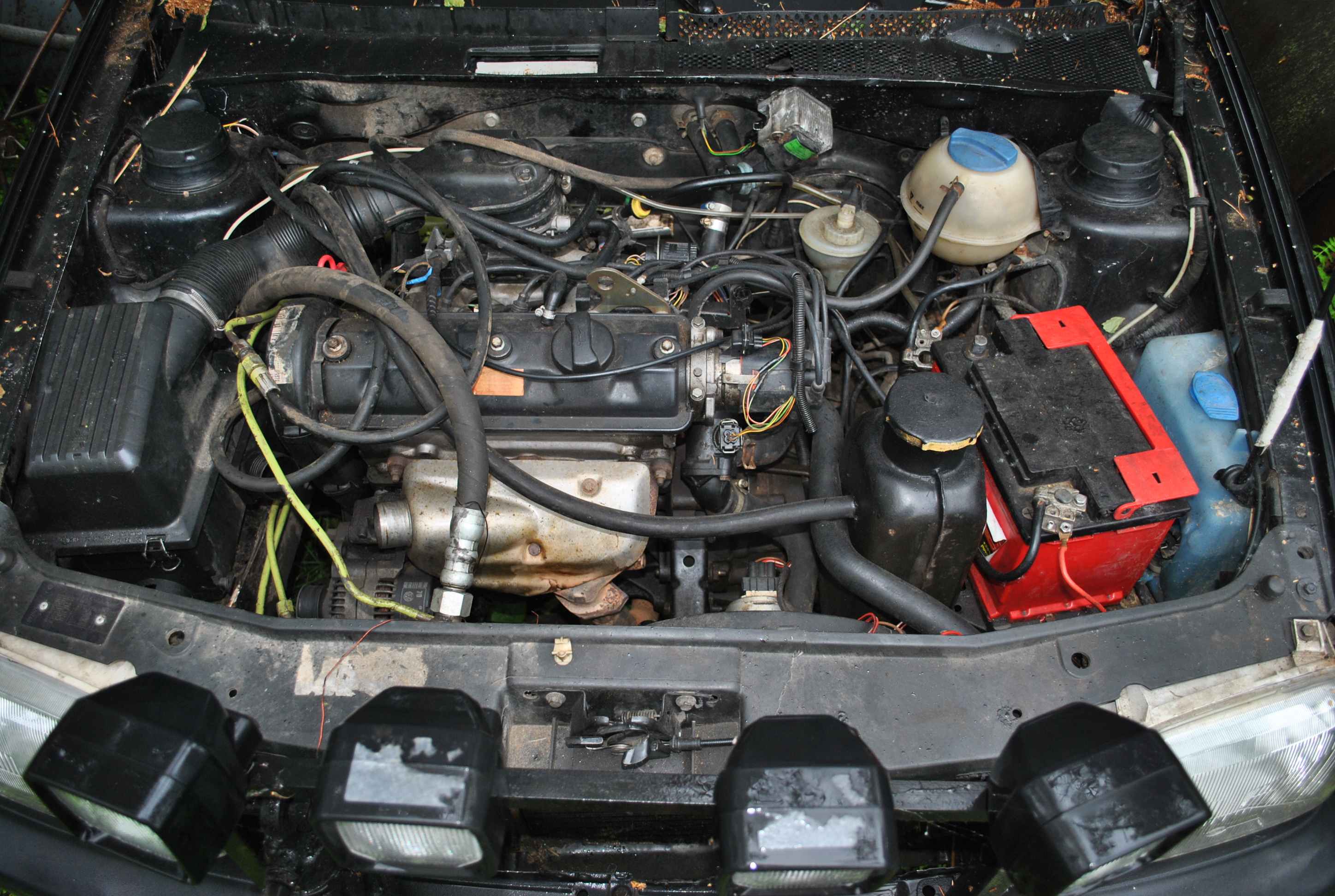

Mootori padjad mõtlesin vahelt ära võtta ning puksid asemele treida. Asi nimelt selles et padjad juba vanad ning rasketes oludes hakkab mootor peal natuke "rabelema" Siinkohal oleks sobilik kogu asi jäigaks teha. Kerge kummitihend ainult võibolla vahele.
Mootoriruum näeb ise välja selline.

Golf on seisnud alates märtsist ühe koha peal, augusti pidustuste aegu korra proovisin käivitada, käima ei läinud esimesest korrast ja rohkem ei proovinud. Vahest peale seismist kaob süüde kuhugi teadmata kohta, aitab ainult see kui süütepoolilt pistik küljest tõmmata ja mõned minutit oodata. Siis tavaliselt käivitud koheselt. See selleks, muidu käib esimesest pöördest..
Sahaga tuleb masin üllatavalt hästi toime, jääradasid lükkama sobib ideaalselt. Kuskil hoovis nikerdades võiks aeglusti võimalus ka olla... Seega olen mõelnud golfi tehnikast loobumist. Variant 1 on müüa golf sümboolse summa eest maha ja võtta kasutuselt mõni kergem maastur, või variant 2 oleks golfi kere tõstmine maasturi raamile... Mõni vana ront pealt maha lükata, raam puhtaks ja golfi kere peale. Mingi uazi raam koos sildade ja vahekastiga oli just 300ga müügis, kasvõi see sobiks. Diisel tehnikal põhinev 4*4 oli muidugi parem variant...
