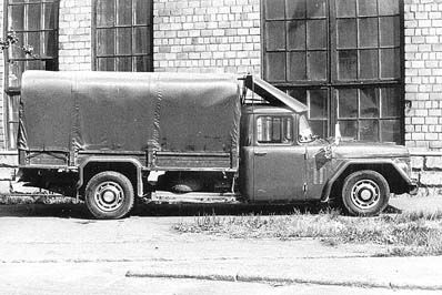

kaitseväe oksjonil oli kunagi selline hübriid: [Pilt: ee42ebd2f6b354cb9aa206fec6a12521.jpeg]
[Pilt: 5e8482113d2433479ce512bb141513ba.jpeg]

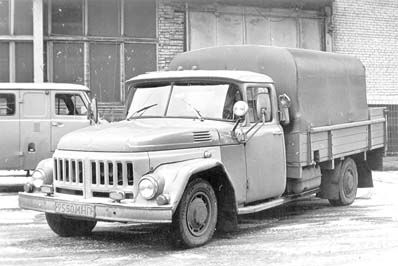

131 on selline: [Pilt: bc104b7212d63d137192eb294e74926c.jpeg]

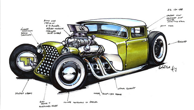

RE: Zil 131 Pikap - svenson - 31-01-2012

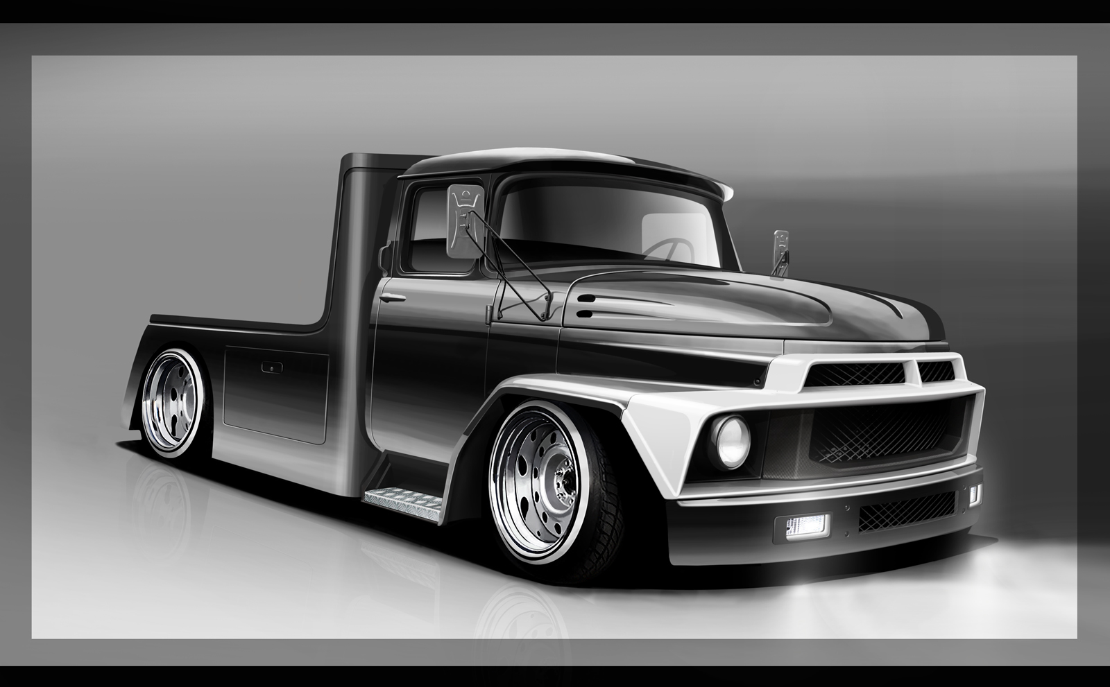

inspiratsiooni:
[Pilt: ZIL_130_4abb65db3463c.jpg]
Ilmselt 131 kabiinist kõige reaalsem teha:
Edit: link ülemise teose autori profiilile: http://smartz00m.deviantart.com
Zombie apokalüpsise puhuks:
/gallery/#/d3aaag6

Lisan siia siis svensoni poolt postitatud pildi, mis hetkel annab ehk asjast kõige selgema pildi. Sadulaga masina puhul pean sellist lahendust kõige sobivamaks. Siinkohal toon ära probleemsed koha mille valmistamise teenuse peaks sisse ostma kindluse mõttes...Wink Seesama kandle ees olev spoila mis välimusele väga palju juurde annab, siis kabiini taga olevad küljed/tuulesuunaja, nende tegemise jätaks ka hea meelega oskajamate meeste kanda ning värvimistööd koos sinna kuuluva eeltööga. Võiks ka ju ise teha kuid tulemus oleks siis sama nagu sellel oranzil zillil...
