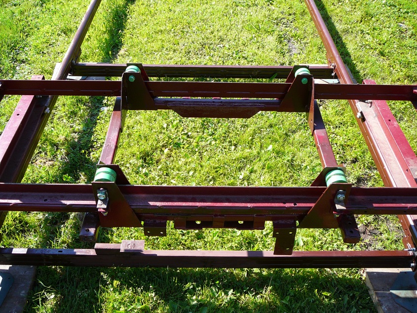

Mul on kreissae kelgul samasugustel kuullaagritel kelk, kokku neid 10tk. Igasuguseid jurakaid peale venitanud nii, et sae külg lennus, aga süsteem pole veel järgi andnud, kuigi laagrid on  ilmastikuolude käes kehvemini käima hakanud, peab vist vahest õli sortsu sisse laskma muud hullu miskit pole. Minu süsteemil on 2 laagrit toetamas alt poolt, üks kummagil poolel, et ei saaks teepealt maha tulla. Kui vaja saab alumised laagrid küljest ära keerata ja kelgu maha võtta.
RE: Metsakohina leiutised - metsakohin - 15-08-2015
Mul kogu kupatus ainult kaheksal laagril (kinnised), maha tulemise ohtu esialgu ei paista, eks näis, kaua kestavad. Laagrid odavad ja vahetamine suht lihtne.

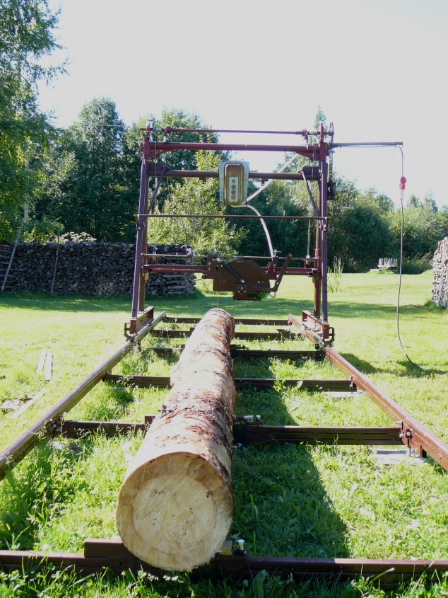

Mõned konstruktsiooni elemendid on lisandunud, seisab ise püsti, ainult kõigub vähekene tuule käes.
Raam, mis peaks liikuma palgi suhtes risti.

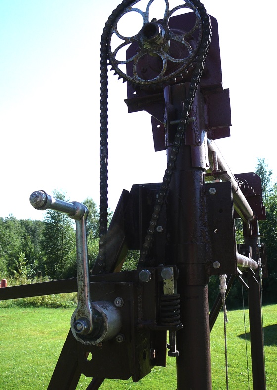

Nüüd tuleb süsteem, mis annab üles-alla liikumise. Kaks trossi, kummaski ääres, üle plokide; kerge kettülekanne (4,8) koos vändaga; viimase juures on fiksaator kaheteistkümne hambaga. Üks täispööre vändaga on 13,5mm vertikaalis, kahe täispöördega tuleb materjali paksuseks 24mm. Minu arust hea lihtne seada, ei pea joonlauda ja prille kasutama.
Vända taga paistab hoob,  millega saab vabastada fiksaatori. Loodan, et velo- ja võrrimehed ei pahanda ketirataste pärast.

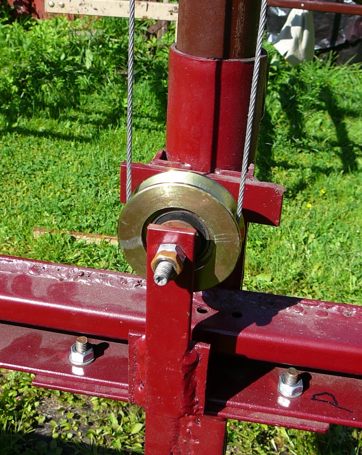

Plokiratas ja tross.
Sinna keritakse tross.
Vaade teise nurga alt, fiksaatori hoob ja hammasratas peaks ka paistma.
Selline ta siis välja näeb, kaubanduslik väljanägemine võiks ju parem olla, aga kui ei meeldi, ärge pilti suuremaks tehke.
Kuidas palk peale saadi, siis sellest juttu ei tule.

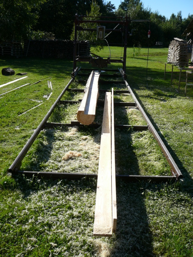

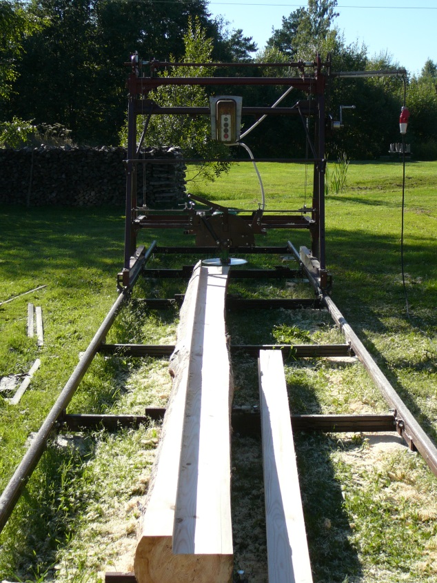

Nüüd pilt neile, kes kahtlesid kogu selle ettevõtmise mõtekuses, ehk nagu keegi kunagi ammu ütles: ta liigub siiski.

Ma küsiks küll veel saeraami kohta - kuidas sul mõõtmise süsteem lahendatud on? Saan aru et kõrgust sead vändapöörete järgi, aga mingi joonlaud peaks ju ikka ka võrdluseks kõrval olema, ega neid pöördeid ju meelde saa jätta kogu aeg. Sama käib külgliikumise kohta.
Mu enda raamil näitab kõrgust elektroonika ja külgnihet mehaaniline joonlaud.
RE: Metsakohina leiutised - metsakohin - 03-01-2017
Joonlaud käib magnetiga püstise toe külge. Tegelikult peab need väntamised meeles küll, sest korraga üle kolme eri mõõdu ei sae. Külgmine nihutamine käib tõesti ilma joonlauata. Piltidelt hästi ei paista, selleks on eraldi latt koos fiksaatoritega, neid saab seada nii, et materjal tuleb 20, 40, 60, 80, 100, 120, 140 ja 160 millimeetrit, mis parasjagu vaja.
Üks väike jama ilmses töö käigus, nimelt hakkas materjal kohati tulema kiilukujuline. Hoob, millega saab muuta sae asendit hakkas võlli peal loksuma, kiil ei olnud piisaavalt tihe. Aga muidu ei virise, omaks tarbeks täiesti kõlbulik.
