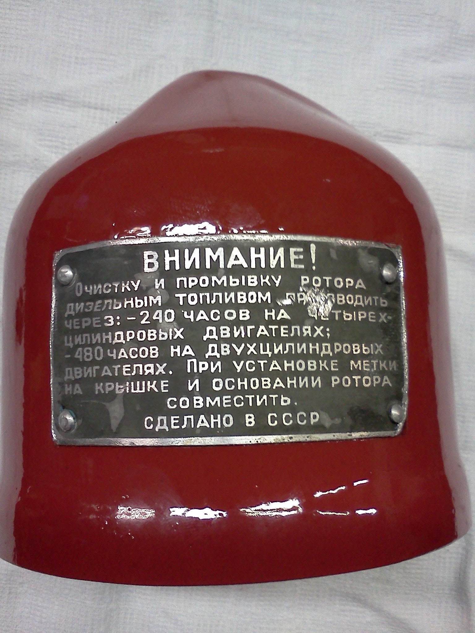

Ei tahtnu kellegiga vaidlema minna, kuid kas mind on siis koolis valesti õpetatud ?
Edit:
Lisan mõned pildid enda arusaama järgi :
[Pilt: 01040773933a61d.jpg]
[Pilt: 0104077403a5c31.jpg]
[Pilt: 01040774115771c.jpg]
