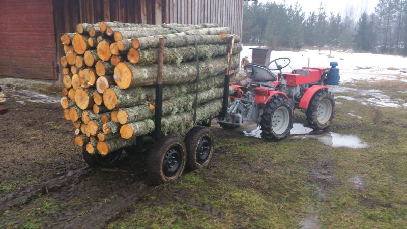

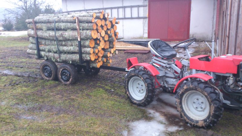

Kõigil nii popid puudevedamis kärud, mina vean vaz-i kärguga.
Kuidas see piltide lisamine siia käib ?

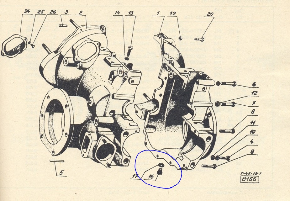

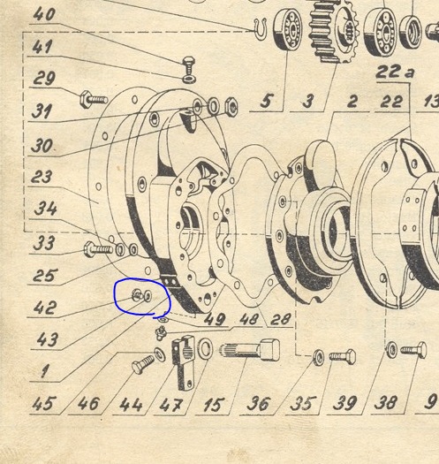

Tahaks vahetada õli käigukastis, tagasillas ja sukkades.
Kuidas aga vana õli välja saab? kas peab TZ pea alaspidi pöörama? Ühtegi väljalasmisava ei leia kusagilt.
Tänud ette !
RE: Väiketraktori Tz-4k-14 toimetamised -
olli - 08-03-2015
Saab õiget pidi vahetatud küll. Punnid täitsa olemas. Silla lõppülekannetel on all ääres, sisekülgedel. Käigukastil ja tagasillal on all, üsna keskel.

Subaru - 08-03-2015
Tänan Olli!
Nee punnid on leitud aga nüüd punnitan õlitaseme kontrollpunnide otsimisega.
Kas need on ka kusagil olemas ja kui saad, anna palun ka õlikogused.
