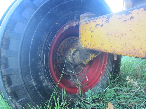

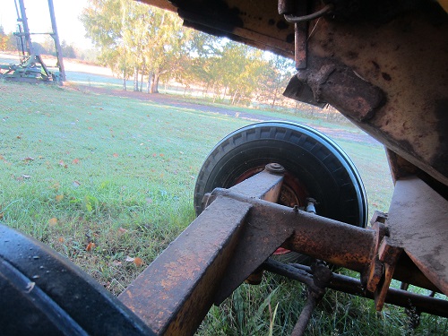

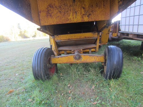

Lubatud pildid kombaini tagasillast:

Ma kahtlustan, et see kombaini sild jääb liiga suureks minu masinale.
