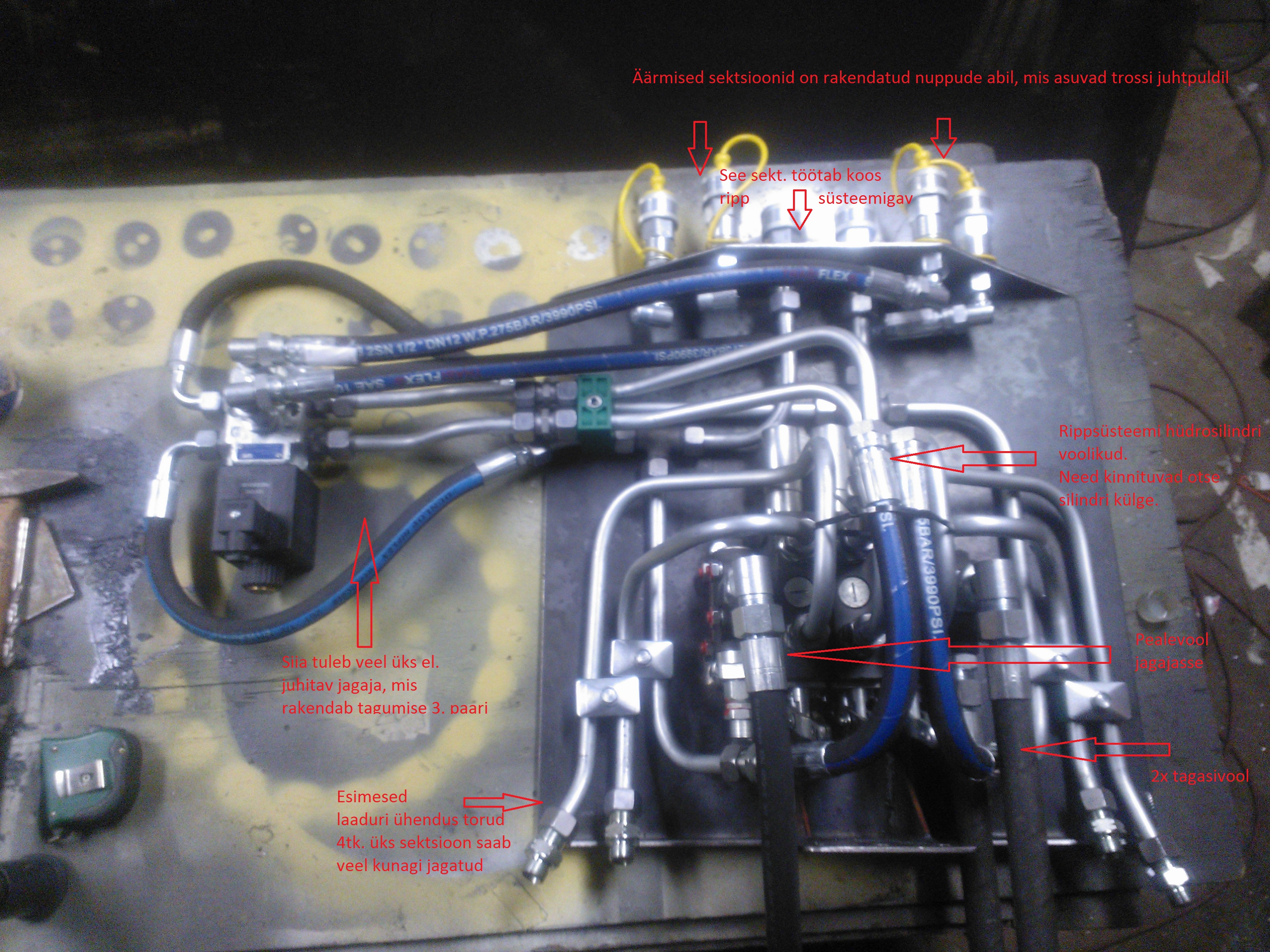

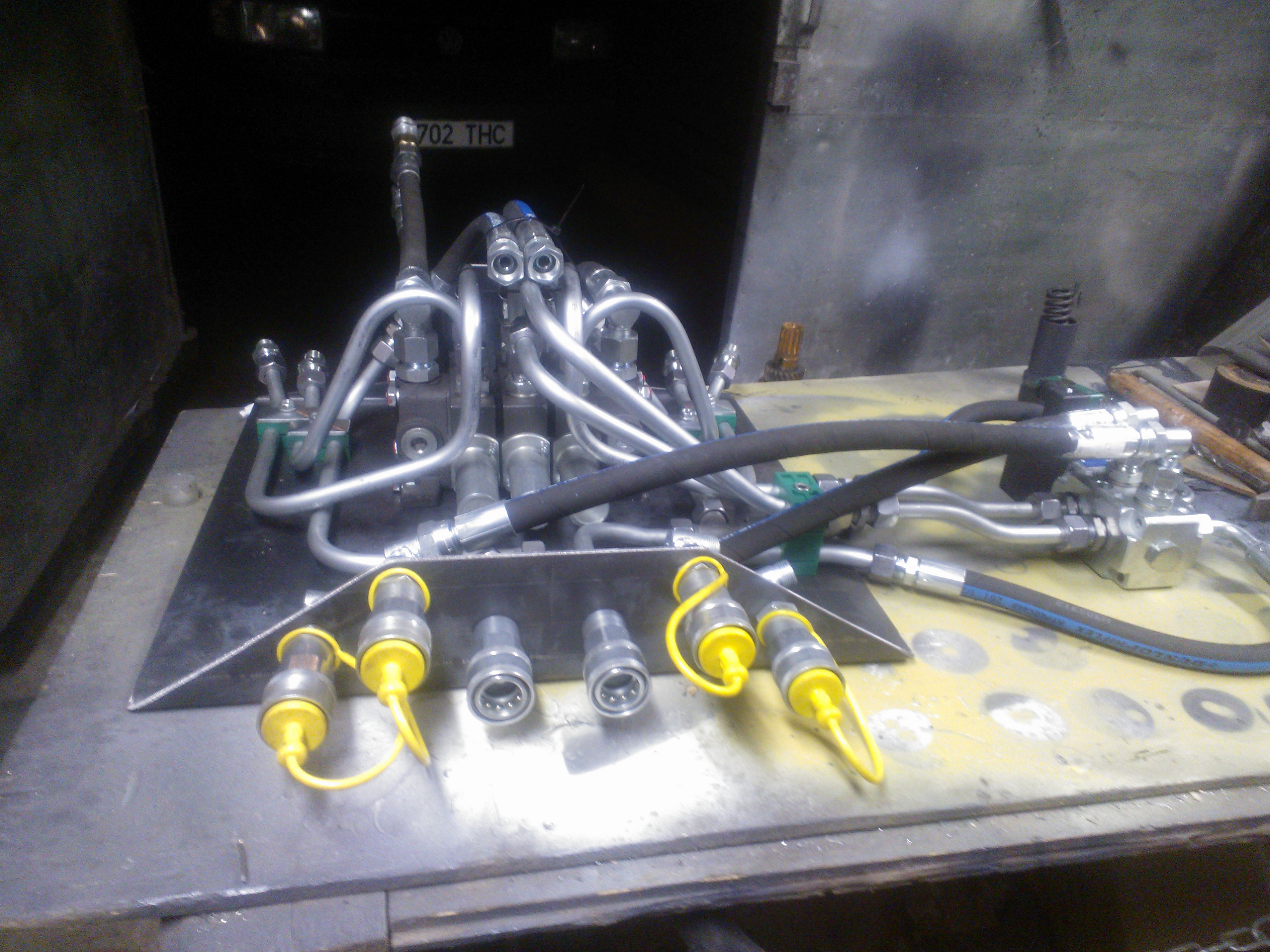

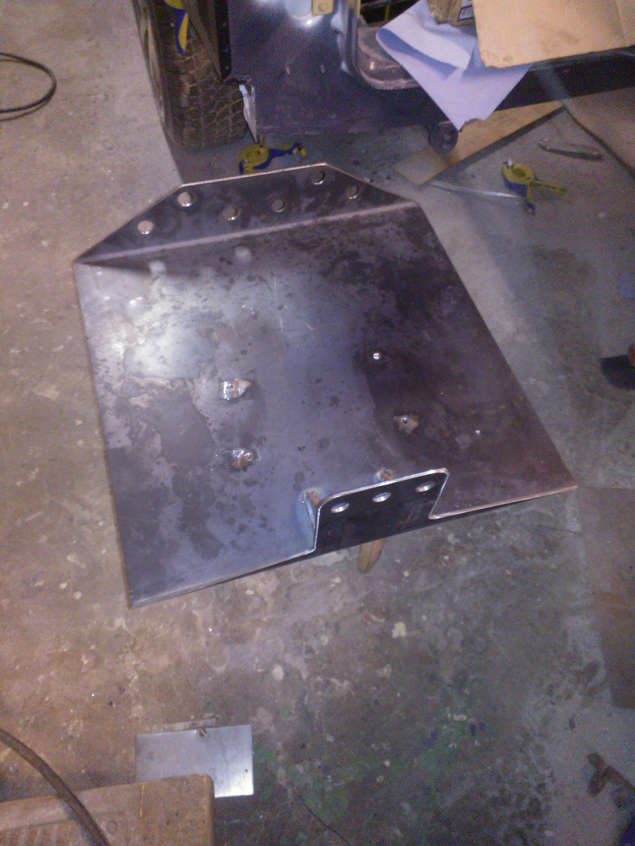

Täna tegin suure sammu edasi hüdraulika komplekteerimisel. Lasin nädal tagasi istme alla painutada 4mm pakusest materjalist 150*500*100 mm U profiili. See mahub täpselt istme alla, nii et väga palju enam ruumi ei ole. Natuke lõikumist ja puurimist nägi see detail välja selline.
[Pilt: WP_000195.jpg]
Nüüd algas tõeline peavalu. Kuidas kõik asjad sinna plaadile ära mahutada...

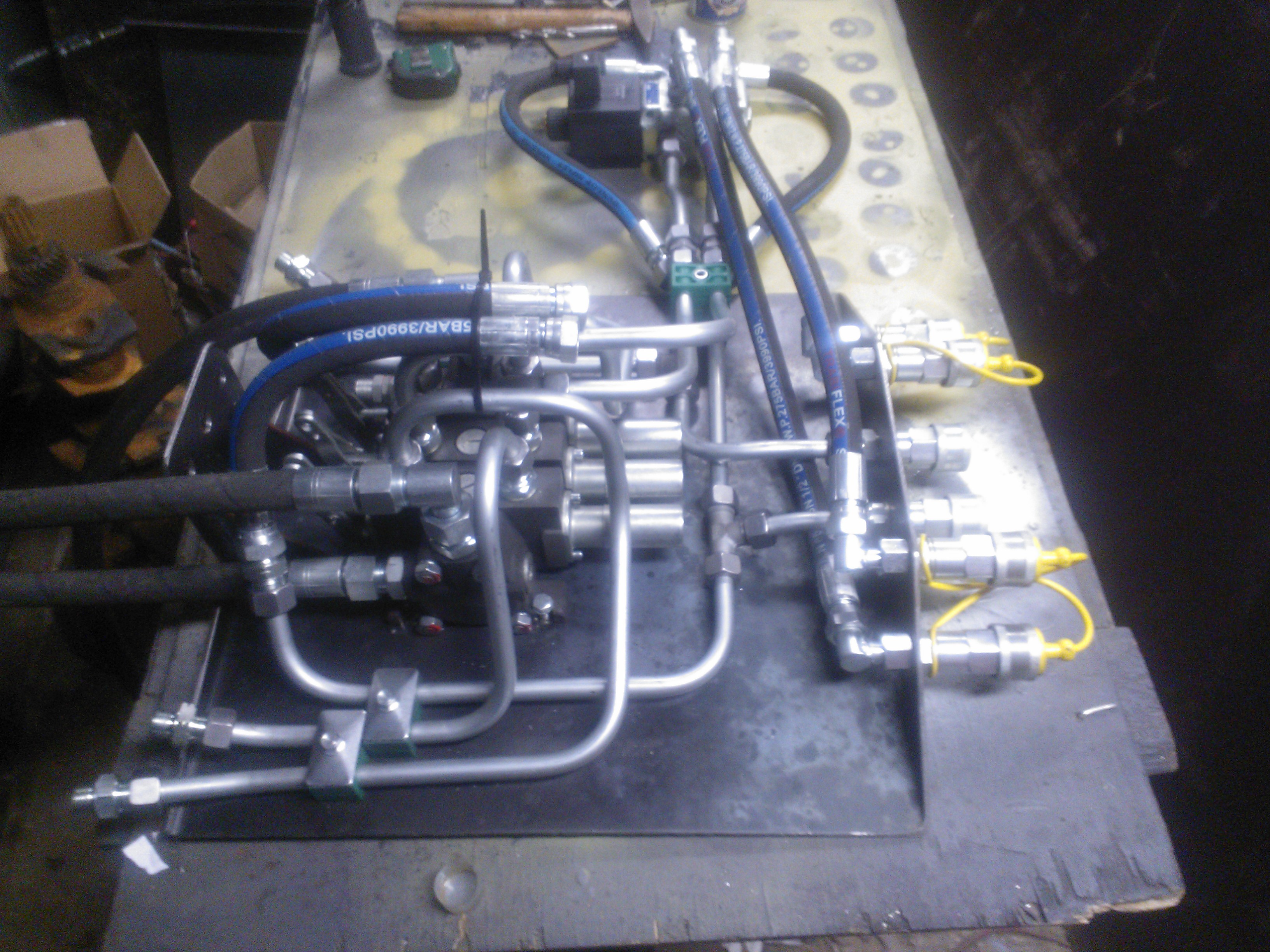

Voolikud ei paindu nii palju ja üleüldse on ruumi maru vähe. Okei jääb ainult torudega majandada. Valisime piisava vooluhulga säilitamiseks 15mm toru 1,5mm seinaga. Pärast kolme päeva juurutamist ja 8 jm hüdraulika toru sai tulemus selline.
[Pilt: WP_000196.jpg][Pilt: WP_000197.jpg][Pilt: WP_000198.jpg]
Päris hull monstrum tuli kokku. Homme panen selle istme alla ära ja vaatan edasi, kuidas Joysticud ära ühendada. Muideks see plaat läheb sileda poolega istme alla kabiini põhja külge kinni.
