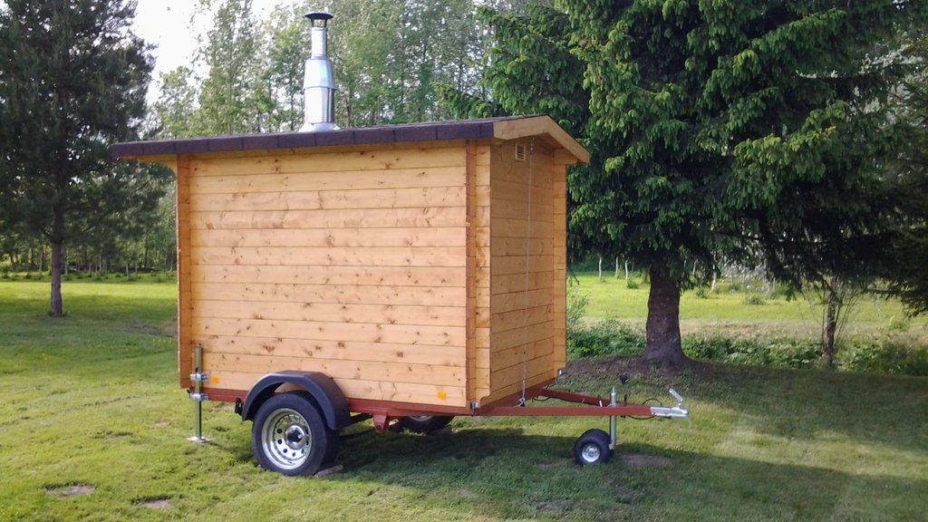

Teatav progress nüüd toimunud. Katuse laudis löödud ja sindli paigaldus pooleli. Korsten läbi toodud. Tuleb nädalavahetusega katus lõpetada, sest puukuuri vihma eest varjule ei mahu enam.
 Eelnevalt aga leidsin, et uksega sein ning tagumine osa üldse väga kõikuv olema. No mis seal ikka. Kui korra sai  soovitatud keermelatid kõrvale heidetud, siis  nüüd läksid latid trossid mõlemad käiku. Mõlema uksepiida juurde panin 8-sed keermelatid. Hea on see, et polnud vaja kogu seina läbi puurida ja jäävad peale ukse piitade paigaldamist varju. Alt saab siis vajadusel pingutada. Ette panin pingutiga trossi.
 Tagantjärele pean mõlemaid hädavajalikuks kuna katus ja muu ülemine ose ei avalda omapead piisavat survet, et kogu konstruktsioon sügavalt tappides püsiks.

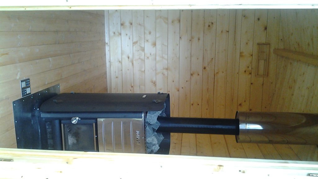

 Ventilatsiooni lahendasin nii, et äravoolu trapp põrandas ahju kõrval mängib ka õhuvõtu ava rolli. Leil haarab värske õhu kaasa ja veab läbi ruumi tuulutusavast välja, tagaseinas lae all. Peaks olema eeskujulik.
 Hetkel ahi installitud ning lõpetasin siseruumi immutamise. Välitööd ootavat sooja ilma. Kõik läheb puhas looduslik öko möll, seest-väljast. Nüüd hakkan lava ehitama. Külma ilmaga teen juba tule alla ja tabureti peal võiks juba leiligi võtta, aga kiiret pole. Tahaks enne lõpuni valmis teha.
 Vabandust, ei suuda seda interjööri pilti õigeks keerata

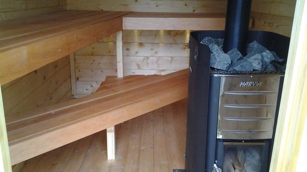

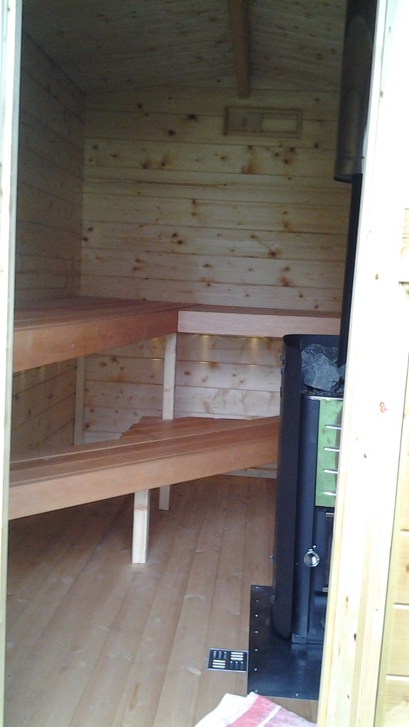

Vahepeal sisemus valmis saanud. Lavalaudade asetust sai pikalt kaalutud ja oli paras peavalu. Määravaks sai, et kitsas ruumis oleks sisse astumiseks pisut ruumi. Kõik kenasti õlitatud Amello lava-, sauna- ja tõrvaõliga väljast. Lava all led-tuled nagu välismaa piltidel. Termomeeter vaid puudub veel. Välitööd edenevad jõudumööda. Tuled/viled veel ühendamata. Seest pilte pagana raske teha, aga ehk saab ikke mingi ülevaate.

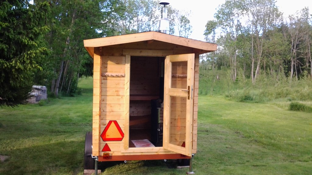

Otse loomulikult on esimesed saunad juba ammu tehtud. Läheb ruttu kuumaks ja liigagi. Teisel korral teadsin juba puudega mitte liialdada ning oli hulga mõnusam. Viimati sai veel ukselink takunööriga mässitud, sest see ikka väga kuumaks läks. Effektiivsus kontrollimata hetkel.
Viimased nikerdamised väljast jäid pikalt toppama. Nagu korteri remondis jäävad viimased liistud järgmise remondini ikka panemata. Aga võtsin ennast kokku ja nüüd tuled põlevad, porilauad ning lisatahvlid küljes. Tellisin selle 25km/h märgi ka igaks juhuks. Vajalikkuse kohta on vastandlikud andmed, nii et las ta saab parem külge.

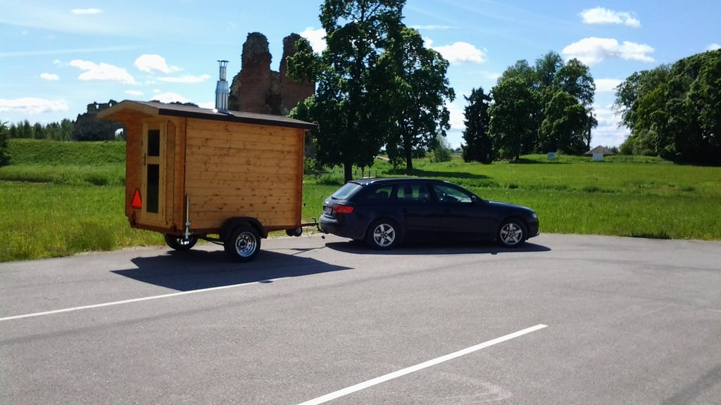

Minu väike A4 jõuab täitsa rahuldavalt vedada. Ei õõtsu liiast ja veereb otse taga. Kaaluraskus oli sihitud veidi ette poole aga sattus üsna keset silda, et kummale poole veidi kaldu on sinna ka kipub kalduma. Sõidu ajal tunda ei anna.
 Käisin ka EM kaalu peal - 720kg. Seega jäi minu poolt ette seatud raamidesse (kuni 750kg). Tõsi - sai see  juures ka natuke rehepappi tehtud. Nimelt aimasin, et see kaal ikka üsna piiri peal saab olema ja korjasin kerise kivid enne kaalumist ära. Ca 40-50kg.
 Tänavalegaalsus nii moodi temal vist ikka veidi küsitavaks jääb. Kuigi kõik tuled ning märgistus peaks vastama nõutavale võidakse nõuda veel VIN-koodi või tüübikinnitust või mida iganes. Ka 25km/h suutsin vaid hetkeks pidada. Selline 50-70km/h oleks juba talutav. Võtsin kaalu kohta paberi ka, kuigi seda ei saa otseselt saunaga seostada aga eks aeg näitab mis saab.
 Üldjoontes olen tulemusega väga rahul. Saun sai aus. Samas palju uusi mõtteid ja ideesid. Võib juhtuda, et proovin maha müüa ja uue edasiarendatud projekti ette võtan. Seda pere ning sõbrad veel mitte lubama.
