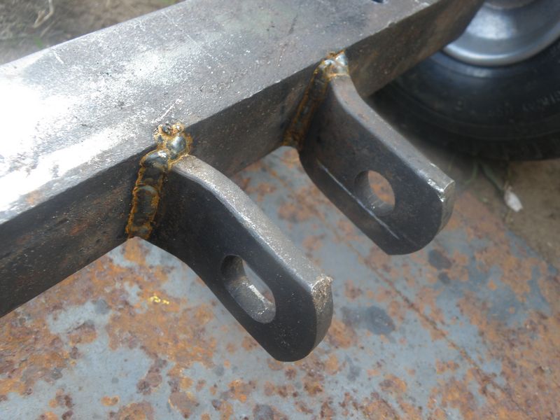

Selge oli see, et niimoodi, Taukari kombel tõmbetuule kätte mootor koos alusplaadiga rippuma jääda ei saa. Plaadile, hinge vastasserva kanti tuleb paigutada poldid, et rihma pingutada/lõdvendada/fikseerida. Aga ma ei mõelnud seda asja põhjalikult läbi, taipu ei jätkunud
Teoorias kõik lihtne, tuleb tekitada selline polt:
See altpoolt läbi raami ava pista ja mootori alusplaadile piklikud avad närida, et mutrid plaadi mistahes asendis plaadiga paralleelseks jääks. Rõõmustasin, sest augud raamis olid olemas (vt eelmise posti viimast pilti). Kopeerisin augu plaadi pealmisele küljele ja panin sinna mutri:
Pildil ei oleks justkui midagi valesti. Aga kui keegi suvatseks mootori paika tõsta, siis selguks, et mutter oleks mootori jalaga sama tihedalt koos, nagu see seksuaalkontakti puhul ette tuleb.
Aga mis takistas sobivasse kohta uut auku puurida, pildi mõistes esiplaanile lähemale? Pealtnäha mitte miski, altnäha küll:
Seal näha rataste telg ja sellise ümara asja sisse puurimist pidasin kahtlaseks.
Kaalusin alternatiive. Tekitada mingid kõrvad, mis viiksid poldid raami ja plaadi kontuurist väljapoole. Tundus jama. Kõrvade tegemine tähendanuks lõikumist/käiamist/puurimist, mis tundus liiga suur töö.
Mootorit ettepoole (pildi mõistes tahaplaani suunas) nihutada? 10...15 mm oleks ehk saanudki. Aga siis oleks tulnud plaadile mootori jaoks puuritud augud täis keevitada ja hiljem siledaks käiata. Sest kui 14 mm augu kõrvale puurida vahetult teine 14 mm auk, moodustub kena 8
Ja kui oleksin teinud keermestatud augud
Selle variandi vastu oli veel kaalukam argument. Kui mootorit nihutada, siis väheneb rihmadega opereerimise ulatus, sest mootor läheb vastu "toolijalgu". Mootori "vaba" liikumise huvides on ka pumba kinnituskonstruktsiooni kandvad vinklid (vt pilte eespool) paigutatud raami torude peal L ja peegelpildis L-kujuliselt. Esteetilisem olnuks 180 kraadi pööratult, kuid siis oleks vinklid mootori tõstmisel/kallutamisel klemmikarbile ette jäänud. Sel põhjusel on ka poldid sisse torgatud
altpoolt, sest mutrid-all-asend oleks kah mootori liikumist piiranud. Teistpidi vinklite puhul oleks tulnud nende otstesse toolijalga=ümartoru kopeerivad kaared uuristada, mis jällegi üsna tüütu töö.
Segane jutt, aga vast saate siiski aru.
...järgneb...

Siis mõtlesin, et puurin ikka raamile uued augud. "Ümarkonflikti" lahendamiseks rataste telje juures keevitasin sinna kõrvale teljega sama mõõduga (tingitud rattalaagritest) ehk 16 mm paksused klotsid. Enne küll laenasin küla pealt suruõhufreesi (või kuidas toda asjandust ametlikult nimetatakse, mis õhujõul pöörleb ja otsa käivad viilikirjas asjandused?). Relakaga ei saanud nii kitsastes tingimustes opereerida. Kõigepealt nühkisin siledaks raami all olevad keevitusõmblused, et klotsid paika panna, hiljem ka paika keevitatud klotsikesed. Tulemus selline:
Ka plaadile närisin vastavad piklikud avad sisse.
Kuigi pildil on näha, et klotsi/telje kooslusse on puuritud auk, hakkab nüüd tõsiselt nalja saama. Tehnoloogiline nonsenss
"Vat nüüt on leiutišš, mišš?" Mõistlikum oli tsentrit mõõta, märkida ja puurida ülevaltpoolt, kus ilus sile vinkel. Mitte selline oksendus nagu altpoolt tehtud pildil.
Ja siis selgus, et ülevalt puurida ei saa: täismundris raam ei mahu puurpinki ja trell ei mahu ka vahele. Ülevaltpoolt piiriks eespool ühel pildil punase noolega märgitud vinkel. Akutrell oleks mahtunud, aga sinna läheb max 10 mm puur. Pealegi selline riist rohkem kruvide keeramiseks ja akudki on lahjaks jäänud.
Mõnikord võib õnnetus olla ka õnn. Ükskord murdus 12 mm puur ära ja taasteritamisega tegin temast lühendatud variandi. Tolle variandiga sain puurida küll. Kuigi trelliga närimisel täpsus pingiga võrreldes alati küsitav. Ja ma ei ole väga pädev puuriteritaja ka
Ühel augul läkski tsenter 2 mm mööda
Egas midagi, "plommisin" augu ära nagu hambaarst, märkisin uuesti tsentri ja närisin ühe peenema korrektteritatud puuri ja akutrelliga. Närida oli 22 mm - raami vinkli ja klotsi 6+16 mm paksus. Mõte selles, et mingitki augud ette teha ja pärast altpoolt pingis suuremaks lasta. Asi selles, et 22 mm materjalis ja 12 mm augus ei taha 12 mm polt (mis oli sinna projekteeritud) nagu eriti palju lõtkuda...
Seni oli mul puurpink lihtsalt paku otsas (põhjus, miks pesuri raam pinki ei läinud). Realiseerisin lõpuks juba aastaid mõtteis mõlkunud plaani ja tekitasin puurpingile korraliku jala:
Komponentideks karpraud, MAZi velg ja CO-7 kompressori kastreeritud paak. Kokkuvõttes sai hea asi, kuid taas tuli tõdeda: "Vat nüüt on leiutišš, mišš?" Ikka ei mahtunud pesuri raam pingi vahele. Olnuks too kompressori paagist püsttoru umbes 15 cm pikem, saanuks asjad aetud. Aga oleks tädil m***, poleks onu vajagi. Nii et tehnoloogiline nonsenss
...järgneb...

Siis juhtus äiapapa külla tulema. Kurtsin muret, tema arvas, et milles probleem: tal korralik suur meeste puurpink olemas, mitte selline laste mänguasi nagu minul. Läksingi.
Pink tõesti suur ja ilus, seisab ühe jala peal nagu kurg. Kõik tundus hea, kuni selgus, et pingi alusplate liiga lai ja ikkagi ei mahu pesuri raam sinna vahele
Siis tõi äiapapa kuuldavale oma lootusetute olukordade lemmikpostulaadi: "Sa jäätki taa asaga niimuudu n*ssma!" ja kadus oma kultuurkihti kaevama. (Mõnikord tuleb mul enesehaletsuse hoog peale: see aeg, kui inimesed endale sotsialismi hüvesid koju tassisid, olin mina koolipoiss...) Loetud minutite pärast hõikas äiapapa mind koos relakaga kohale: oli välja kraaminud ühe hästi isase keti. Väidetavalt mingi draglainekskavaatori värk. Lõikasin stoppertraadid läbi ja sain endale mõned lülid. Kahjuks ei ole ketist pilt (muljetavaldav oleks seda vaadata), rahuldugem nende lülidega, mis koju vedasin:
Edasi oli kõik lihtne, 15 minuti jooksul vormistatav. Natuke relakat ja keevitust ja tulemus selline:
Plaadil näha ka algversiooni jaoks uuristatud piklikavad. Ei hakka neid täis keevitama, jäägu pealegi idiootsuse monumendina tulevastele põlvedele vaadata
Kokkuvõttes sai usinalt oma lolli pead (õpetajal oli õigus!) vastu seina taotud ja käelisi oskusi arendatud. Aga lõpptulemusena saab positiivses võtmes öelda: "Vat nüüt on leiutišš, mišš!!!"

Aga purskeni jõudmine polnud sugugi nii lihtne. Ühendasin trassisurve taha ja üllatuslikult hakkas vesi pesuaine stutseri vooliku vahelt välja pressima. (On tekitatud paagist/kraanist/voolikutest pesuainesüsteem, mis ühtlasi edev ja samas naljakas/pooletoobine. Aga sellest kunagi hiljem.) Sikutasin vooliku kraani otsast ära ja torkasin sinna pimedaks ette poldi, keerasin klambreid peale. Peale käivitamist lendas polt minema
Panin pikema poldi ja keerasin veel klambreid, aga siis lõi vooliku lõhki:
Seega sattusid nii madal- kui ka kõrgsurve sinna, kuhu polnud vaja. Tuli kataloogi uurida. Seal selline pilt:
Kruvisin stutseri küljest ja selgus, et

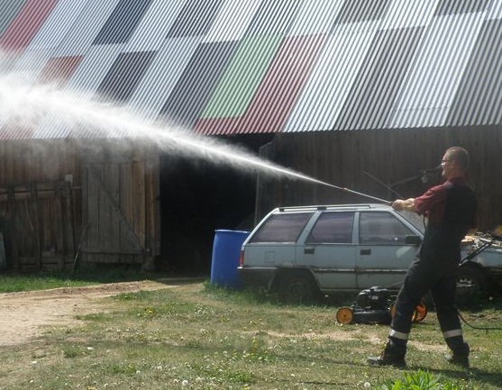

Katse sooritatud 0-kraadi ehk hüperboloiddüüsiga. Ka teisi düüse proovisin ja praktilise tööna pesin muruniiduki puhtaks.
Aparaatus töötab üllatavalt vaikselt, vaid ülerõhuklapi tõmblemine ehmatas alguses ära. Seni proovitud pesuritest jättis vägagi soliidse mulje. Tõsi,
