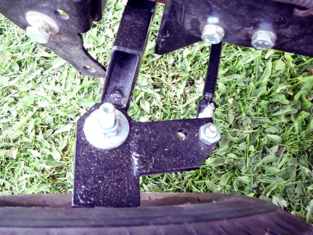

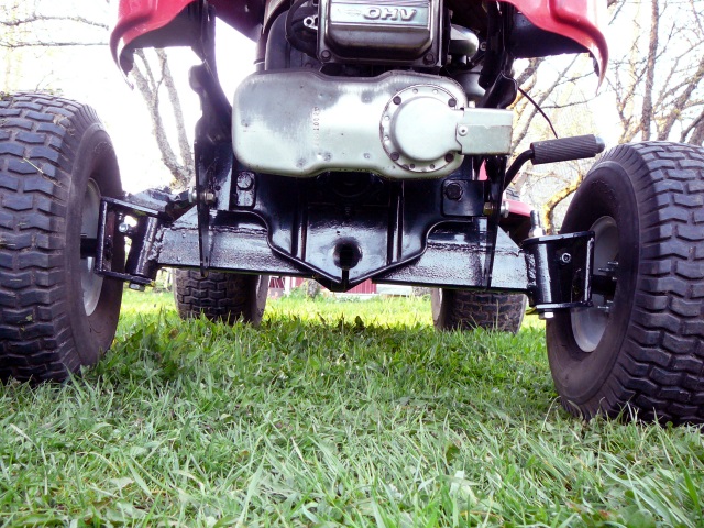

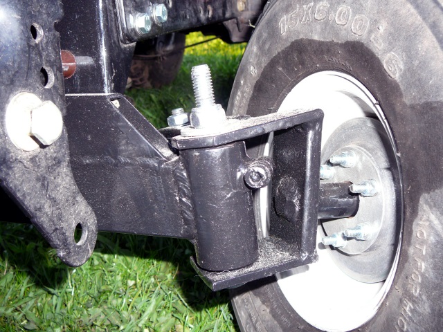

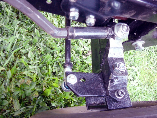

Eilsed lubadused:
Nii peaks konnadele ja madudele paistma.
Tagumine pool, paistab sisselõige, läbi mille käib niiduki esimene tõmmits. Mingil põhjusel on see lahendatud sedasi.
Kurikuulus roolivarras, tundus töötavat, tegin mõne prooviringi. Ainuke lõtk, mis alles jäi on plekist rooliajamis, ega ta tegelikult väga plekk ei olegi.
Käändteljed ülalt paistvatena
Huvilistele natuke suuremalt ka
Seega on saadaval originaal esisild, natuke kulunud.
