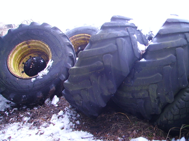

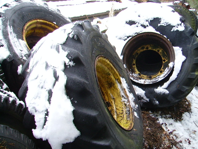

RE: Projekt: T150-K 1982a. - meli666 - 09-12-2017
Paar pilti, millised rehvid ja veljed välja näevad. Neljas rehv paraku ilma veljeta, nii et komplekti välja ei anna.
Kui teemaalgatal huvi, võib järgi tulla.
Lisaks, kui soopeal liikumiseks vaja veel R38 velgi, siis T-40 omasid ka kaks üle.
