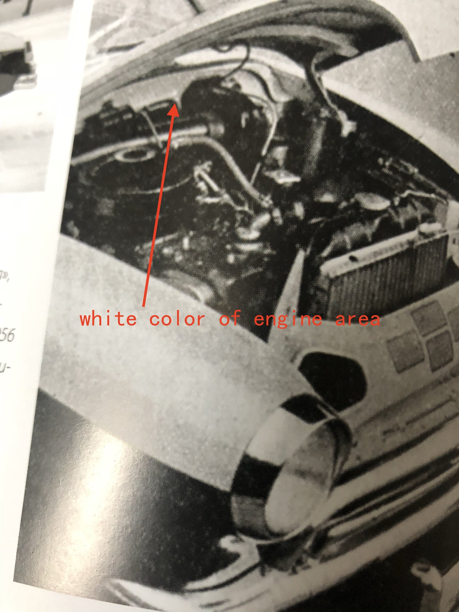

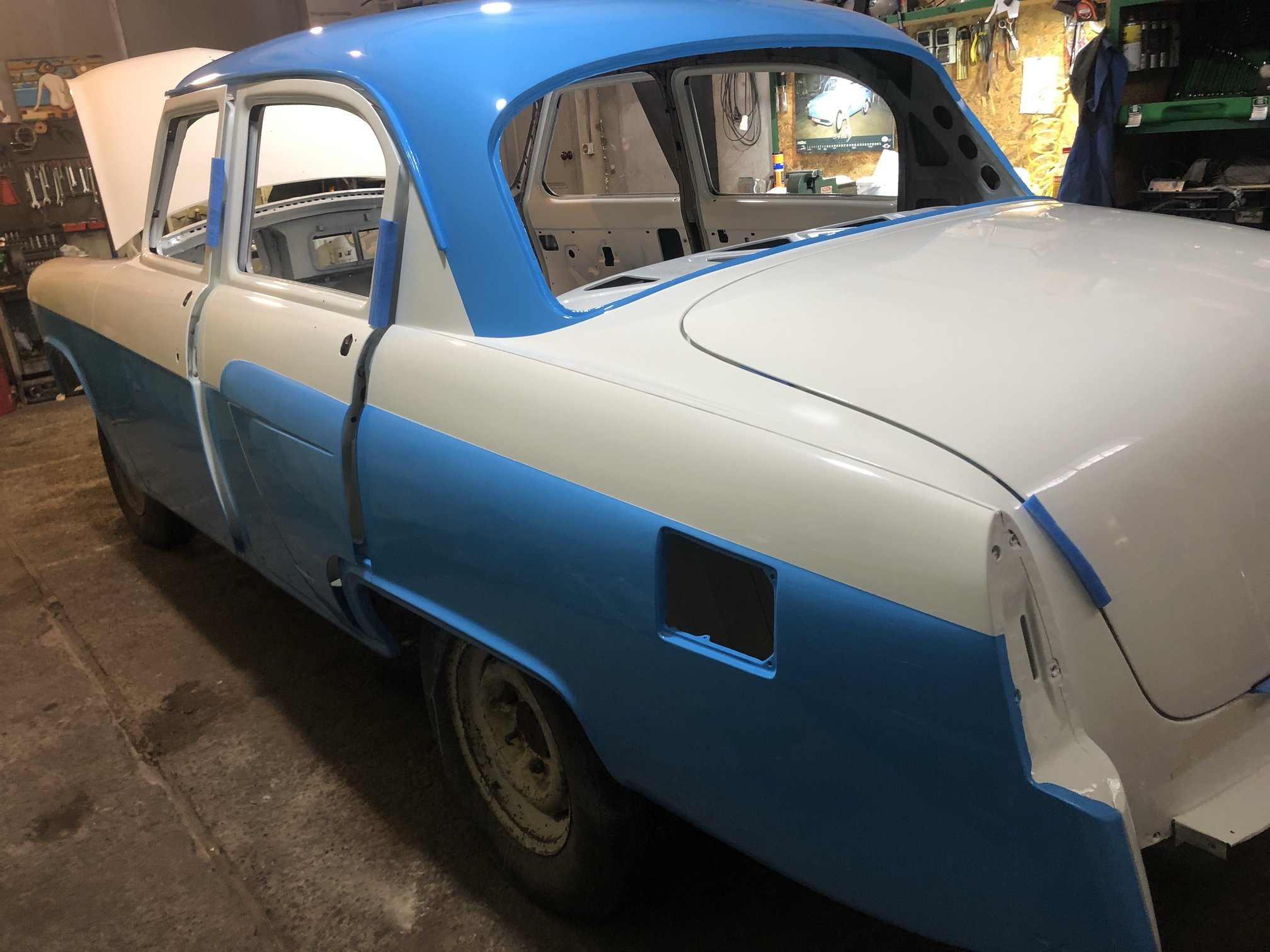

Kuna poisil plaan ka auto kahevärviliseks teha, siis seoses minu Pobedaga üles kerkinud probleemidega selles osas, sai ette võetud põhjalik uurimis töö selles vallas, et mitte ämbrisse astuda. Interneediumis leiab pilte Volga kohta aga mitte midagi Pobeda kohta veel, kuigi minu Vene tuttavad lubasid teha arhiividesse järelpärimise. Volga suhtes on pilt selge. Auto värviti enne nii seest kui väljast valgeks ja tumedam toon lisati hiljem. Tuttavatelt Ukrainast sain järgmised pildid, mis Volga suhtes peaks asja paika panema.
Väga hästi on piltidelt näha, kust täpselt need värvi jooned jooksevad. Sellega siis asi ühel pool.
Pobeda suhtes valitseb praegu eriarvamus. Praegu pakuti välja, et kuna põhivärv on ikkagi kirss, siis auto värviti enne seda tooni ja valged elemendid lisati hiljem, mis on ka üpris loogiline, kuigi endises NL-s oli palju ebaloogilisust, on värvimise protsess selle variandi puhul lihtsam ja ka võttes arvesse seda, et pagassi luugi ja kapoti sai eraldi värvida. Kuigi kapott ka osaliselt kahevärviline. Kuna kahevärviliseks maaliti ainult II seeria Pobisid, siis on äärmiselt raske leida originaalset pildimaterjali selle auto sisemusest ja kapoti alusest. Aga eks kaevame edasi ja fakt on see, et midagi ikka on valesti.

 Olen selle Ivan-ga kohtunud ja ta kinkis mulle oma raamatu 21. Ajasime põgusalt juttu umbes paarkümmend minutit. Kahjuks osutusid tema teadmised küllalt piiratuks just mind huvitavate autode, ehk automaatkastiga Volga ja GAZ 23 puhul. Ütles ausalt, et tema huvi oli rohkem Volgaga seotud ajaloolised seigad, kui autode tehnilised üksikasjad, mida muide on aru saada, kui oled tema raamatu "21" läbi lugenud. Kõige suurem GAZ 23 spetsialist on Kiievis tegutsev Dimitri Gvozdejev. See oli mees, kes selle mudeli maailmale uuesti avastas ja tänu tema tööle on praegu maailmas 5 originaalset GAZ 23-e ja umbes sama palju replikaid, ehk tava Volga ja Tshaika mootori baasil toodetuid isendeid. Kahjuks automaat kastiga Volgast ei tea keegi suurt midagi. Nende arv maailmas on ka kuskil 5 ja 10 isendi vahel. 21 aut. replikat on veel raskem toota, kui 23-e. On ju sellel autol unikaalne väntvõll, siduri korpus, hüdromuhv ja käigukast.
Mis puutub kahevärvilisse Pobedasse, siis on pilt juba selge. Värvimisega panime puusse. Põhivärv Pobedal on alumine, millega on värvitud kogu sisemus ja värvi eraldusjoon sai ka kõrgele viidud. Kapott oleks pidanud üleni heledam olema. Samuti uksed, kuni kaare lõpuni.

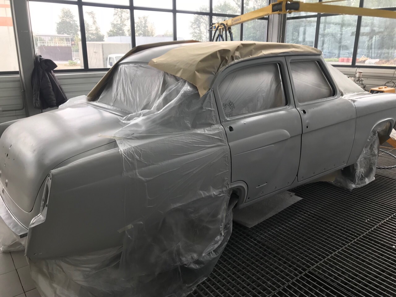

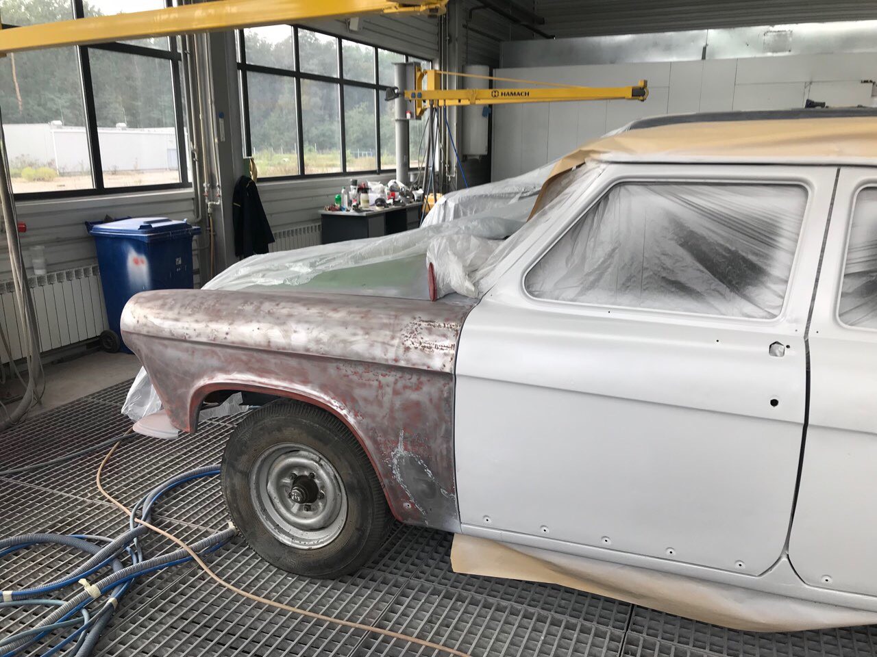

Kui keegi viitsib selle auto renoveerimise ajalugu vaadata, siis näeb, et pahteldus ja värvitöödeks sai see auto üle antud 13-dal Septembril. Möödas 4 kuud, Jah 4 kuud pahteldati seda autot. Seest ja väljast. Muidugi saab see auto nn ülerestaureeritud, kuid sellise kvaliteediga tehti ka mõned isendid tehases, eriti need, mis saadeti Lääne autonäitustele pilku püüdma, et soviettidele valuutat teenida. Muidugi ei väida me, et tegu kunagise näituse autoga, vaid tegu tulevase näituse autoga. Tegelikult ju tegu veel haruldasema isendiga, kui Gaz 23. Kui Gaz 23-sid toodeti 603 eksemplari, siis II seeria automaate kuskil 70 isendit. Niisiis eile sai auto värvitud. Sel nädalal saavad uksed ja poritiivad ka kahevärvilisteks ja siis nädalake kivistumist ja plaan on Jaanipäevaks komplekteerituks saada.
RE: GAZ 21 automaat 1960 - Formika - 23-01-2019

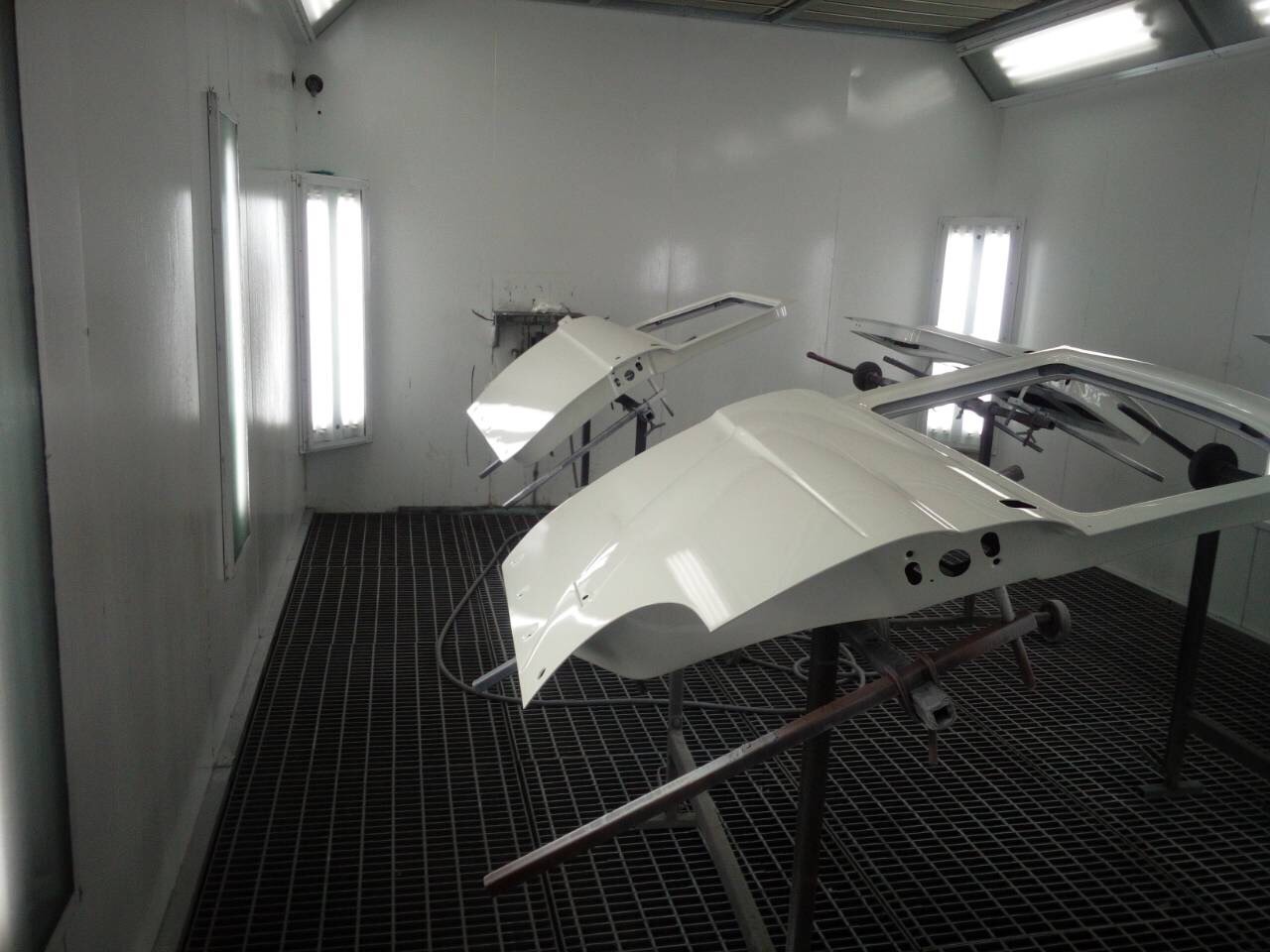

Nii, poisil auto värvitud ja nüüd siis vaja avada üks "nobedate näppude ring".

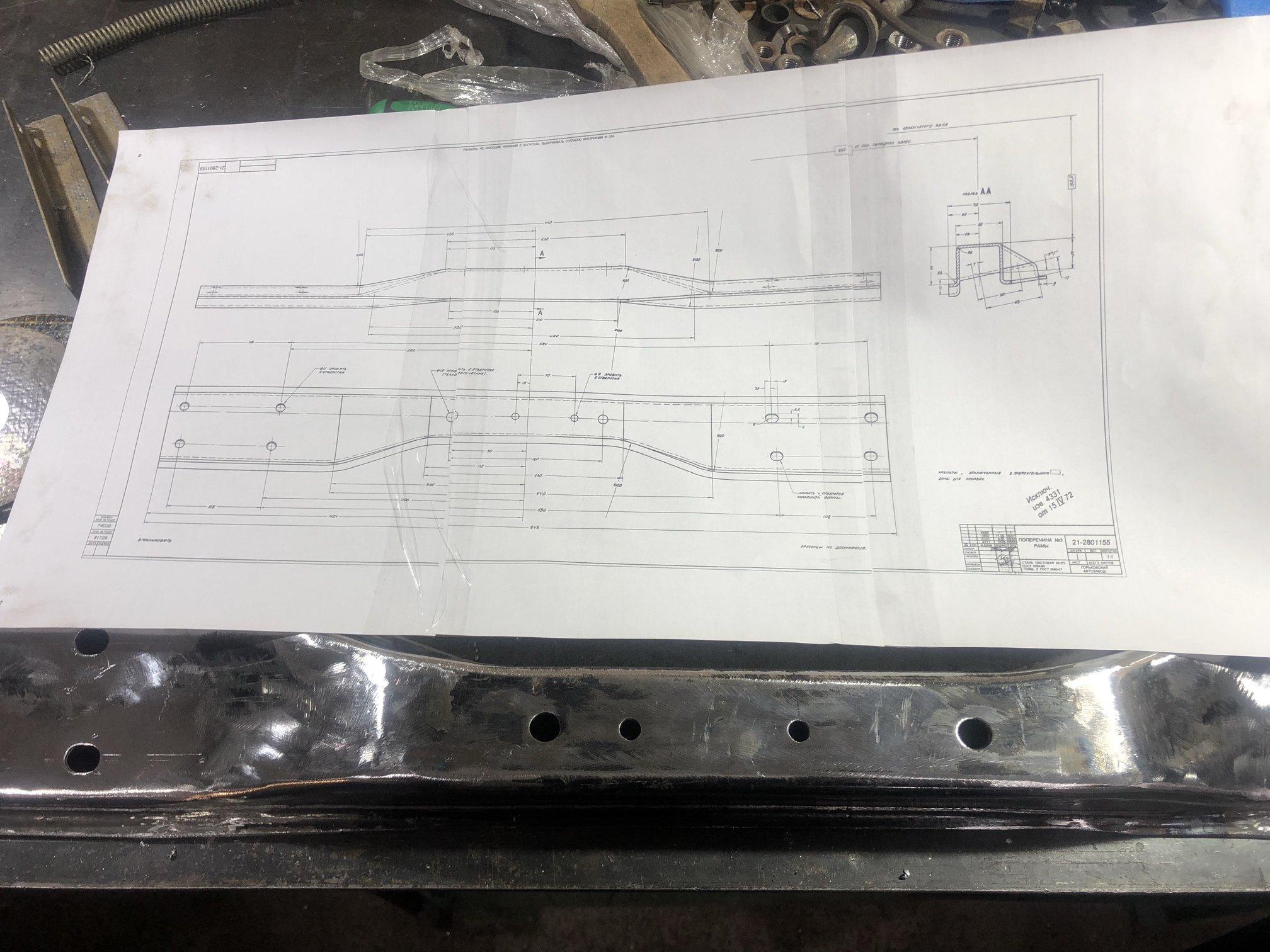

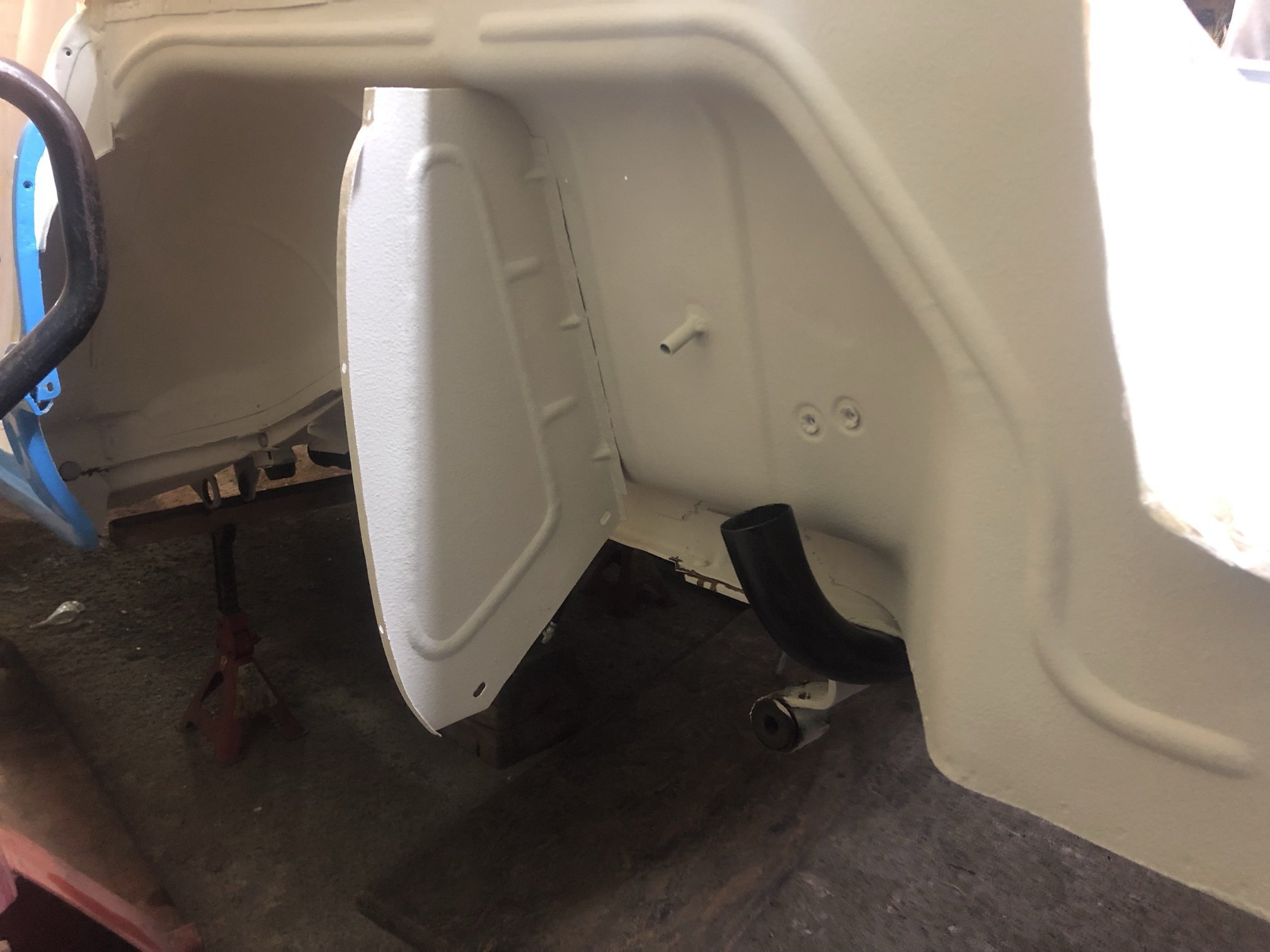

Igasugu pisiasjad jäävad kahe silma vahele, nii ka selle projektiga. Suur ja raske automaat kast vajab spetsiaalset kinnitust. Ei sobi ka 23 oma. Tuli leida joonised ja vastav detail käte vahel valmis teha.

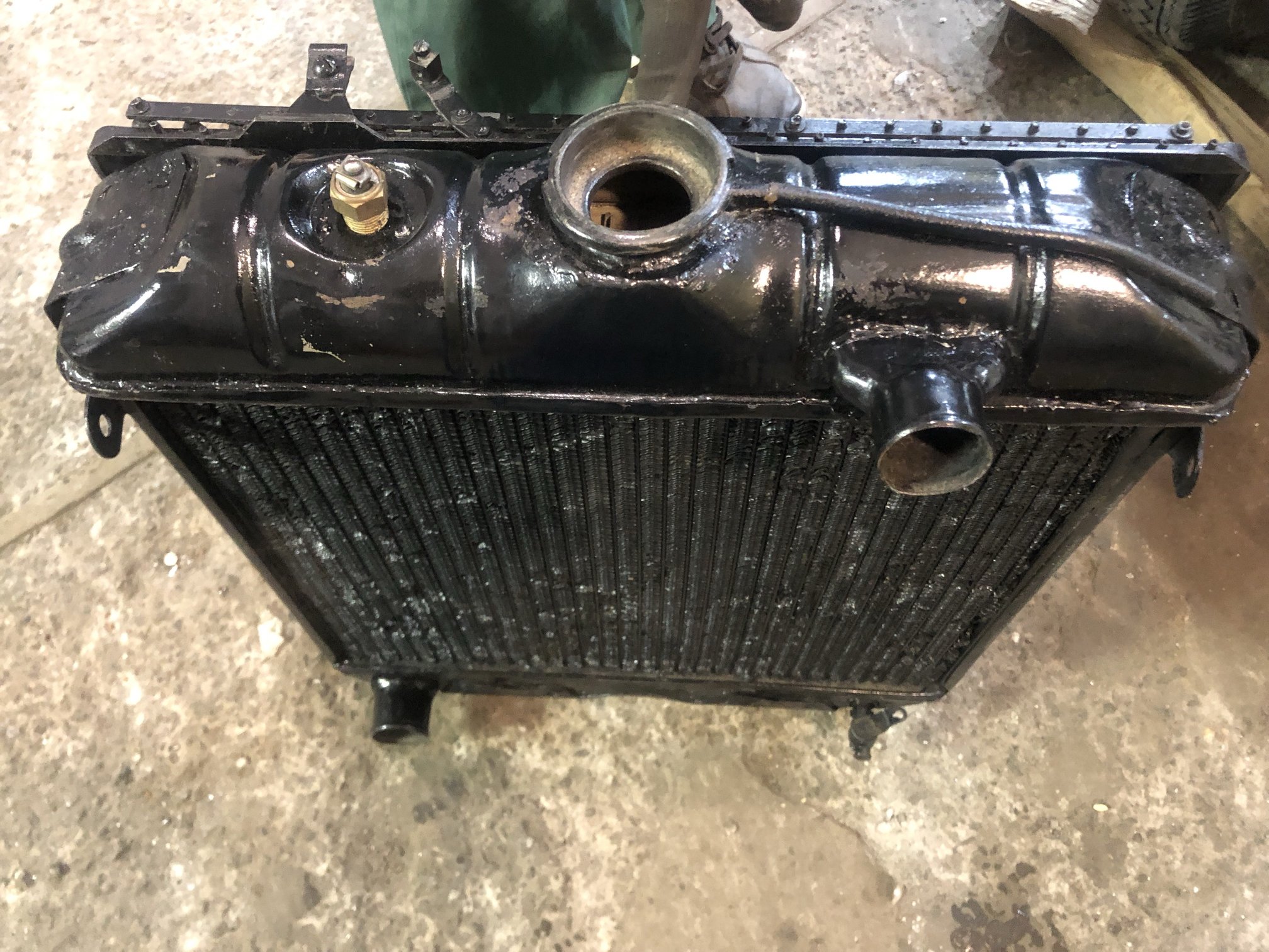

Kuna avastasin, et II ja III seeria Volgadel ka erinevad radiaatorid, siis tuleb üks küllaltki väsinud eksemplar salongi kõlbulikuks teha. Ehk nagu tavaliselt n.... hakkab pihta. Big Grin
RE: GAZ 21 automaat 1960 - MTJ juhataja - 06-02-2019
(06-02-2019, 13:43 PM)Formika Kirjutas:  Igasugu pisiasjad jäävad kahe silma vahele, nii ka selle projektiga. Suur ja raske automaat kast vajab spetsiaalset kinnitust. Ei sobi ka 23 oma. Tuli leida joonised ja vastav detail käte vahel valmis teha.
Pildil kujutatu ei ole õige radiaator, kuna temperatuuri andur peab asetsema jahutusvedeliku sissevoolu toruga kohakuti ja ülevoolutoru peab väljuma teisele küljele.
RE: GAZ 21 automaat 1960 - Formika - 06-02-2019
(06-02-2019, 14:51 PM)MTJ juhataja Kirjutas:
Mis kuradi radikas see siis on. I seeria oma???
RE: GAZ 21 automaat 1960 - Formika - 07-02-2019
 Mulle saadeti pilt ja öeldi, et kasutusel oli 2 sorti radikaid. Kuskil 1960 toimus vahetus.
