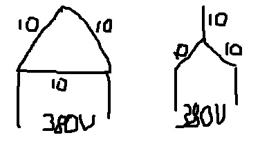

(31-01-2019, 21:47 PM)aavu Kirjutas:  Alles tähtlülituses on kaks naabermähist järjestikku ja sinna võib 380 peale lasta. Kuidagi ei jõua kohale, et iga ülekoormamine mõjub kahjustavalt igale süsteemile olgu see elektriline või mehhaaniline.
Kellel ei jõua kohale?
Mootori tähtlülituses EI OLE midagi järjestikku.
Seda silti saab mõista ainult ühtemoodi:
kui sul on 3 X 380V süsteem, siis pead ühendama tähte - iga mähis neutraali ja ühe faasi vahel - kolmnurgas põleb ära;
kui sul on 3 X 220V süsteem, siis pead ühendama kolmnurka - iga mähis erineva kahe faasi paari vahel - tähes käib ringi, aga jõudu pole.
Teemaalgataja mõte käivitusvoolu vähendamiseks muutub teemaks 10 korda võimsamast mootorist alates ja sellise staatori märgistuse puhul ainult juhul, kui on 3 X 220V seinas.
Punaseks värvitud osale vastan joonisega, kus iga mähise takistus on 10 mingit ühikut, st. võrdsed. Kui mõlemad skeemid pingestada võrdse pingega nt380V, siis kummas on ainult üks mähis sellise pinge all ja kummas on KAKS JÄRJESTIKUST mähist selle pinge all? Saan aru, et siin tulevad mängu siinused-tangensid ja järjestikustele siiski 380 otse ühelgi hetkel ei mõju aga suurem on ta 220V-st tükk maad. Võibolla see väljend "järjestikku" pole kõrgemalt haritutele vastuvõetav aga jooniselt ju nii paistab.

RE: 3 faasiline voolu õpetus - karlarnold - 31-01-2019
[Pilt: attachment.php?aid=73849]
vasakpoolsel on kolmnurga ülemised haarad järjestiku ja alumine omaette 380V;
parempoolsel ei ole midagi järjestiku, alumiste harude ja neutraali vahel on 230V, ülemise ja neutraali vahel pole midagi
jätkuvalt ei saa aru, miks ei taha ise oma viidatud viki lehte lugeda
tähtühenduse puhul keskel ei ole mitte lihtsalt täpp vaid neljas juhe
