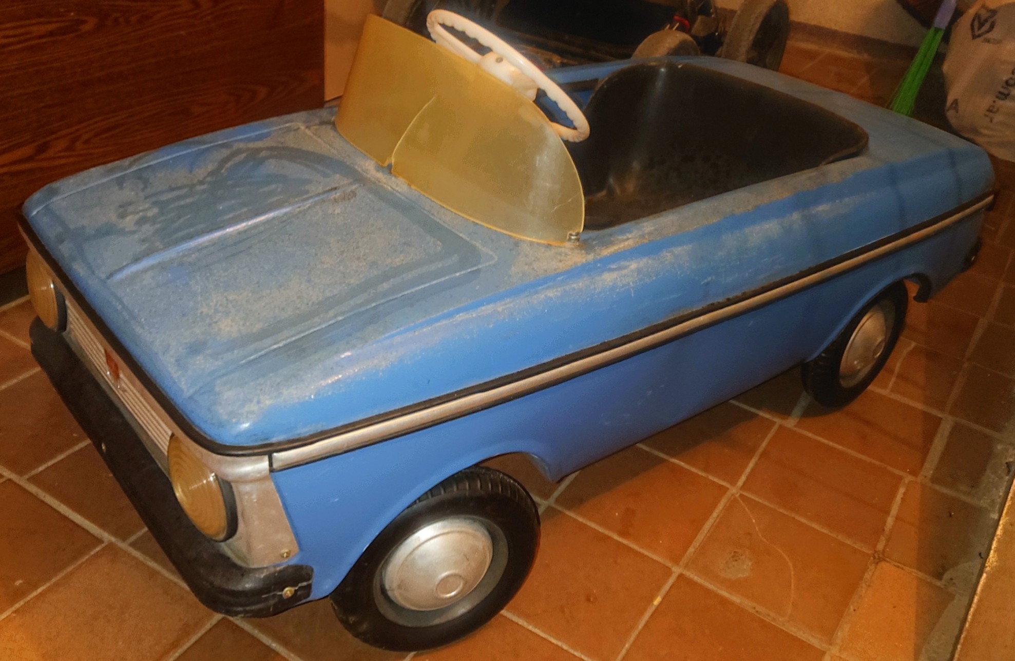

Nonii auto käes ja esmasel ülevaatusel tundub, et pean ainult uue klaasi ostma!
RE: Vana pedaalauto saab omale mootori! -
Rebane112 - 02-07-2019
Mõni väiksem mõlk vajab eemaldamist ja siis läheb tagasilla ehituseks ja mootori paigaldamiseks
eks hoian teid ehitusega kursis! Mõni asi tuleb arvatavasti teistmoodi kui esimesel masinal aga eks näis! Värvilahenduseks plaanin altpoolt valge ja pealt roheline(umbes selline nagu pedaalikate originaalis on)

Rebane112 - 03-07-2019
Vana klaas oli nii pekkis, et ei saand taastada ja tuli põlvepeal uus väänata
jäi natuke õhem aga mõõtudelt sama

Rebane112 - 06-11-2019
Sai siis veel üks õnnetu masin välja kaevatud
sellel masinal märksa rohkem tegemist kui eelneval kahel aga vast saab ikka asja
enne teen eelmise lõpuni ja siis võtan selle masina käsile
masinal ise puudu ainult klaas ja rool, muud jutud kõik korras!
