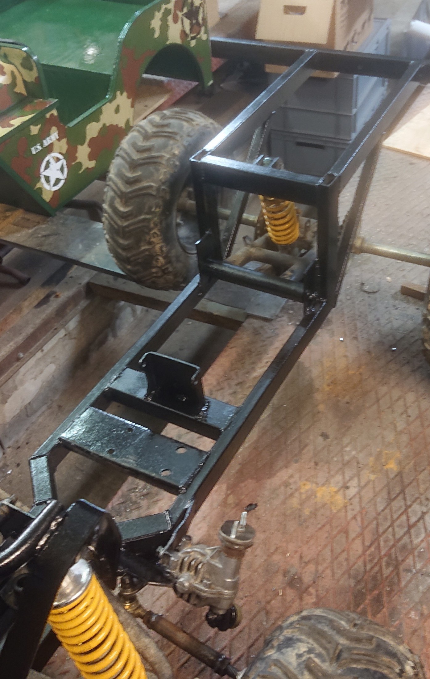

Sain rooli keerama aga tiba raske vist
võõpasin raami üle ja lõpetasin kere! Homme lappan masina kokku ja kui jõuan katsetan kas liigub

Nonii kere paigas, rool paigas, käigukang paigas pedaalid paigas ja juhtmed veetud
vaja veel paaki vähe tuunida ja siis saab käivitada(säde igatahes oli olemas) lisan homme mõne pildi pedaalidest ja käigusüsteemist ka!

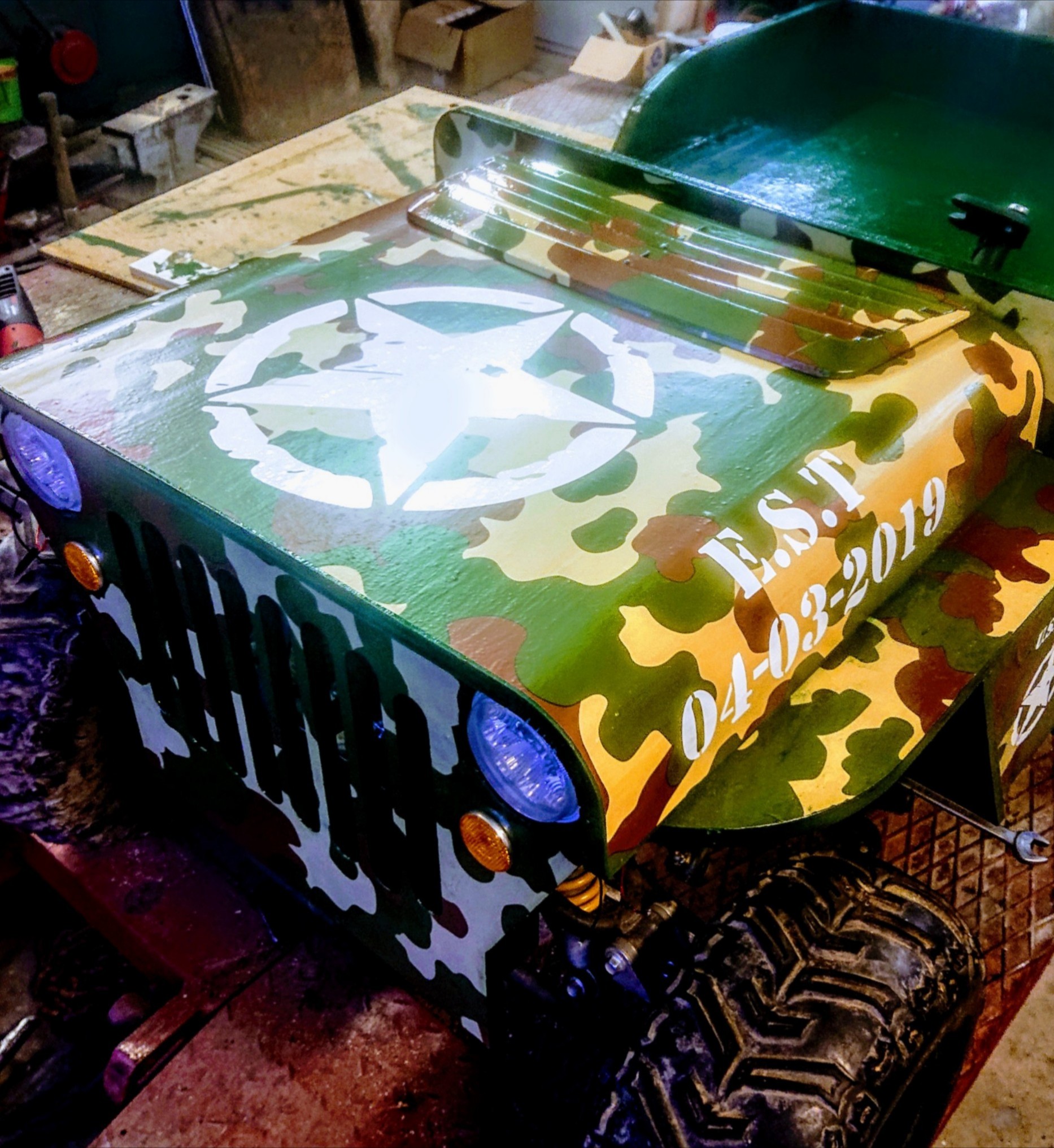

Rebane112 - 04-01-2020
Paagi tegin miskist käivitusmootori vanast paagist, aku panin istme taha põhjaalla, et saaks vajadusel kiirelt juhtme maha lõikasin vineerile väikse luugi,pedaalid on atv originaal käigueblast lõigatud, ketile teen plekist kaitse ümber ja piduripedaali viin väheke vasakule kuna hetkel natuke jama vajutada! Süütelukk on pärit murutrakalt, et saaks käivitada ikka nagu autot mitte nupust nagu atv originaalis on! Hetkel armatuuris vabakäigutuli ja tagurpidi käigu tuli, plaan panna mõned kellad ka mingiaeg,kuna mootor suht kinnises ruumis siis panin ette putukavõrgu ja väikse 12 voldise ventika mis hakkab kohe jahutama kui mootor käivitub.

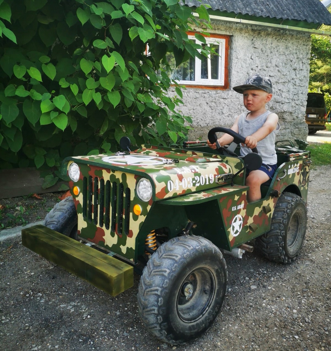

Rebane112 - 21-07-2021
Laps hakkab vaikselt Sinna kasvu saama. Et kannatab juba willyse rooli panna! sai siis mõned vidinad veel külge pandud, et masin rohkem willyse moodi välja näeks... Sai lisatud esipiduritele lisaks veel taga ratastele mägipidur,... Homme üritan esistange, istme, astmelauad ja klaasi valmis aretada siis võiks nagu projekti õnnestunuks lugeda... järg nädal kui kõik kulinad küljes ja laps sangas, lisan ka video kuidas willys reaalis toimetab!

Rebane112 - 26-07-2021
Stange paigas ja nüüd vaja klaasile miski raam mõelda!
