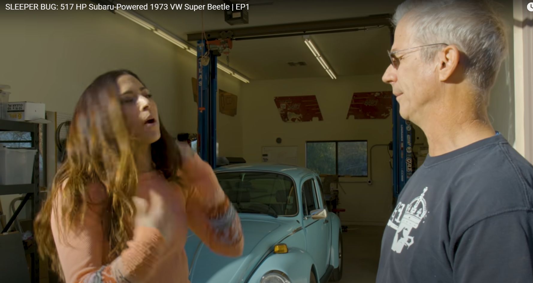

Jäi ühest videost silma, et kahepostitõstuki postide peale oli pandud tala tõstetali vankrile:
Kuidas tõstukivalmistajad sellise ratsi peale ametlikult vaatavad?
Kuna asi piirab tõstekõrgust, siis mõttekas on see ainult madalas garaažis, kus kaubikuid ei tõstetaSmile
RE: 2-postitõstuki valikud - muska71 - 23-03-2023
Sellises kohas tali siis tõstetakse mingit suvalist asja ja tali lihtsalt kraana asemel ilmselt.See tali peaks oleme eespool kust saad nt mootorit autol tõsta.Ja ega sellel talil ju ka tõstejõudu erilist pole...
RE: 2-postitõstuki valikud - sturmbannführer - 27-03-2023
pildilt tundub,et tali raam on lakke kinnitatud
