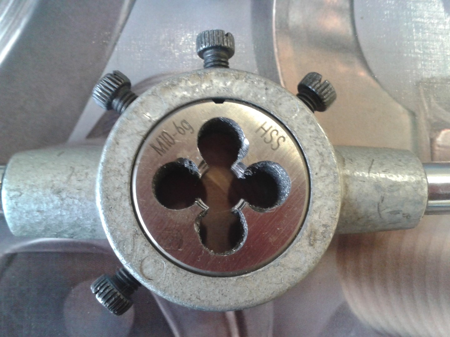

Kui ma võtan vasemalt vasema poldi ja lasen tast keermelõikuri üle siis saaks ta tinglikult panna paremale poole paremate poltide hulka.
Aga ta ei ole enam "tsingitud". Nimelt lõikur lõikab laastu keermeprofiili põhjaraadiusest ja harjast 1/3-1/2 keerme kõrguselt.
Lõikur teeb 6g tolerantsi.

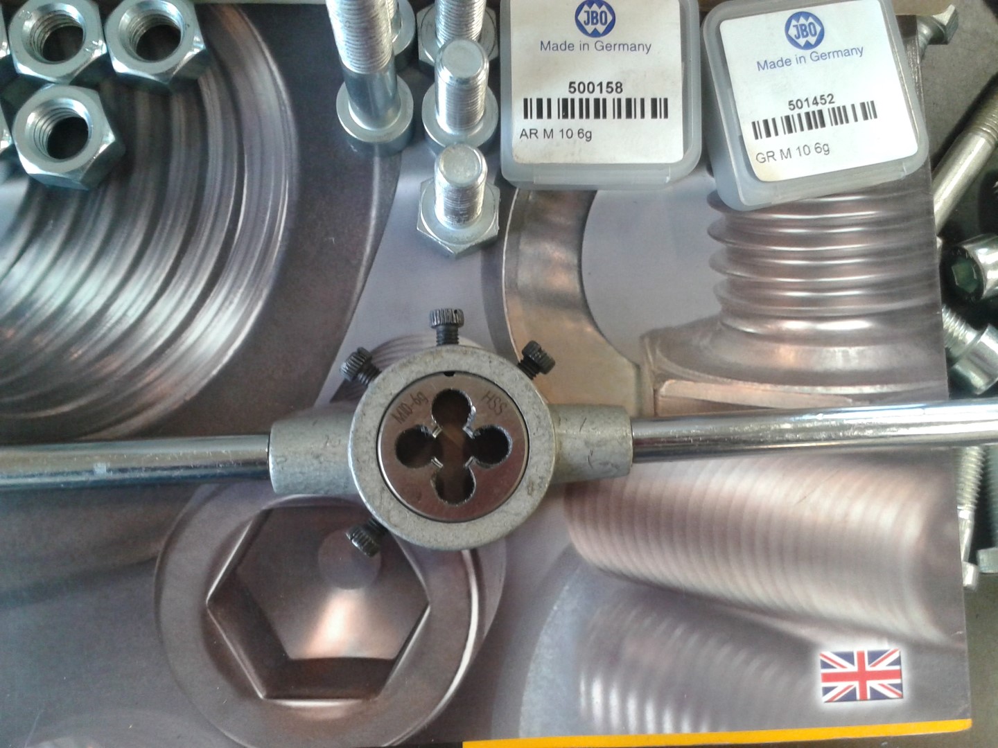

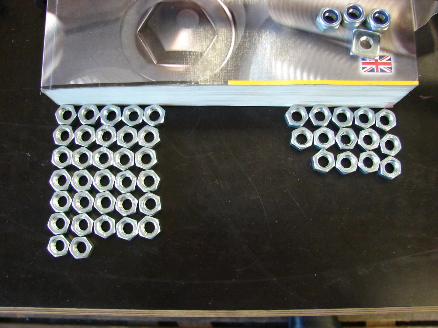

RE: Poldid ja mutrid - M.R. - 11-08-2020
Kontrollisin M8 mutrid serdita kaliibriga ja sain tulemuse. Paremal paremad ja vasakul "vasakud"
Probleem on, et NOGO läheb vabalt läbi. Selline "fifty/sixty" suhe.
