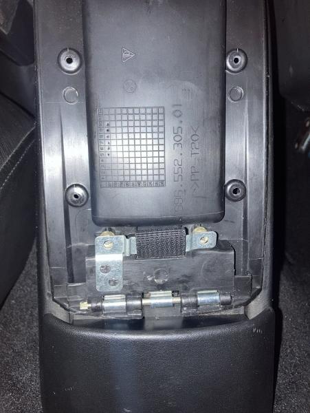

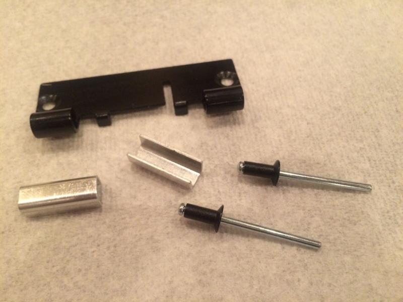

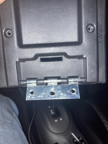

Kohe alguses märkasin ka enda autol, et keskmine kindalaeka kaan käib kuidagi kahtlaselt lahti ehk siis nö ainult rihmaga tagant ning eest lukustiga. Oli kuidagi lõtv. Esialgu arvasin et porschedel äkki nii see ongi, sest kallimatel mudelitel saab tellida lisa raha eest ju ukse kinnitõmbamise aasad korraliku sanga asemel. Tuleb välja, et see siiski päris nii ei ole ning rihma all peaks olema ka hing millepeal laeka kaas liigub. Muidugi oli minu autol see katki. E-bay pakub selle remondi kit i ca 30-40 eur eest.
Otsustasin enne tellimist asjasse süveneda ning võtsin asja jupideks. vaadates pakutavat rem komplekti sisu siis see sisaldab poolkut hingeplaati ning sobivat pulka. Minu talupoja mõistus ütles et seda annab ka ise lahendada.
Käisin ehitusmaterjalide poes ning uurisin siis pakutavaid hingi. Kuna kaant kaasas ei olnud siis haarasin sealt silma järgi sobiva kaasa. Kuna kaane küljes olid tifti pesad terved siis pidi hing sinna vahele sobima täpselt. Kodus selgus, et asi on täpne ning lõikasin relakaga hingr ühe poole küljest ning puurusin tifti osa läbi. Tehase tift on 5mm kaane hinge avadel oli see 5mm ja tift ise oli ka 5mm.Seega võib öelda kogu asi lahenes lihtsalt ning minu kogu kulu asja remondile oli tunnike nokitsemist ning 2 euri maksnud hing.
Tulemus konkreetne ning asi jälle nii nagu peab.

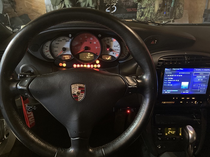

Pikalt kestnud armatruutri ümberehitus ja keskkonsooli ringi seadmine sai lõpuks läbi ning armatuur kokku tagasi.

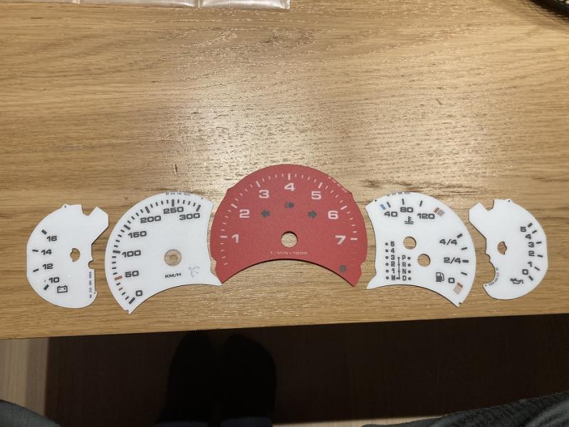

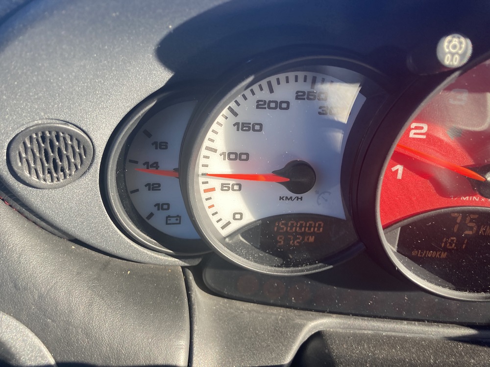

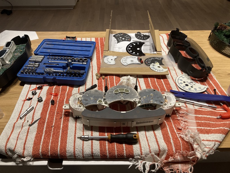

Asi sa alguse siis sellest, et leitsin saksamaalt tootja kes tegeleb kellaploki tasutade tootmisega vastavalt autole. Minu arvamus on siiani selline, et sportautol peaks või võiks ikkagi valged taustad olla. Kuna tehasest neid ka nii tuli siis mingit pornograafiat ma selles tegevuses ei näe. Teen ikkagi endale ju. Jupid said tellitud natuke enne jõule. Võimalusi on seal väga palju nii et igasuguse maitsemeelga komplekt on võimalik seal kokkupanna. https://www.heiler-tachodesign.de/navi.php?qs=porsche&search=
Uus/kasutatud orginaal plokk oleks kallim tulnud ning siis oleks pidanud hakkama ka spidomeetri näitu korrigeerima. Googeldades erinevaid varjante lasin seal siiski endale teha sobiva kombinatsiooni valmis.
Kaup jõudis 31 detsember minu kätte nii, et paras oli alustada asjaga pärast uueaasta pidustusi.
Pirnide vahetamise käigus oli plokk juba lahti käinud siis keerulist midagi seal polnud. Kõige keeruliselm oli seierite tervelt kättesaamine mis võttis omajagu aega ja kannatust, kuid lahti ma need sain. Taustad tulid lahti kipsinoa teraga lõigates ning need jäid kõik ka terveks. Tulevikus kui on vaja tagasi panna on see tehtav. Uued taustad liimisin pulgaliimga tagasi. Lahtiselt ei saanud jätta ja kangemat liimi ei julgend panna. Pärast sulatab veel plekid sisse ka ja hiljem lahti ka kehvem võtta. Seierid külge plokk kokku ja katsetama. Kohe kui süüte sisse sain algasid probleemid. Ükski seier on asunud enam seal kuhu ma nad sättsin. Kiiruse oma hakkas tagupridi kerima ning kütus ja vesi kukkusid ka oma sektorist välja. Tuju läks kohe nulli ning asi jäi sinnapaika.
Video

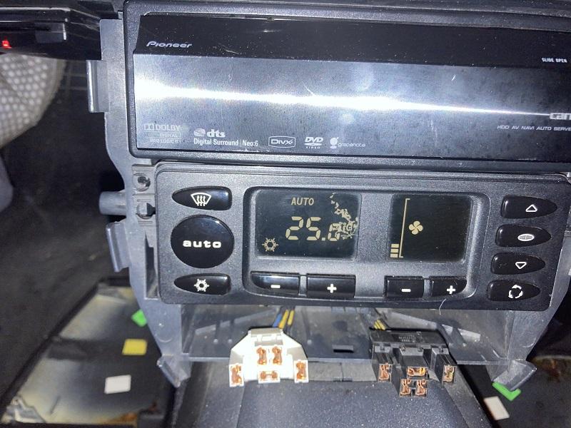

Kuna kasutan nö mask tüüpi automakki siis ei olnud mul võimalik kliima plokil nuppe vajutada sest muusika mängides ekraan varjas seda. Klima ploki viimine allumisse konsooli on üsna tavaline muudatus ning selle asukoht sõltub milline raadio autosse tehasest pandi. Kui 2 din siis kliima all ja kui 1 din siis kliima üleval. Tehasepoolt on kliima ploki juhtmed juba piisavalt pikad nii et nendega alla viimine ei ole keerluine tuleb vaid uus ümbris raam osta mis maksab ca 20 euri ning 10 minutit tööd.
Kas sellega tööga algasid tagasilöögid. Kuna minu supper jaapani makil on HDD GPS ja eraldi protsessor kapoti all siis juhtmete rägastik oli päris korralik ja suur seal taga ning kliima juhtmete alla vedu oli päris keeruline. Tubli 3 tunni ning suur seljavaluga(armatuuri all pool kägaras)  sain asjad siiski alumisse sektsiooni. Päris õigekohapealt ma juhet läbi ei saanudki kuid viisakalt andis asja lahenda ikkagi.
Kui kliima plokk paika sai siis tööle ta hakkas, kuid meel läks jälle mõrudaks. Display sees pikslid katki.
Ka see on üks tüüp vigasid ning rem DIY komplekt Ebayst saadaval.https://www.ebay.com/itm/Air-Conditioning-Control-Unit-Display-For-Porsche-996-Climate-Control-LCD/264902345174?epid=16029426144&hash=item3dad6901d6:g:vbsAAOSwmyNf17dJ
Kas see tuli nüüd minu lammutamise tagajärjel või oligi lihtsalt selle aeg otsa saanud ma ei tea. Panin uue tellimuse teele ning nädal hiljem asi kohal. ca 70 eur maksab säherdune vidinate komplekt
Laupäeval tuli üks peenemate sõrmedega sõber mulle appi ning hakkasime otsast siis lammutama remontima. Kliima ploki display vahetus tegelikult lihtne sest õpetus videod on korralikud ning suurt raketitadust seal pole. https://www.youtube.com/watch?v=Ug7ZjAU3kjc&ab_channel=Minitools
kliima plokk sai korda ja paika ning siis algas tegevus seierite korda saamiseks. Õnneks on sellel autol võimali spidoplokk kokkupanna ilma pealmise pooleta. Ühendasime ploki taha ning siis hakkas mäng. Vaatasime pilti nign siis proovisme seieried ükshaaval välja võtta ning 0 asendiga tagasi sisse panna. Tubli tunnike peenemat näputööd ning plokis olevad näidikud hakkasid õigeid numbreid näitama. Kuna ilm oli külm ning tee kuiv käisime ka proovisõidul. Kõik toimib nüüd. Pärast seda ca tunnike et kogu salong kokkuladuda ning valmis ta sai.
Loodan et selle teemaga niipea enam tegelema ei pea.

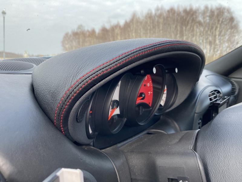

Tehtud sai veel siis enne kevadet rooli naha vahetus ja armatuuril oleva kellaploki katte naha vahetus. Kuna tahomeeter sai punane tehtud siis jätkub ka punane temaatika ka edaspidi salongis. Mõlemate nahatööde puhul kasutati punast niiti seega sobib see asi kenasti kokku.

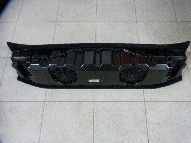

Kuu aega tagasi saabus ameerikast ka orginaal basskõlarikast koos kõlaritega.

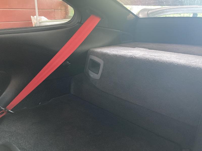

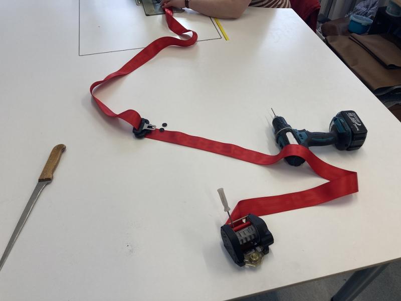

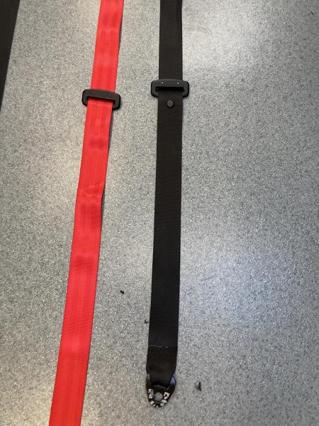

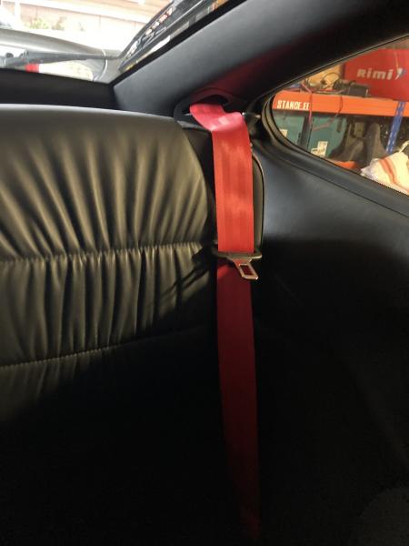

Kevadel kehvade ilmadega sai garaaziz turvavööde vahetus ettevõetud. Nüüd on need ka valmis.
Veel said esimesed istmed kodus omalkäel värvitud ja tagumistes küljepaneelides kõlarid vahetatud.

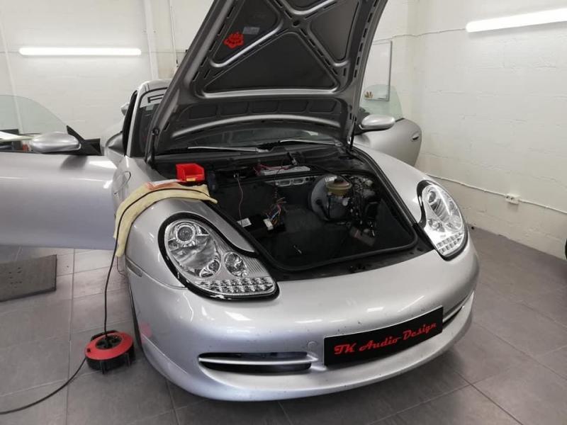

28 mai hommikul viisin siis auto Tiit Kalnapenk  kätte (TK Audio) Võtsin kaasa ka sügisel ostetud AP5 ed ning jätsin ta toimetama. Plaanis oli lisada veel 1 väike võib subwoofrite jaoks. Minu jaoks äärmiselt hea vastuvõtt ning profesionaalne lähenemine asjale.
Lõunaks oli asi selge ,et lisa võimendit mul vaja pole, sest ese mida kapotiall pidasin maki protsessoriks oli tegelikult NOKIA võimendi mis on väga heade näitajatega.
Peale lõunat tuli aga info et minu toodud AP5 kõlareid siiski minu autos mõistlikult mängima ei saa. Lihtsalt ei sobi minu kõlarikasti ruumalaga ja kõik. Võtsime vastu otsuse et paneme nende asemel uued kõlarid ning Tiit soovitas mulle MOREL toodangut.
Õhtuks oli auto koos ning algas koju sõit.
Tulemusega olen väga rahul ning soovitan kõigile Tiidu poole pöörduda.

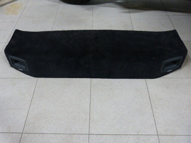

Subwoofer sees
