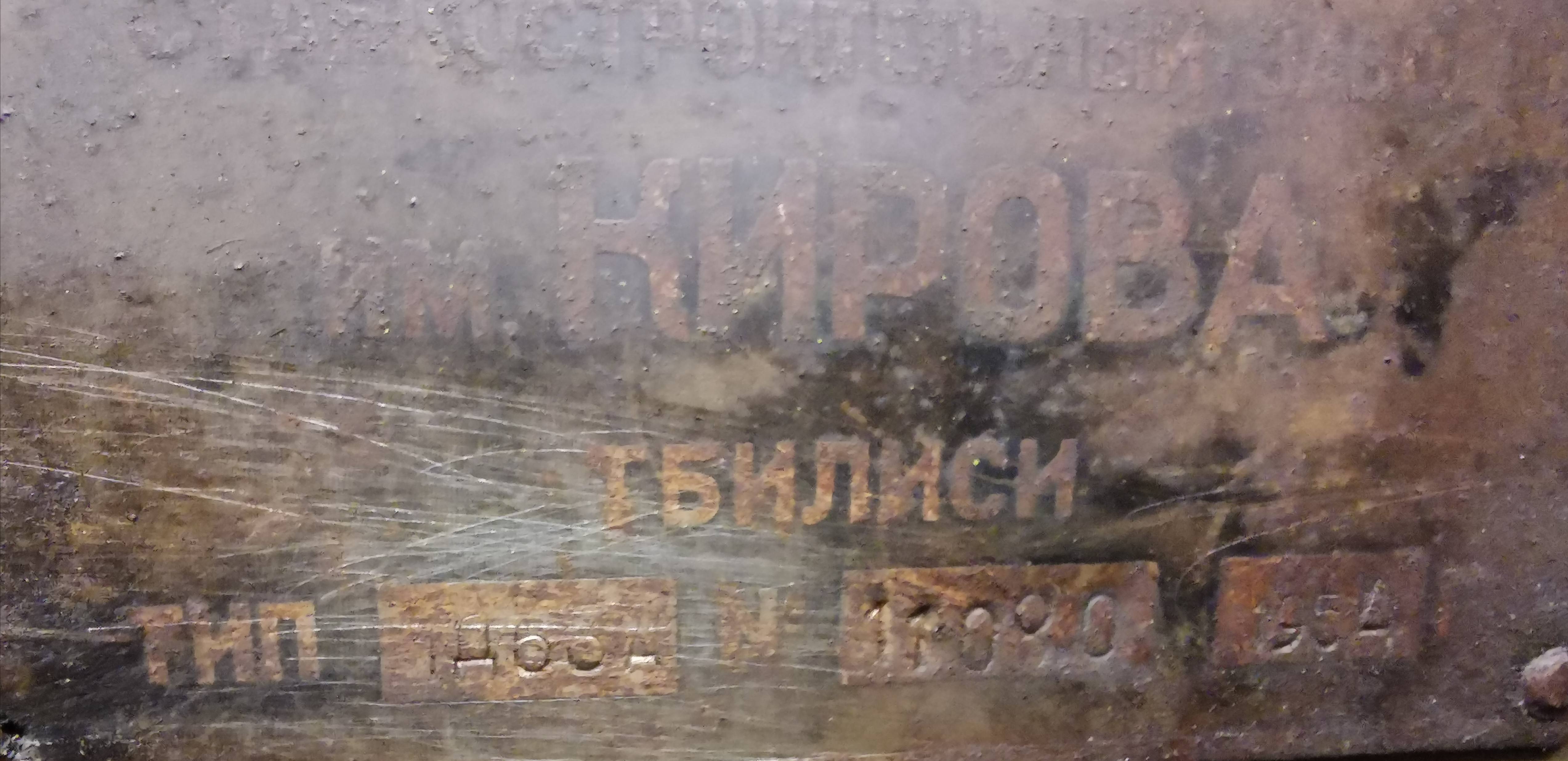

(11-01-2021, 13:48 PM)nissan.pickup99 Kirjutas: Tuttaval treialil tekkis küsimus, et mis treipingiga tegemist on?
Kas 1A624/ 1A625 ?
https://forum.automoto.ee/attachment.php?aid=85412
1A63 aastast 1954 ehk?
RE: Projekt: BMW X66 GAZ M53 -
Wiki432 - 16-01-2021
Mina näen küll teksti 1Д53А. Ei, pigem ikka 1Д63А. Kui viimane ,siis välja näeb umbes nii:

mlsluik - 09-04-2021
(16-01-2021, 22:50 PM)Wiki432 Kirjutas: Mina näen küll teksti 1Д53А. Ei, pigem ikka 1Д63А. Kui viimane ,siis välja näeb umbes nii: Link
Igavesti vahva pink on, kõiksugu kinu saab teha. Eluvaim veel sees ja käed jalad otsas mingi ime läbi...
